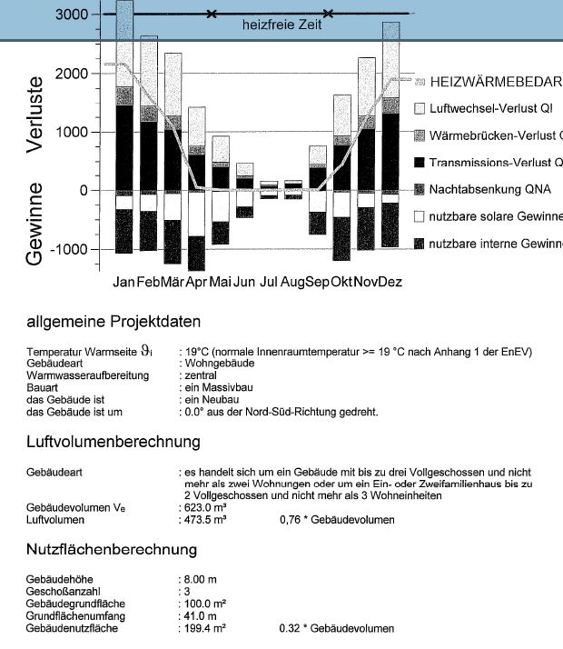

    bei mir steht am Montag der Blower Door Test an. Wir haben KFW70 gebaut und der Statiker ist beim Energiepass davon ausgegangen, dass wir die OG Decke mit Styrodur dämmen. Wir haben uns jedoch kurzfristig umentschloßen und die Untersparrendämmung ausgeführt.
    Er hat das Gebäudevolumen mit 623 m3 und Luftvolumen mit 623 * 0,76 = 473,5 m3 angeben. Anhand welcher Werte orientiert sich das Blower Door Test Unternehmen? Nicht das dann beim Test das Volumen des Spitzdaches nicht mitberücksichtig wird.
    Bevor ich damit zum Statiker gehe, will ich hier kurz das Ganze erfragen.
    Danke
    Hausdaten:
    2 Volgeschosse + Zeltdach mit 25% Neigung
    9,86 x 9,86 m
    EG = lichte Höhe 2,68m
    OG = lichte Höhe 2,60m
    Spitzdach = in der Mitte 2,50 m
    Ich komme dabei auf das Gebäudevolumen von ca 627m3 aufs gesamte Haus,

    Der Statiker wird Ihnen das belüftete Netto-Gebäudevolumen voraussichtlich nicht sagen. Das im enEV-Nachweis berücksichtigte Volumen entspricht in der Regel nicht dem Volumen, das bei der Auswertung der Blower-Door-Messung zu berücksichtigen ist.
    Das belüftete Nettovolumen entspricht dem tatsächlichen Luftvolumen der gemessenen Zone.

    Wenn Sie mit der "Berechnung" die Berechnung des belüfteten Netto-Gebäudevolumens meinen: ja. Ich handhabe es zumindest so.
    In allen Fällen bei denen mir der Auftraggeber diesen Wert zur Verfügung stellen wollte, hielt er keiner Überprüfung stand. Sprich: war falsch berechnet. Und bis ich ihm erkläre, wie das geht, hab ich's selbst gemacht.
    Seither mache ich das immer selbst.
    Auch der Energieberater macht in der Regel nicht diese Berechnung. Es sei denn, er ist gleichzeitig der Blower-Door-Dienstleister.

    Fragen Sie nach, was es kostet, wenn er das mitmacht. Wenn er es für 50-80 Euro macht (wovon ich ausgehe), dann würde ich es von dem Dienstleister machen lassen.
    Er sollte aber schon zwei Messreihen machen: eine bei Unterdruck und eine weitere bei Überdruck. Der Mittelwert daraus entspricht n50.
    Wo es steht: in DIN EN 13829
