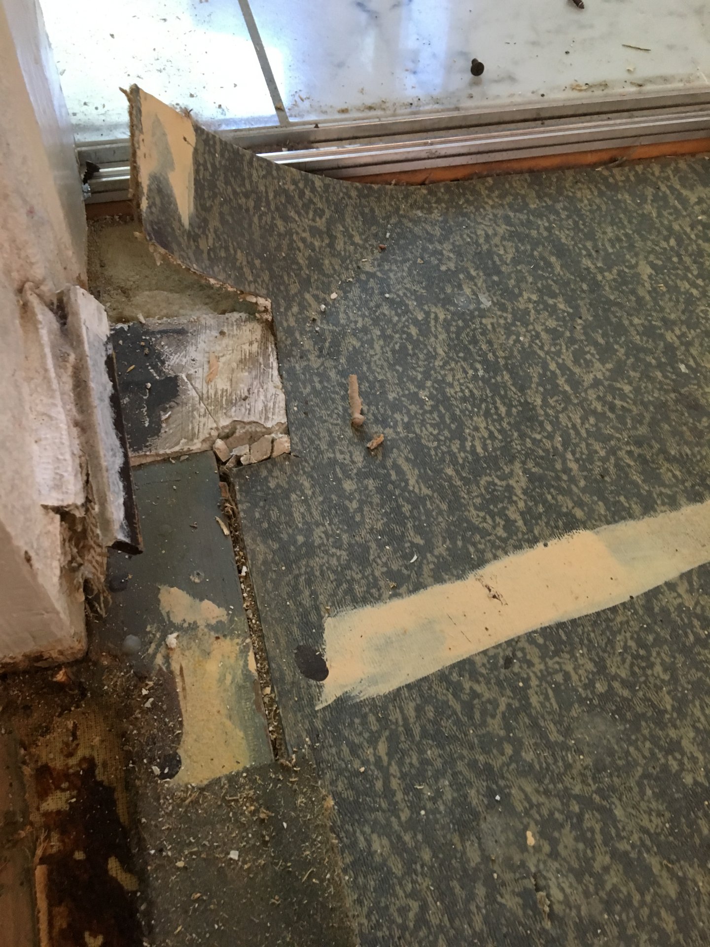

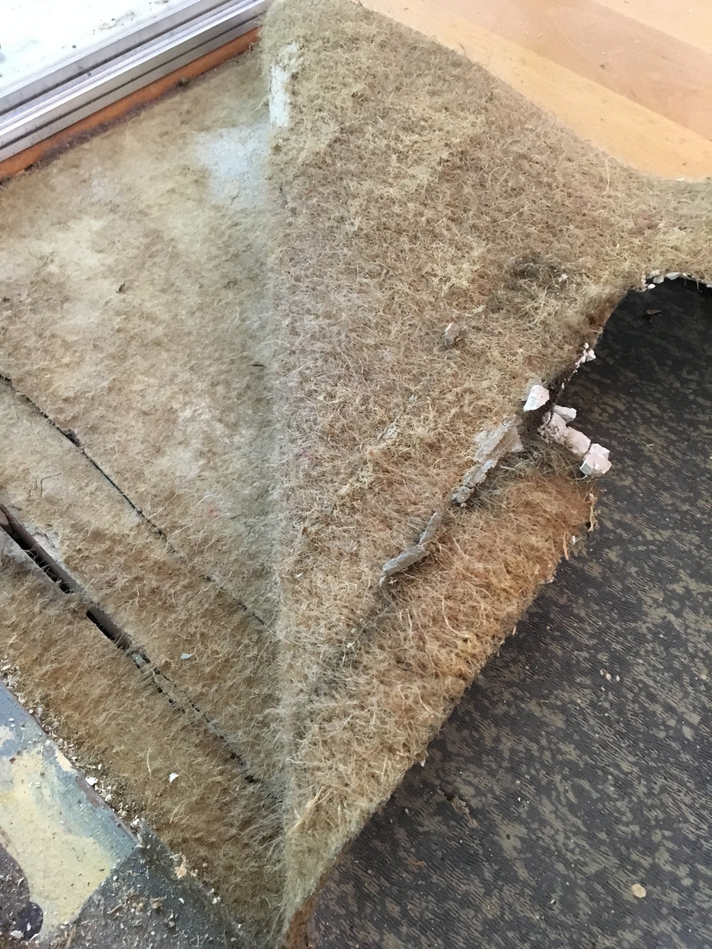

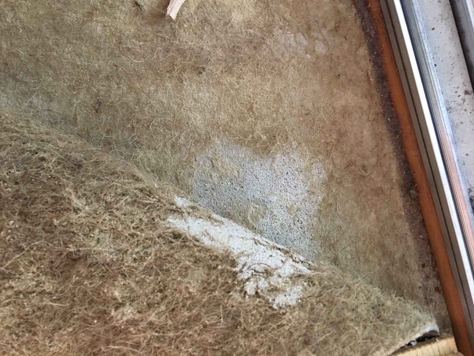

    kennt jemand den Boden? Er sieht aus wie ein umgedrehter Teppich. Ich dachte erst an Linoleum mit Trittschall. Vielleicht kennt einer von euch den Boden noch? Ist er gefahrlos zu entfernen?
    Bitumenkleber oder sonstiges schwarzes Zeug war Nichtstun erkennen.
    Baujahr 1962.
    Vielen Dank für eure Hilfe !

    Sieht sehr nach 'Stragula' aus zumindest nach Aufbau und Druck.

    Manche Stagula Böden können geringe Mengen Asbest enthalten. Schick doch mal ne Probe ein.

    Stragula dachte ich m. E. sind die eigentlich alle ohne Asbest gefertigt wurden.

    Na bei den ganz alten ist es nicht auszuschließen.

    ich glaub nicht das der Boden aus 62 stammt , kommt mir bekannt vor aber wann genau der mal angeboten wurde, schätze so in den 70-80 zigern.
    was "früher" mal darin war kann man an der "schwarzen" Stelle sehen, das waren diese 20/20 ?Kunststoffdinger mit Teer verlegt.

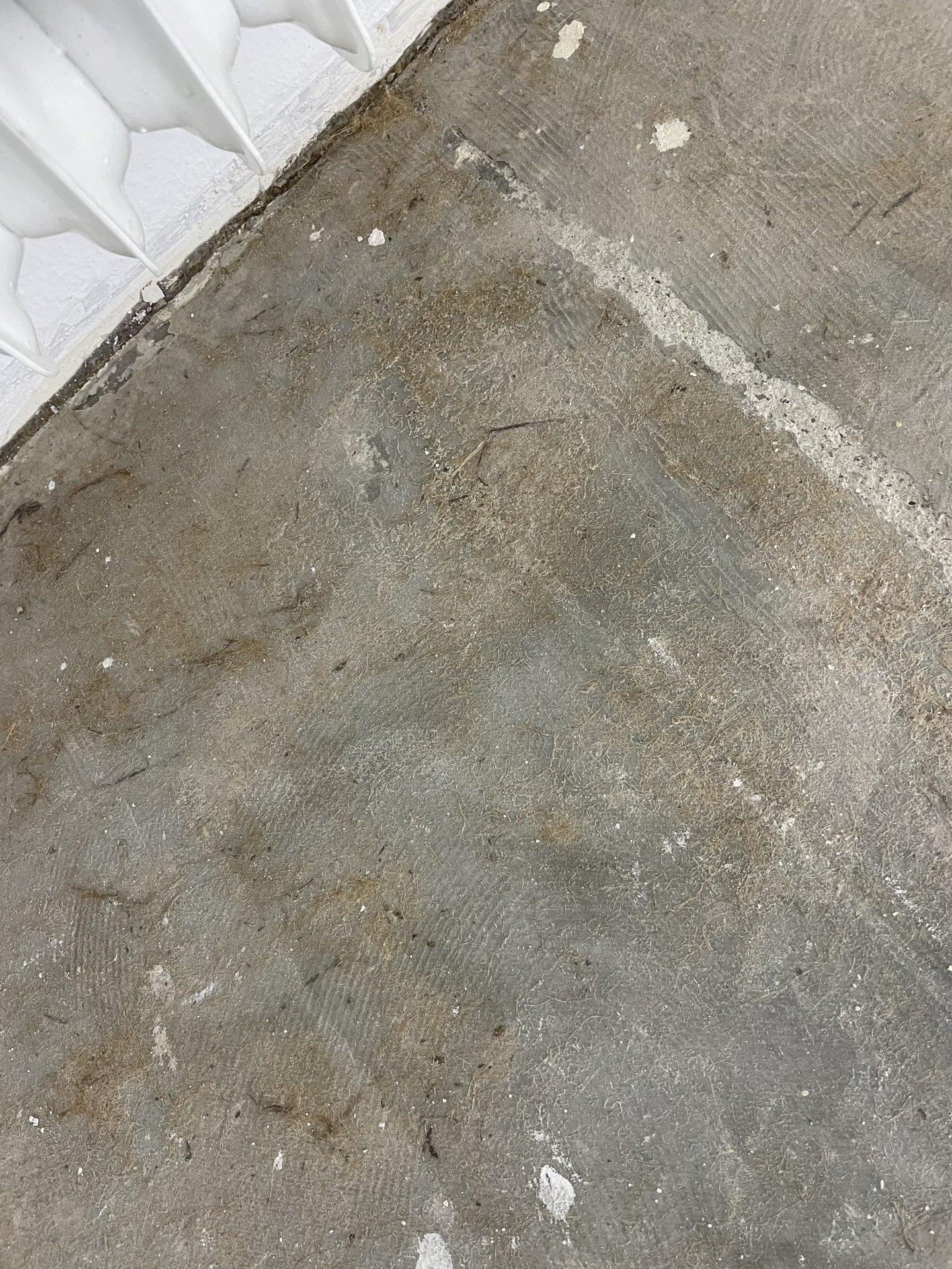

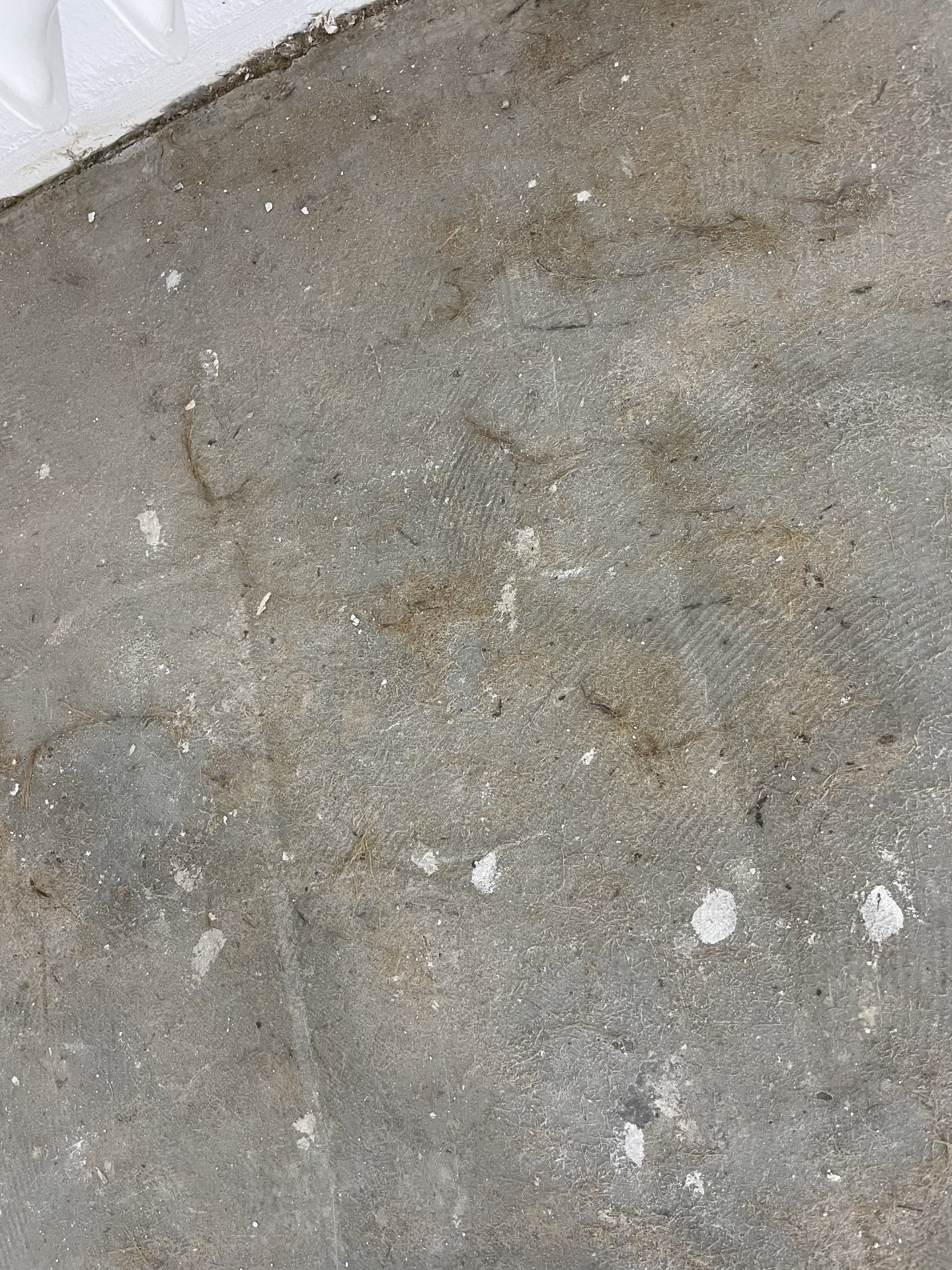

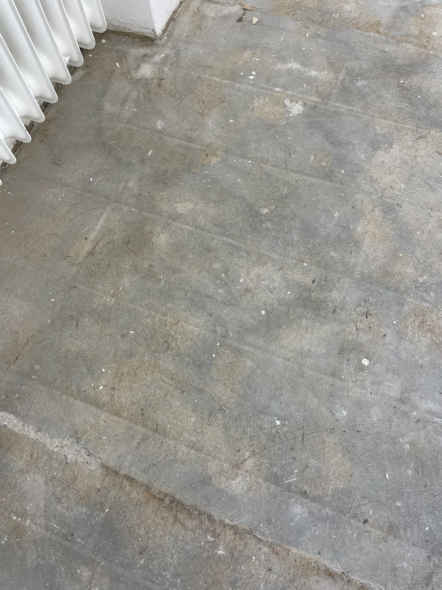

    Meine Frage ist, ob diese Reste auf dem Estrich (braune „Haare“) gesundheitsschädlich sind? Hier drüber war Laminat verlegt und davor wohl Linolium oder PVC (das kann uns leider niemand mehr sagen) - ist das braune Zeug auf dem Boden für uns gefährlich? wir wollten da eigentlich nur neuen Laminat drüber legen..

    Vermutlich muss man mit dem Kopf darauf fallen, damit das "braune Zeug" gefährlich wird.
    Aber Sicherheit gibt nur ein Test. Ich würde den nicht machen, aber das bin nur ich.

    Die braunen "Haare" sind mutmaßlich Reste der Jutefasern vom Rücken des Linoleums.

    Selbst wenn es Asbest wäre, da ja trotzdem vollkommen unproblematisch, wenn da Laminat drauf kommt.

    Mein Tipp @Sommerkind218 nimm ein paar der Fasern oder sonstigen Rückständen die dir schlaflose Nächte bereiten, pack sie in eine Plastiktüte und schick sie in ein Labor zur Analyse (Google nutzen).
    danach bekommst du ein Ergebnis und kannst dementsprechend weiter vorgehen.
    niemand kann aus der Ferne abschließend und belastbar beantworten was das ist oder ob es Asbest beinhalten könnte. Denn für eine solche Beurteilung braucht man zB ein Elektronen Mikroskop was soweit ich weiß niemand in den Augen eingebaut hat.
    die wenigen Ausnahmen wären Baustoffe die eindeutig als asbestfrei per Prägung, Aufkleber oder Produktnummer etc. gekennzeichnet sind.
    Oder eben solche die explizit als asbesthaltig deklariert sind.
    Diese Produkte (gekennzeichnet) sind aber fast so selten wie ein 6er im Lotto, daher hilft für den Seelenfrieden nur der Test
