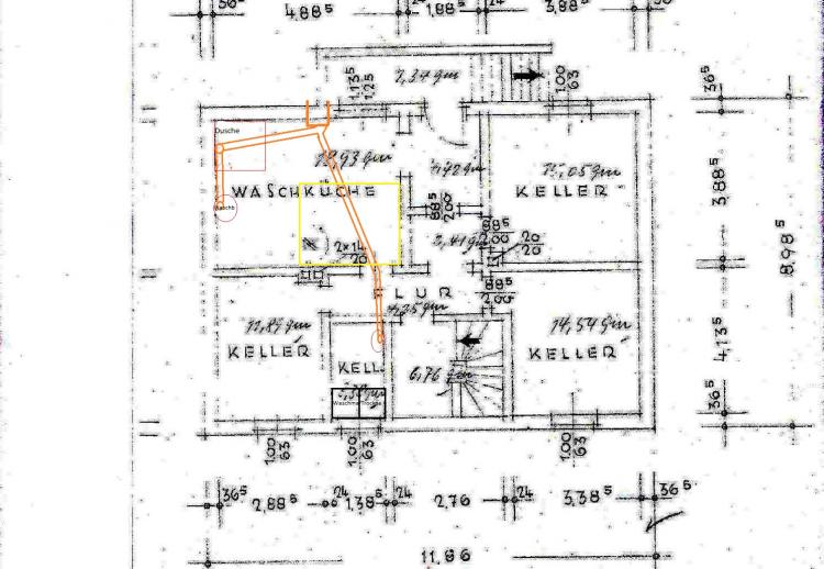

    Hallo Leute,
    ich bin dabei unsere Sauna im Keller zu Planen und möchte die Deckenhöhe von 2m erhöhen.
    Dafür muss ich ja den Boden in dem Zimmer abtragen, natürlich gehe ich nicht tiefer als die Streifenfundamente sind um die Stabilität zu bewahren.
    Letztes Jahr habe ich schon die Abwasserleitungen neu gemacht und bin leider nicht so tief gegangen wie es die alten Keramikleitungen waren.
    Somit habe ich von Oberkante Boden bis Oberkante KG Rohr 22cm.
    Ich hatte eigentlich vor im Zuge dessen gleich eine Fussbodenheizung zu verlegen. Wenn man aber den ganzen Aufbau bedenkt: Betonplatte, Dämmung,Estrich und Fliesen.
    Wieviel cm habe ich dann den Boden nach unten drücken können.
    Oder andersrum:Wie dich muss jede einzelne Schicht sein? Besonders die erste Betonschicht.
    Ich bedanke mich im voraus schon für jeden Tipp.

    Das leuchtet soweit ein.Glaube ich.
    Gilt das auch wenn ich die tiefe des Streifenfundaments nicht unterschreite?
  5. Dimi
    Dimi
    09.09.2009
    71
    Außendienstler
    Hopsten

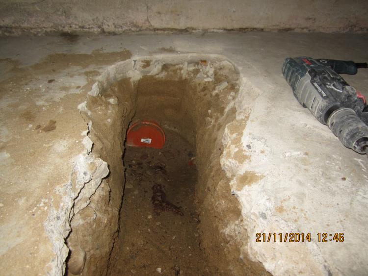

    Gut dann hacke ich das mit dem abtragen ab.
    Dennoch muss ich den Boden aufstemmen um die neuen Leitungen zu verlegen.
    Wäre das denn ok?
    Das heisst für die orange eingezeichneten Linien ein Kanal von 20cm breite in 30 cm tiefe.

    Du kannst den Boden schon tiefer legen, nur muss das fachgerecht geplant und ausgeführt werden und nicht mal eben hoplahopp den Boden raus - auch wenn Du über UK Fundament bleibst!
