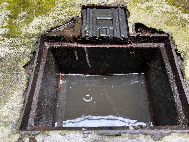

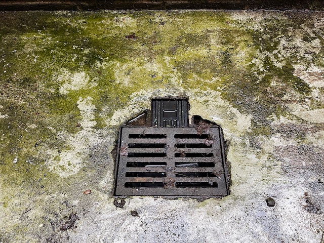

    Moin,
    das Regenwasser in meinem Kellerabgang läuft schlecht ab. Weiß IMG_9890.JPG IMG_9889.jpg jemand wie man das Ventil öffnen kann, um den Zugang zu reinigen? Das Haus ist um 1977 gebaut.
    Danke für eventuelle Tips

    Der kleine quadratische Deckel am oberen Rand des Fotos steckt in einer Nut und lässt sich seitlich (in Richtung Beckenmitte) herausschieben.

    Danke,
    werd ich gleich mal ausprobieren. Grüße
