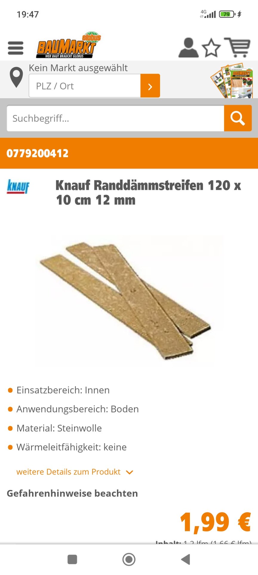

    Anstatt Randämmstreifen , es gibt 10 mm starke MW Streifen diese gehen auch, diese kannst dann darin lassen.
    Nein, wo die Trennung ist , wird auch die Fliesenfuge sein.
    Ja.

    Dann habe ich ein Loch und ich komme bestimmt nicht soweit runter, um ihn vollständig zu entfernen, wenn der Estrich für den Kamin drin ist. Was kommt denn in die Fuge rein, der B1 Fugenschaum? Schließlich wird das ganze arbeiten, da muss doch was rein oder?
  12. SIL
    10.466
    4.032
    Deshalb nimm A1 Streifen und schneide sauber ab , Gewebe darüber spachteln und deine Keramik links und rechts verlegen , das die Fuge nicht zu arg wird , kannst die Keramik etwas einstehen lassen , das reduziert dann auf 5-6 mm Breite.
    10er sind die kleinsten die es gibt , früher gab es noch 8mm stark.

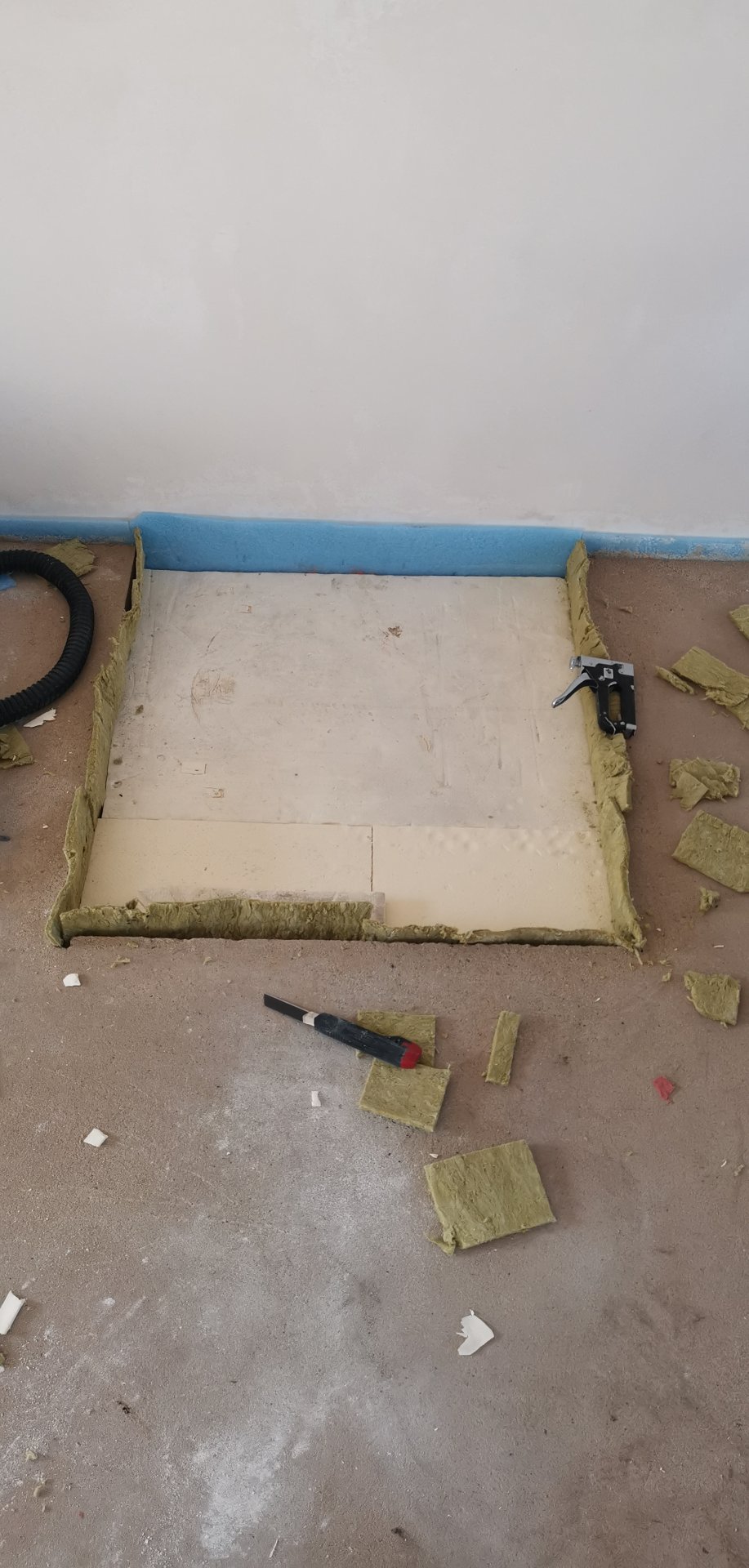

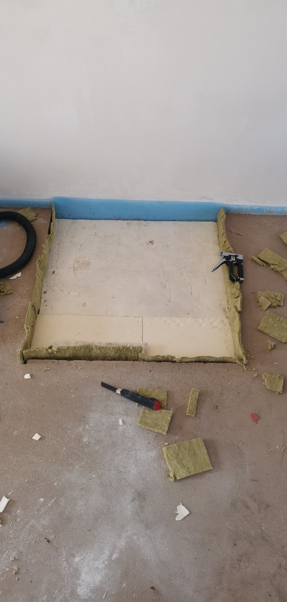

    Ich habe es jetzt so vorbereitet. 300 kpa xps Platte, insgesamt ca. 12cm, hier kommt dann der Estrich drauf. Hoffe, das ist so richtig.
    Kann ich danach die Steinwolle abschneiden, wenn der Estrich mit dem anderen Estrich in gleicher Höhe ist oder führt man dann die Fliesen heran wie man es normalerweise an den Randdämmstreifen an der Wanda macht?
  17. SIL
    10.466
    4.032
    Bündig abschneiden mit Estrichhöhe.

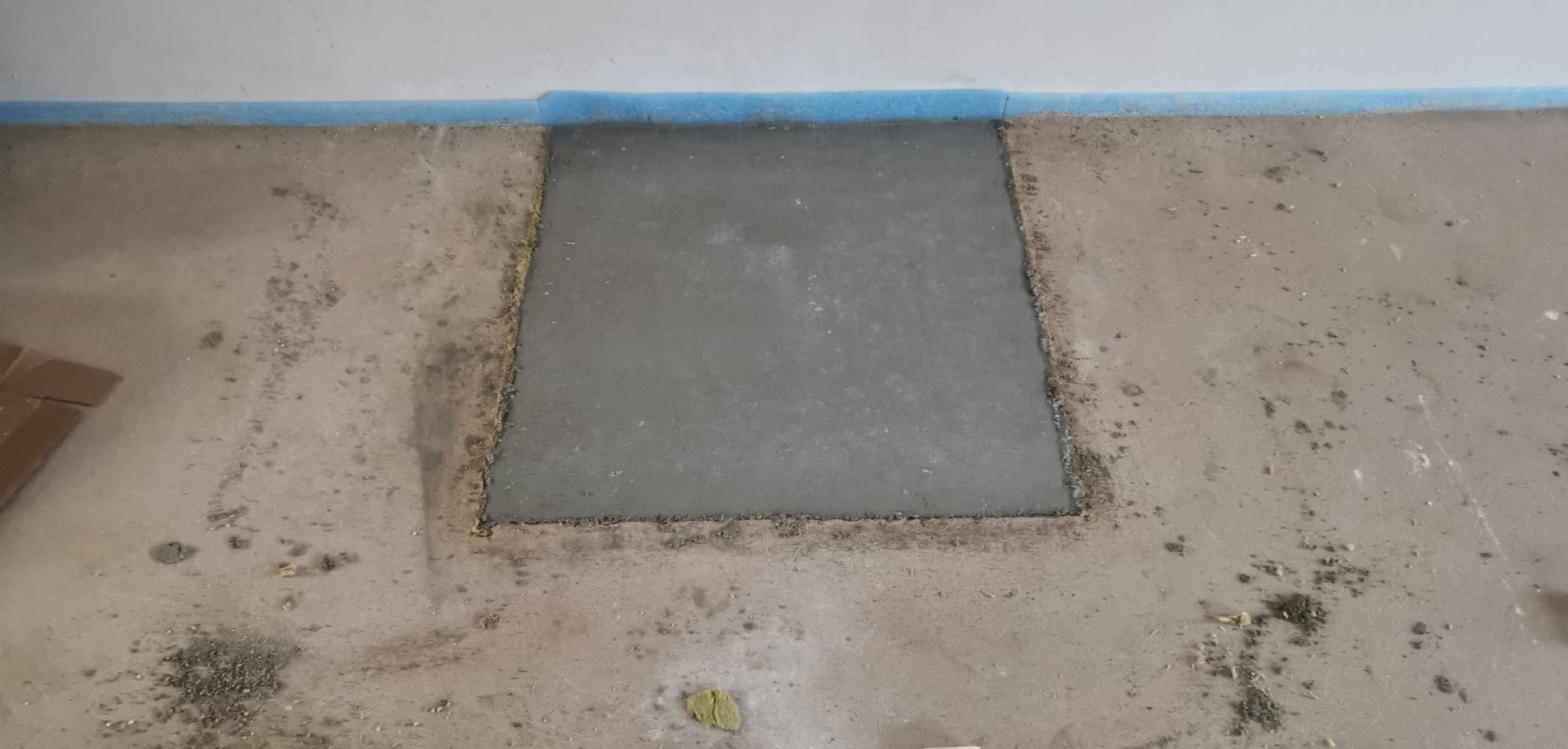

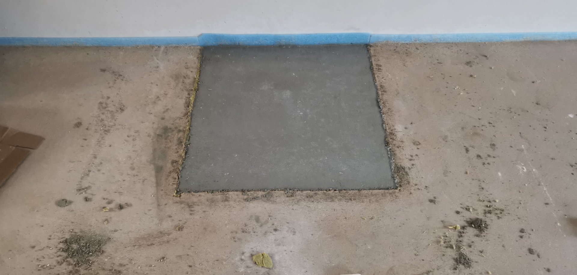

    Hier das Ergebnis.
    SIL gefällt das.
