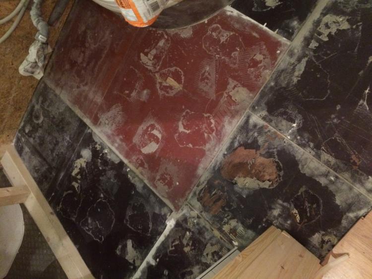

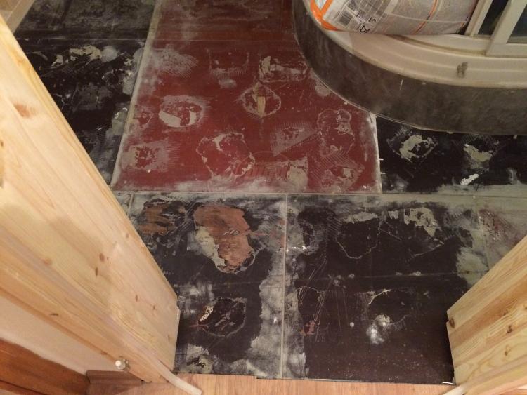

    Mein Vorhaben steht jetzt kurz bevor.
    Was meint Ihr, kann es so funktionieren?
    1. Grundierung mit Gisogrund 404
    2. Eckfugen mit Eckabdichtband
    3. Abdichtemn mit Lastogum
    4. Ditramatte 25 (verkleben?)
    5. Flexkleber und Fliesen
    Meint Ihr das kann so funktionieren?
    Vielen Dank schon jetzt!
  8. #8 Hasi, 10.02.2017
    Hasi
    Hasi
    17.05.2007
    25
    Lehrer
    Offenburg
  9. #9 Andybaut, 10.02.2017
    Andybaut
    Andybaut
    02.04.2015
    5.127
    324
    Baden-Württemberg
    was das Bild zeigt verstehe ich nicht :-)
    Aber die Abdichtungselemente sind von einem guten Hersteller,
    ohne sie jetzt im Detail zu kennen.
    Von daher passt das aus meiner Sicht.
    Das mit der Spanplatte ist halt nicht gut, aber wenn man sie nicht ersetzen kann, ist das halt so.
    Umso wichtiger ist eine 100% saubere Abdichtung.

    Hallo Andy,
    das Bild zeigt den Boden. Es handelt sich dabei um beschichtete Bodenplatten.
  11. #11 Andybaut, 11.02.2017
    Andybaut
    Andybaut
    02.04.2015
    5.127
    324
    Baden-Württemberg
    beschichtete Spanplatten?
    Komische Farbe. Kann ich nicht einordnen.
    Von der Farbe sieht das nach Sieprduckplatten aus, von der Struktur aber nicht.
    Bist du sicher, dass das Spanplatten sind?
    Also feine Holzspäne und keine Furnierplatten
  12. Hasi
    Hasi
    17.05.2007
    25
    Lehrer
    Offenburg
    Hallo Andy,
    nein, bin ich mir nicht sicher, ob das Spanplatten sind. Deshalb hab ich mich auch kooriegiert und "Bodenplatten" geschrieben.
