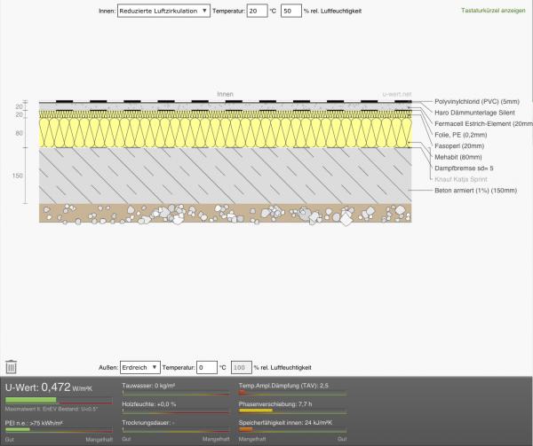

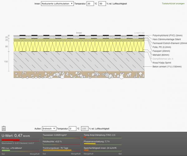

    ich bin etwas verwirrt wegen des Bodenaufbaus auf einer Bodenplatte (Altbau, ehemaliges Nebengebäude, siehe Bilder).
    Bei Verwendung einer Bitumen-Dampfsperre (G 200, V4A) oder einer Bitumen-Folie (z.B. ***) erhalte ich eine miserable Trocknungsdauer ... allerdings wurde mir dies so von einem Fachmann empfohlen und ich finde auch viele derartige Aufbauten auf Fachseiten im Netz.
    Verwende ich eine PE-Folie oder PVC-Dampfbremsfolie (z.B. ***) habe ich dieses Problem nicht.
    Kann mir das jemand erklären? Oder ist das in diesem Fall gar nicht so wichtig?

    Gute Frage ... keine Ahnung!? Das wird halt in der Berechnung so angezeigt ... daher ja auch meine Frage an die Experten.
    Ist das nun relevant oder nicht? Dampfsperre oder Dampfbremse?

    ... das Portal "u-wert.net"?????
    Äh ... dafür bin ich doch hier!? Ich dachte, das ist ein Expertenforum? Hätte ich das Geld für einen "Fachmann" würde ich mich schön zurücklehnen und machen lassen ...
    Will ich aufsteigende Feuchtigkeit vermeiden, brauche ich eine Dampfsperre (am besten was mit Alu drin) ... das ist mir klar bzw. wurde mir in einem anderen Forum schon erklärt (was ich eigentlich auch hier erwartet hätte ...). Bei der Berechnung des Portals geht es aber scheinbar um Flüssigkeit von "oben", so wie es sich darstellt. Ich verstehe nicht, wovon hier ausgegangen wird: Von einem Feuchtraum? Von schlechter Belüftung? Von einem umgefallenen Wasserglas? ...
