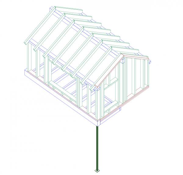

    Ich habe an meinem Wohnhaus einen Anbau. Dieser wurde an den bestehenden Massivanbau auskragend in Holzständerbauweise aufgebaut. (Siehe Anhang) Der Raum wird das Badezimmer.
    Wie wäre der empfohlene richtige Aufbau des Fussbodens mit einer Fussbodenheizung?
    Den Boden wollte ich mit einer Fermacell- Trockenschüttung ausgleichen, da er ein paar Unebenheiten im Übergangsbereich von Holz zu Massiv aufweist.
    Auf die Schüttung dann die Platten für die Heizung, oder erst den Trockenestrich und darauf dann die Dämmplatten?
    Sprich- Variante 1:
    -Holz,- bzw. Massivdecke
    -Rieselschutz
    -Trockenschüttung
    -Systemplatte für FBH
    -Trockenestrich
    -Fliesen
    Variante 2:
    -Rieselschutz
    -Trockenschüttung
    -Trockenestrich
    -Trockenestrich
    -Fliesen
    Nach meinem Verständnis müsste es doch Variante 1 sein...?!

    doch :-)
    ich würde mir da einfach ein System eines Herstellers hernehmen.
    https://www.fermacell.at/de/docs/fc_estrich-elemente_fussbodenheizung.pdf
    wenn ich das nehme, dann wäre es V2
    Eigentlich geht´s doch nur darum ob der Hersteller die Verlegung der FBH Platten auf einer Schüttung OK findet?
    Bei einer gebundenen Schüttung vermutlich OK, bei einer losen vermutlich nicht.
    Bei den Fliesen noch aufpaßen. Da gehen unter Umständen nicht alle Formate auf dem System.
    https://www.baunetzwissen.de/fliesen-und-platten/fachwissen/untergruende/trockenestrich-1596027

    Super, danke für den Link...Also werde ich auf alle Fälle eine gebundene Schüttung einbringen. Und so wie ich das Lese, sollte vorher noch eine Abdichtung vorgenommen werden, sprich- nicht nur ein Risselschutz. Denk da wird eine Schweißbahn das einfachste sein, denn die liegt auch schon als Schutz der Holzbodenkonstruktion.

    Wir fragen bei solchen Vorhaben immer Hersteller nach Ihren Vorgaben und deren freigegebenen Aufbauten.
    Normalerweise kriegt man da immer nen Techniker ans Telefon, der es einem auch erklärt warum Aufbau A besser ist
    wie Aufbau B.
