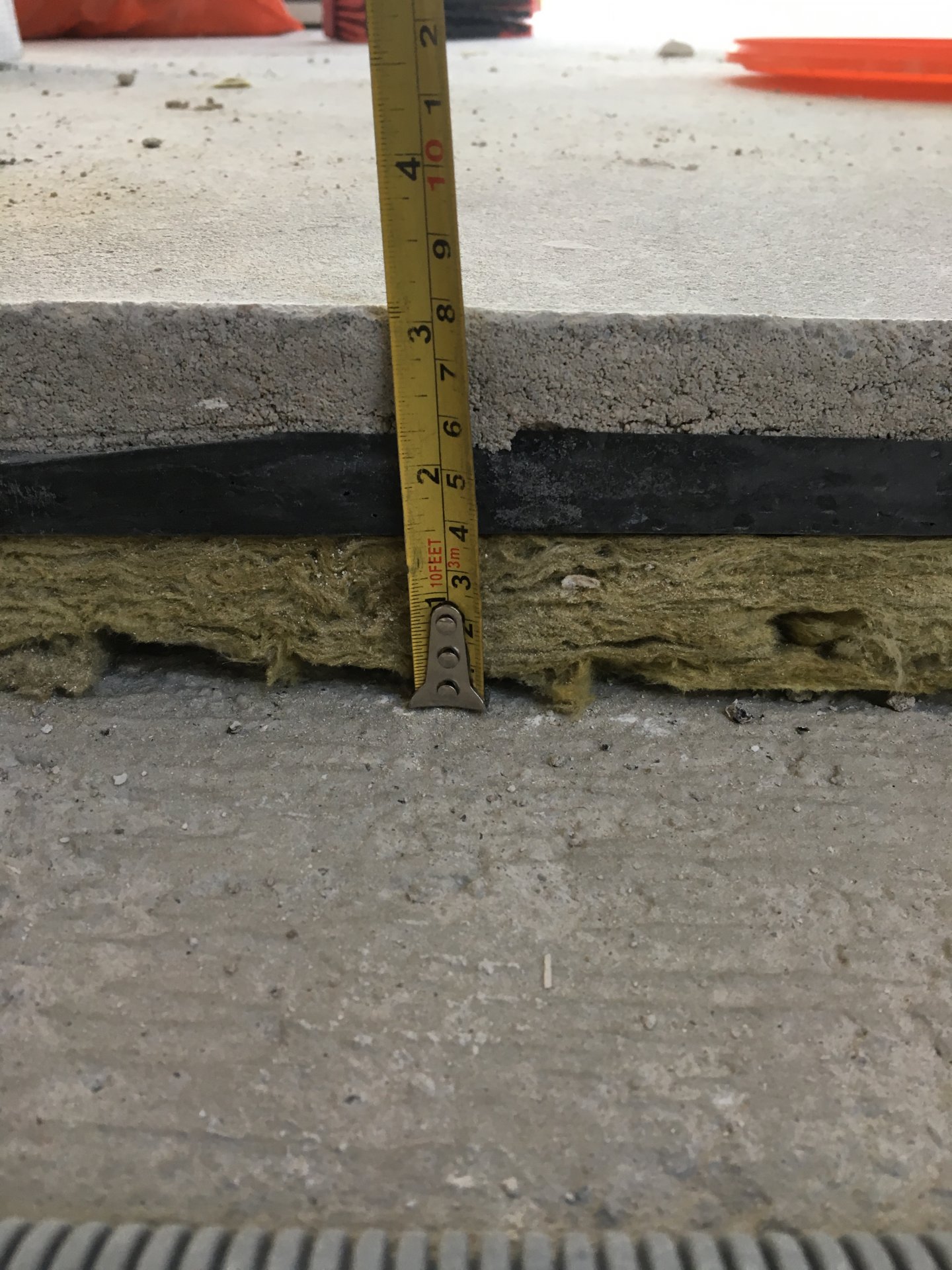

    Was war denn vorhanden bevor die ihr Werk begonnen haben?
    ein üblicher schwimmender Estrich?
    Gibts ein Foto vom Randbereich?

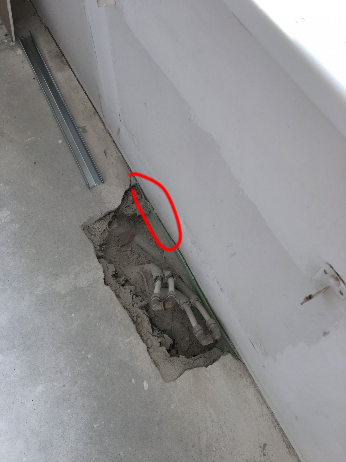

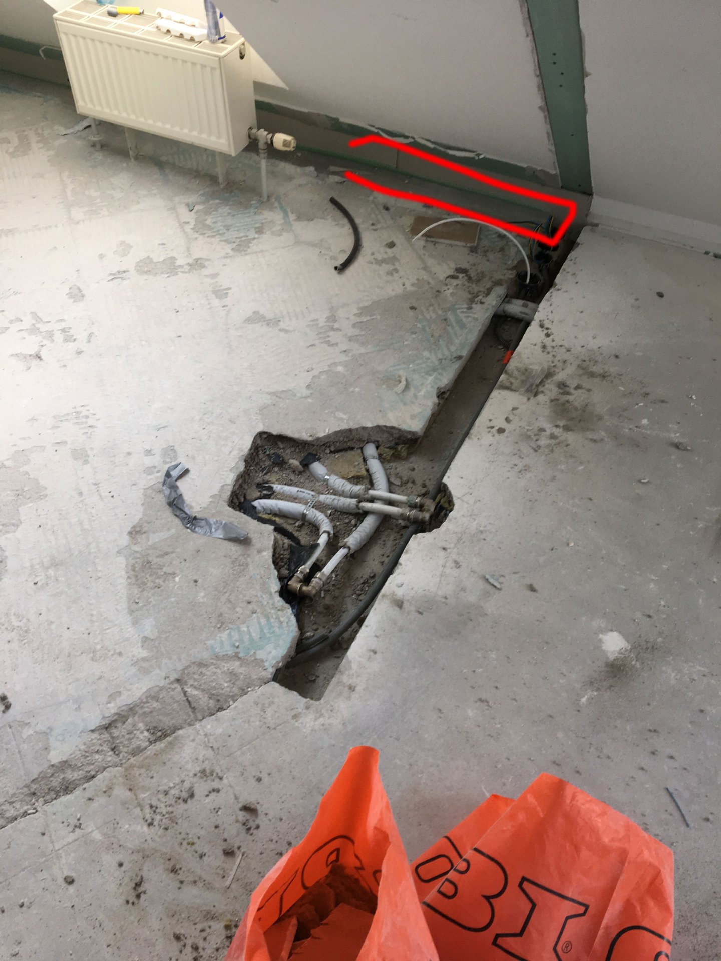

    Ich habe soeben ein paar Fotos vom grundsätzlichen Bodenaufbau + der bestehenden Randstreifen gefunden.
    Ich nehme mal stark an, das sie die Streifen. nicht rausgezogen haben… Ich nehme an, das mindert den Schaden?Wird der Boden abgeschliffen, sollte man schnell erkennen ob die Streifen das Übel gemindert haben, oder?

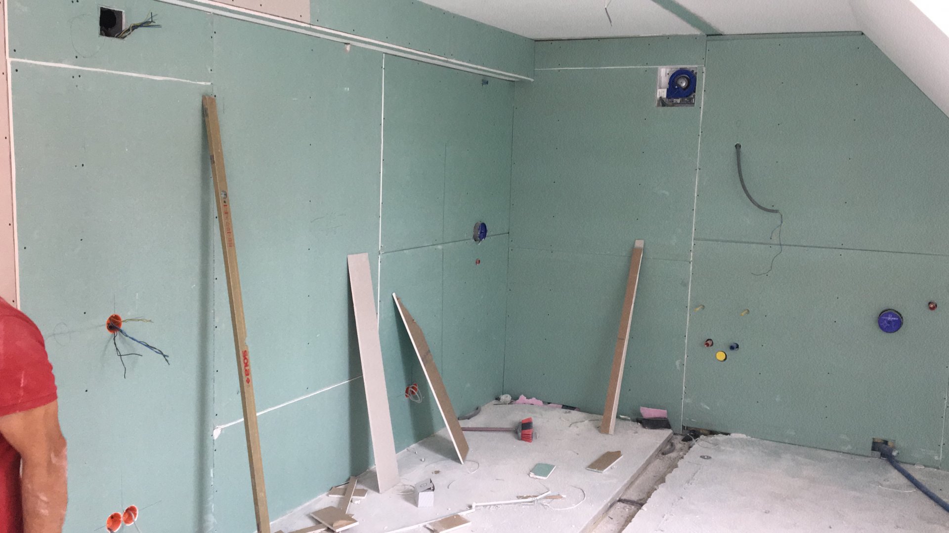

    Außerdem ist mir aufgefallen, das der Boden an sehr viele Rigipswände ansteht… Also in sehr wenigen Fällen an Ziegelwände… Dies sollte es auch erleichtern?

    Wenn der Randdämmstreifen noch drin ist, sollte das Problem durch Freikratzen eigentlich zu lösen sein.
  7. #7 Fred Astair, 05.03.2020
    12.441
    6.340
    Hast Du schon mal erlebt, in welch kleine Ritzen Ausgleichmasse reinläuft?
