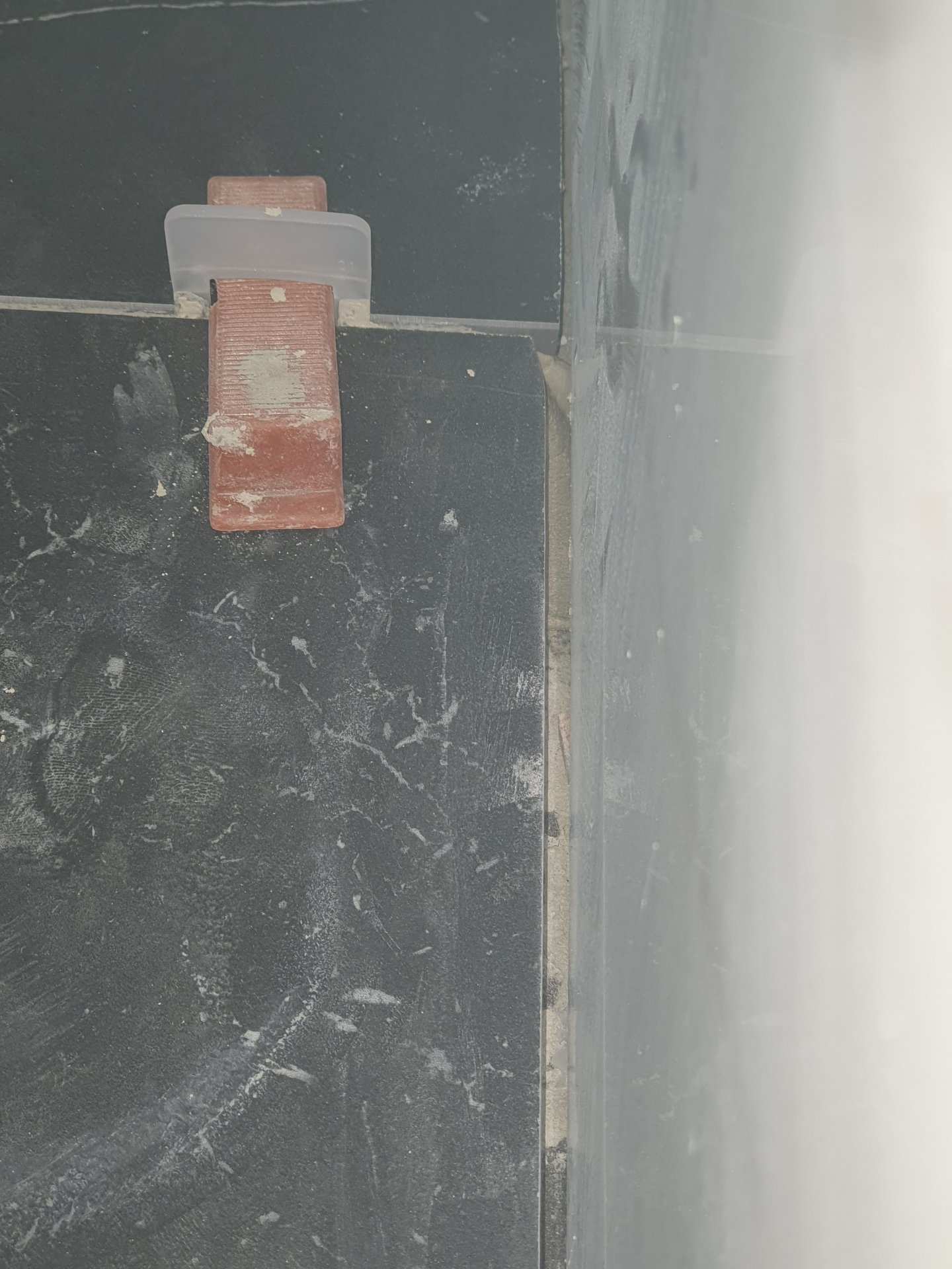

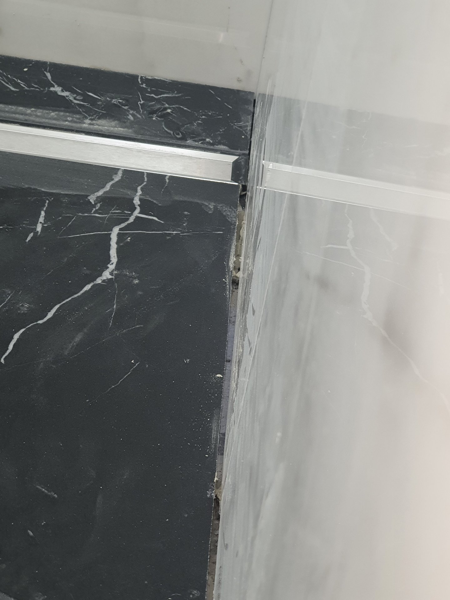

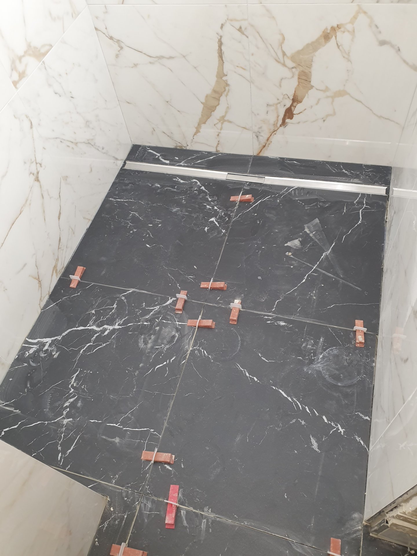

    gerade hat der Fliesenleger die Fliesenlegearbeiten in meiner bodenebenen Dusche abgeschlossen.
    Ich habe nun festgestellt, dass einige Stellen am Boden beim Abklopfen hohl klingen. Außerdem sind an ein paar Stellen die Abstände zwischen Wandfliesen und Bodenfliesen recht groß. Die zwei größten Stellen mit ca 5-6 mm sind auf den Bildern zu sehen.
    Ich frage mich nun:
    1. Macht es etwas, wenn die Fliesen an einigen Stellen hohl klingen?
    2. Sind die Abstände zwischen Wand- und Bodenfliesen schlimm und kann unhängig von der darunterliegenden Abdichtung das Silikon vermeiden, dass hier Wasser eindringt?

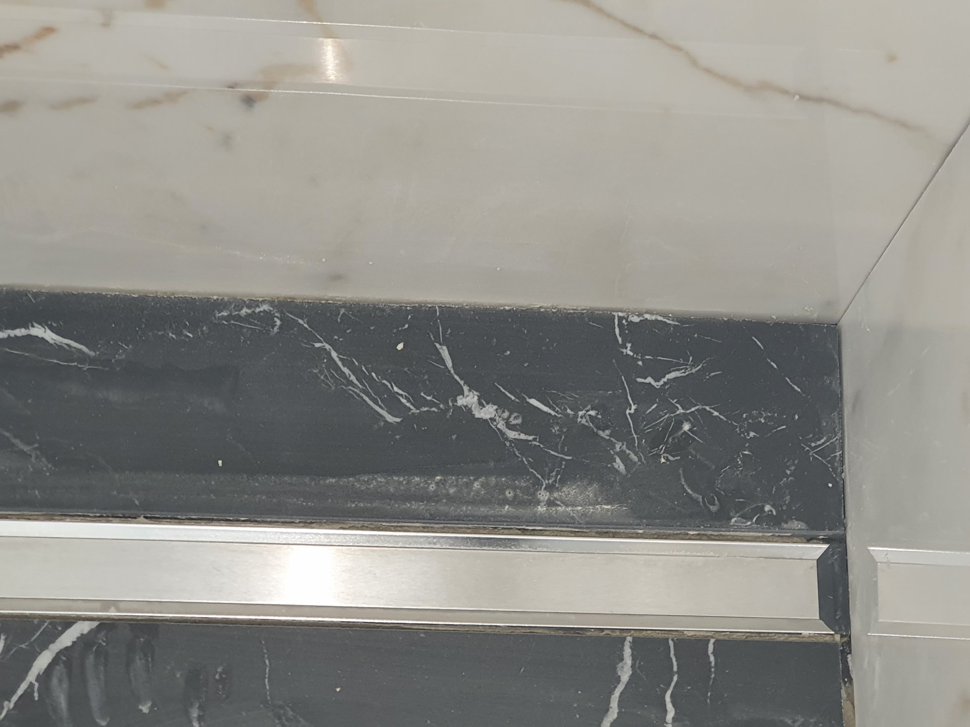

    3. Wie ist der Anschluss zur Rinne zu verfugen? Geberit sagt mit hartem Fugenmörtel, vorzugsweise Epoxidverfugung wie PCI Durapox Premium, der Fliesenleger sagt Silikon und mag die Epoxidfugen nicht verarbeiten. Unabhängig davon hat es in einigen Fugen den Fliesenkleber recht weit hochgedrückt so dass dort nicht mehr viel Fugenmörtel hineinpasst.
    Sehe ich das zu übergenau und was würdet Ihr mit empfehlen? Der Fliesenleger ist leider recht starrsinnig und von sich überzeugt.

    Der Hohlklang ist normal so lange der Kleber noch weich ist. Wenn vollflächig verlegt, hört das nach der Aushärtung auf.
    Die Rinne kann genauso wie die Fliesen mit Fugenmörtel verfugt werden. Das ist bei diesen Rinnen kein Problem da diese im Kleberbett auf dem Estrich liegen.
    Die Fugen im Randbereich sind in Ordnung so. Das Silikon schützt nur kurzfristig vor Feuchtigkeit. Dafür ist aber die Abdichtung da.
    Die restlichen Fugen sollten aber noch etwas ausgekratzt werden.
    Ansonsten sieht das in Ordnung aus.

    Super vielen Dank für die Rückmeldung. Dann bin ich beruhigt.
    Ich habe jetzt gerade nochmal abgeklopft und sie wirken tatsächlich nicht mehr so hohl. Wieder etwas dazugelernt ;-)
    Jetzt werde ich morgen noch fragen, ob er mit dem Epoxidmörtel Durapox Premium statt Nanofug Premium verfugen kann und dann sollte das passen.
