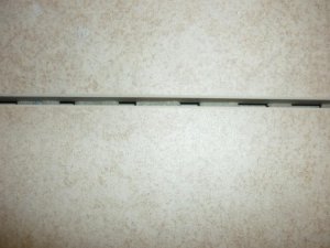

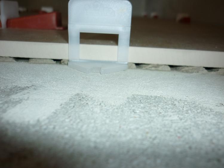

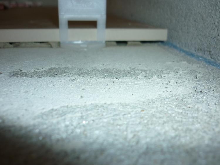

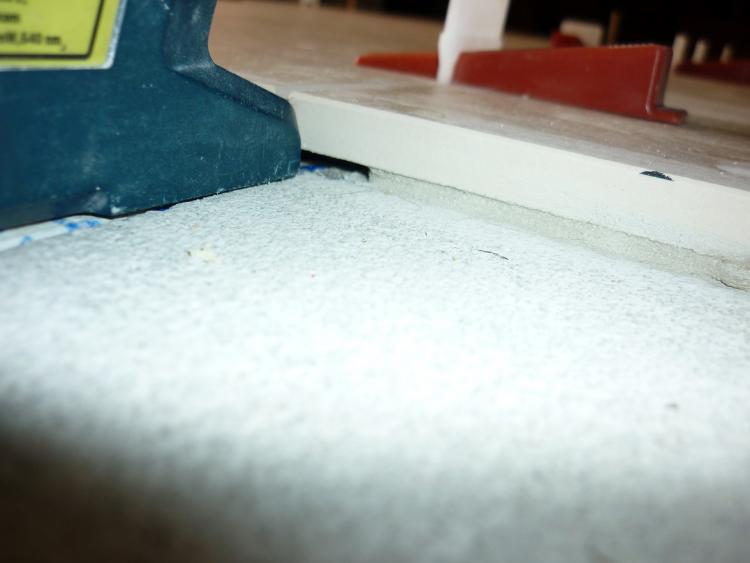

    ich habe einen Fliesenleger mit der Verlegung von Bodenfliesen (Feinsteinzeug 60 cm x 60 cm) beauftragt.
    Er verlegt die Fliesen wohl im Buttering-Floating-Verfahren auf den Zementestrich (Kleber Nummer 1).
    Ich habe aber den Eindruck, dass die Fliesen nicht fachgerecht verklebt sind.
    Anbei einige Bilder. Besteht hier Handlungsbedarf oder ist das alles, soweit erkennbar, in Ordnung ?

    nach Buttering-Floating sieht das für mich eigentlich nicht aus. Und der Randdämmstreifen hätte auch noch dran bleiben müssen.

    Was daran hälst Du denn für mangelhaft?

    Ich habe den Eindruck, dass die Fliese nur auf dem Kleber liegt, und nicht angedrückt wurde.
    Sind die Hohlstellen eventuell ein Mangel, speziell unter der Ecke ?

    sieht für mich schon angedrückt aus. BF ist es wie gesagt aber sicher nicht. Was ist denn vereinbart. Bin kein Fliesen-Fachmann, aber ich glaube nicht, dass BF im Innenbereich vorgeschriebn bzw. aaRdT ist, man möge mich aber korrigieren.
    Und die Ecke sieht jetzt auch nicht kritisch aus, außer dass sie evtl. zu dicht zur Wand gefliest ist (sieht man nicht gut) und eben der Randdämmstreifen fehlt.

    Ecke ist i.O.!
    Ob es buttering-floating ist, kann man so nicht sehen, kann, kann auch nicht.
