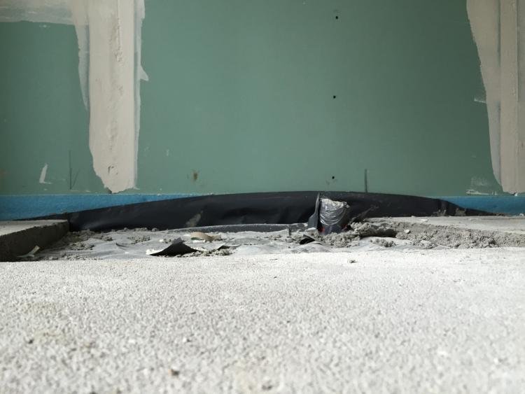

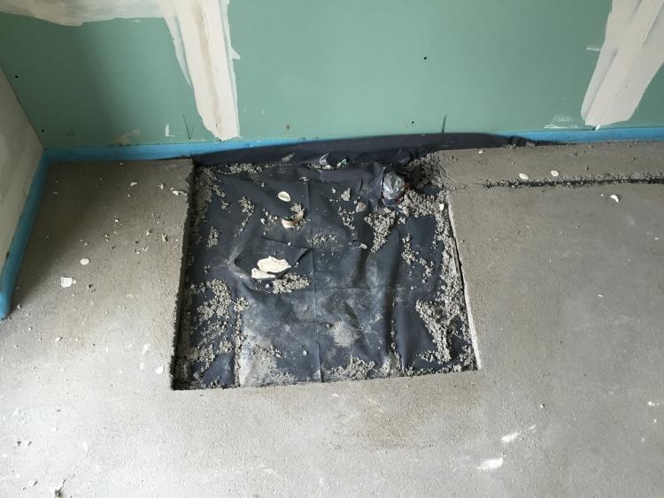

    bis jetzt bin ich ein heimlicher Leser des Forums gewesen. Da ich jetzt aber auch mal eine Frage habe, habe ich mich registriert :28:
    Also, wir haben ein Reihenhaus gekauft und lassen es nach unseren Vorstellungen bauen. Leider haben wir es in der Vergangenheit nicht einfach mit dem GU gehabt.
    Wir möchten gerne eine Bodengleiche Dusche 80x80 in unserm Bad haben. Dafür, haben wir extra eine Estrichaussparung von 82x82 vom GU machen lassen. Die Fliesenarbeiten werden nicht vom GU gemacht. Wir haben dafür jemanden in der Familie der diese Arbeit ausführt. Laut der Aussage meines Verwandten und nach meiner Logik, ist eine Bodengleiche Dusche in diesem Falle nicht machbar, da das Abflussrohr zu weit oben liegt. Der/Das Siphon würde unterhalb des Abflussrohres liegen und somit kann das Wasser nicht abfließen.
    Lt. GU. soll sich mein Badbauer bzw. Fliesenleger darum kümmern, da ich das Bad in Eigenleistung machen möchte. Die Abflussrohre und der Estrich wurden vom GU verlegt/gebaut. Dies durften wir aufgrund der Gewährleistung nicht in Eigenleistung machen.
    Ich bin leider auf diesem Gebiet kein Fachmann. Mich würde mal eure Meinung dazu interessieren.
    Ich füge mal ein Paar Bilder hinzu.
    Wenn ggfs. mir jemand eine sehr Flache Duschtasse oder Rinne inkl. Siphon für eine Bodengleiche Dusche empfehlen kann, wäre ich sehr dankbar. Ich bin schon ab schauen wie ein verrückter.
    Vielen Dank vorab!

    auf den Bildern kann ich zumindest nicht genug erkennen. Welche Aufbauhöhe? Höhe des Abflußes?
    Sowas gehört vorab geplant sonst passiert immer wieder das: es passt irgendwo nicht. Es hätte (mindestens) geplant gehört welche Ablaufrinne oder dergl. zum Einsatz kommen soll und danach hätte man sehen müssen, wie man mit dem HT-Rohr auskommt.
    Es gibt von einem großen deutschen Sanitärhersteller einen Ablauf für bodengleiche Duschen in der Wand, evtl. wäre das eine Lösung, wenn man das HT-Rohr noch entsprechend drehen/verlängern kann.

    Der Bodenbelag inkl. Dämmung Estrich Etc beträgt aktuell 11cm. dann kommt nochmal eine Fliese von 1cm + Kleber hinzu.
    Das Rohr ist auf der Bodenplatte montiert. An dem Rohr ist ein L-Stück montiert nach nach oben weg zeigt. Dieses L-Stück ragt ca. 5cm über den Estrich raus. Soweit ich verstanden habe, kann man das L-Stück entfernen und ein anderes Rohr anschliessen. Nur selbst wenn ich das L-Stück entfernen lassen würde, müsste doch das Siphon immer noch niedriger sein als das Abflussrohr?! Ich meine so ein Siphon ist doch mal locker 5-8cm gross. Noch die Bodenplatte...
    Problem ist, Verkäufer sitzt in Frankfurt, und der GU in Karlsruhe. Ich darf nicht alleine auf die Baustelle und der GU (will) plant mit mir das bad nicht. Ich muss alles mit dem Architekten auf Papier planen. :(

    ich halte die Aufbauhöhe für zu niedrig für das Verziehen des Rohres, ausreichend Estrichüberdeckung und bodengleiche Dusche. Wie gesagt, Wandablauf mal prüfen, ich mach sowas nicht täglich, daher kann ich das nicht mit Bestimmtheit sagen, ob es geht. Aber evtl. melden sich hier noch ein paar Profis.

    Ich würde dem erstmal eine übers Ohr ziehen, für das im Estrich liegende Abwasserrohr was mach vorne kommt.
    Installationsleitungen sind komplett in einer Ausgleichsschicht (Dämmung) zuverlegen. Darüber sollte eine durchgehende Lage Trittschall kommen. Darauf dann der Estrich.
    Hier bei dir liegt das Abwasserrohr (bedingt durch dumme Planung) IM Estrich. Das ist nicht korrekt. Super Schallbrücke. Was das schmale Stück Estrich da an der Wand macht, wird man später sehen. Das kann ja nur wegbrechen.
    So wurde ich das nicht akzeptieren. Da gab es wohl ein kleines Problem mit dem notwendigen Gefälle. Deswegen wurde es hinten hoher und liegt mitten im Estrich.
