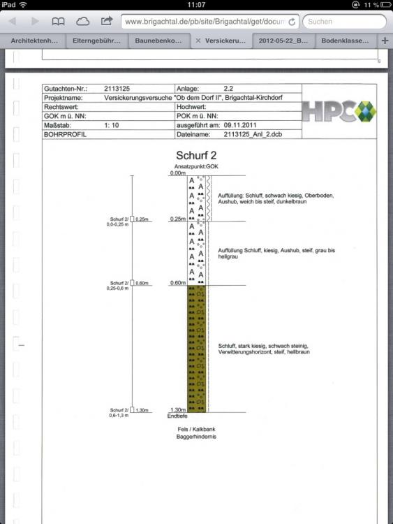

    Hallo Zusammen,
    wir haben ein Grundstück erworben und nun erschreckend feststellen müssen, dass am 1,30m reiner Fels kommt. Vor Ewigkeiten war es wohl mal ein Steinbruch :mauer
    Wie geht man denn nun am besten vor und mit welchen Mehrkosten ist zu rechnen?

    Danke fürs schnelle Antworten. Hier das Gutachten...
    Ohne Keller geht bei uns nicht, dürfen nur 2 Stockwerke gebaut werden und Grundstückgrösse lässt keine Verbreiterung zu. Den Platz brauchen wir mit 2 Kids auf jeden Fall.
    Lg Anika

    Fels ist nicht gleich Fels. In dem Bodengutachten sollte zumindest aufgeführt sein mit welcher Schicht und welcher Bodenklasse gem. DIN 18300 zu rechnen ist. Aber das kann man bei dem Büro auch nicht erwarten,
    In Brigachtal-Kirchdorf steht der Obere Muschelkalk an. Der dürfte in die Bodenklasse 7 gemäß DIN 18300 fallen. Bei der Gründung kann gespart werden. Dafür wird der Aushub eben etwa teuerer. Der Aushub kann an ein Schotterwerk verkauft werden. Grundwasser drüfte je nach topographischer Lage keine Rolle spielen.
    Aufgrund der niedrigen Zinsen bauen zur Zeit sehr viele Leute. Angebot und Nachfragen regeln nun mal den Preis
    Einfach mal bei einigen lokalen Tiefbauer nachfragen, was der Aushub kostet. Die kennen sich am Besten aus.

    Ausgebautes Zimmer: Kein Abstellraum sondern richtiger Boden, Fußbodenheizung und tapezierte Wände...
    Das mit dem Schotterwerk ist eine gute Idee.
    Laut Anfrage dürften wir mit 6.500€ rechnen

    Grundwasser im klassischen Sinne sicher nicht, aber Oberflächen- und/oder Schichtenwasser. Der Felssockel dürfte sehr wahrscheinlich die wasserundurchlässige Schicht sein bis zu der Regenwasser versickert und dann auf dieser Schicht entlangläuft....bis es (das Regenwasser) auf die Badewanne trifft um sich in dieser zu sammeln.....
    Es sollte nur sichergestellt sein, daß dieses Zimmer entweder -wenn als Aufenthaltsraum geplant (Gast/ Kind/...) entsprechend dessen Anforderungen* geplant und ausgeführt wird oder eben kein solcher Raum ist und auch nicht als solcher genutzt wird.
    * 2. Rettungsweg, Belichtung, Belüftung

    Die Ferndiagnose trifft leider nicht zu. Bevor man irgendwas ins Blaue rät, sollte man sich mit den verfügbaren Daten beschäftigen, als da waren Geologische und Topographische Karte. Der im Bereich Brigachtal anstehende Obere Muschelkalk ist stark geklüftet, teilweise verkarstet und weist auf einer Mächtigkeit von ca. 70 m im Bereich Brigachtal keine stauenden Horizonte auf. Der Obere Muschelkalk wird das Niederschlagswasser also sicher nicht stauen und aus der Baugrube wird keine Badewanne werden. Brigachtal liegt in einem Tal mit schmalen Talaue und steilen Hängen. Nur in der Talaue ist mit Grundwasser zu rechnen. Wenn das Baugebiet "Ob dem Dorf" genannt wird, dann wird einem auch klar, dass eher nicht mit Grundwasser zu rechnen ist.
    Manchmal schon erstaunlich, dass die Architekten von sonstwo sich besser aus kennen als der Geologe mit lokaler Erfahrung.

    Vielen dank Peterk61!
    Mit einer Badewanne habe ich bisher auch noch nicht gerechnet :bau_1:
    Habe gestern mit einer Hausbau-Fa gesprochen, welche schon Erfahrungen im Brigachtal haben und die meinten, dass die Felsschicht meist gar nicht so schlimm sei und darunter erst mal wieder Erde käme. Mit einem ordentlichen Bagger sei da wohl viel zu machen.
    An wen kann man den Boden denn dann verkaufen? Oder zumindest kostenlos abholen lassen?

    Verkaufen oder kostenlos gibt es bei Boden nicht. Der Aushub kann auf Erddeponien abgelagert, zur Steinbruchverfüllung genutzt oder falls geeignet bei anderen Bauvorhaben verwendet werden. Ablagerung auf der Erddeponie Bärental in VS kostet ca. 7 €/m³ zzgl. ein paar Euro für den Transport.
