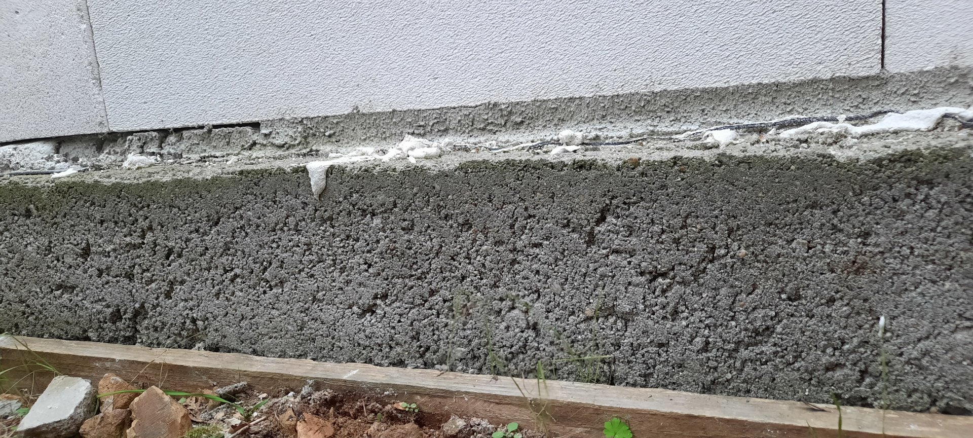

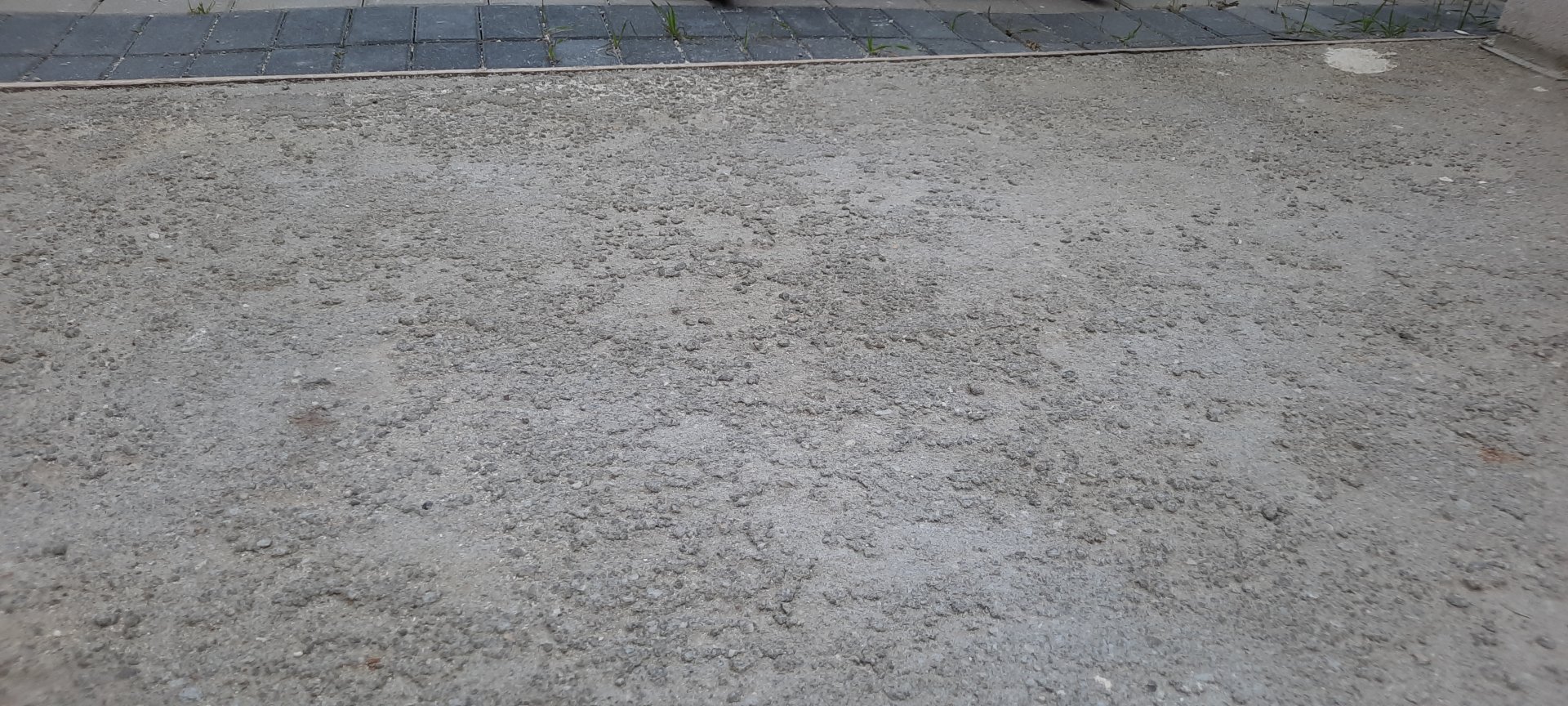

    Ich benötige euren Rat. Mir wurde 2019 eine Bodenplatte für meine Garge erstellt. Ich bin Leihe und habe die Arbeiten nicht verfolgt. Ich habe aber gesagt das die Platte 20cm dick sein soll. Das wurde auch gemacht. Leider sieht die Oberfläche des Beton nicht gut aus. Siehe Bilder.
    Ich hätte gerne einen glatten Boden. Kann ich das durch ein Betonschleifer glatt bekommen? An einer Seite ist die Schalung ab, und so sieht es aus (Bild2) das sieht auch so löchrig aus. Kommt dann beim abschleifen wieder so Löcher zu stande?
    Die Firma die das gemacht hat gibt es nicht mehr. Was würdet ihr machen? Danke für die Hilfe.

    Jo... Du bekommst das mit viel Aufwand evtl. noch "glatt", aber so wie der Beton aussieht ist es dann trotzdem "löchrig" und vor allem halt nicht sehr widerstandsfähig. Als Garagenboden dürfte sowas nicht wirklich (lange) geeignet sein...
    Ich komme da beim Bild 2 auch nicht zweifelsfrei drauf was da Fundament, was Bodenplatte und was ein evtl. falsch eingebauter Estrich/Aufbeton sein könnte...
    Schwierig... Das ist, auch in Verbindung mit dem "ebenen" Übergang zur Pflasterfläche, wohl eher was für den versierten Betonsanierer als für den Pfandleihenden...

    Ich probiere den Boden Morgen mit so einem Bodenschleifer glatt zu bekommen.
    Wenn der Boden dann noch löchrig ist. Macht dann vielleicht ein Estrich Sinn?

    Der braucht halt etwas Aufbauhöhe und dann bekommst ne kleine "Stufe" zum Hof hin...

    Ja ist schwierig...vielleicht bekomme ich ja den Boden 1-2cm runter geschliffen.Dann muss ich die Pflastersteine paar Reihen neu legen mit Steigung zur Garage.
    Fließestrich habe ich gelesen ist für Garage auch nicht so geeignet. Siehst du das auch so?

    Fließestrich ist für gewöhnlich aus Anhydrit (Gips) und der ist nicht wasserbeständig. Topfeben ist der dann auch noch (sollte er sein), da läuft dann das Wasser nicht ab, usw...

    Wäre denn Fließestrich mit einer zusätzlichen Behandlung auch eine Möglichkeit?
    Z.B. Garagenbodenfarbe oder Epoxidharzbeschichtung?
    Oder geht nur Verbundestrich?

    Ich bin gerade am Überlegen ob ich sowas schon einmal gesehen habe, und sei es als Schadensfall, aber ich meine gerade nicht. Bisher war wohl noch niemand so irre und hat das ausprobiert...
    Wie auch immer, das hört sich nach großem Pfusch an, ich müsste jetzt aber gerade echt nachsehen wo das mit dem Pfusch explizit steht, weil es ist schon wieder so ungewöhnlich, dass man das wohl erst garnicht explizit aufgeschrieben hat...
    Verbundestrich- oder auf Trennschicht ist auch wieder was anderes, bei der Bauart geht es nicht unbedingt ums Bindemittel (Zement vs. Anhydrit). Auf Trennschicht (Abdichtung) würde ich bei der "Altbausanierung" da aber trotzdem empfehlen, weil ganz dampfdicht ist der Beton da sicher nicht. Vorne noch eine ordentliche Abschlußschiene hin, Gefälle zum Ablauf oder zur Schiene (je nach dem) und oben nen ordentlichen Belag drauf (ich würde Fliesen nehmen).
    Alles andere ist halt Bastelei mit ungewissem Ausgang. Wobei, ob die Bodenplatte nicht doch noch irgendwann bricht, und damit wohl auch der Estrich samt Belag, das ist auch noch nicht raus, sehr Vertrauenserweckend sieht das alles jedenfalls nicht aus. Ist schon Kacke, mach's Beste draus...

    Ich würde da einfach die nächste Betonsanierer anrufen und um Meinung bitten. Hier macht das zum Beispiel Hydrotech, die arbeiten mit Hochdruck Wasser, tragen den oberen Beton ab und bauen das neu auf. Wird wahrscheinlich kosten, aber der Boden ist danach perfekt.
