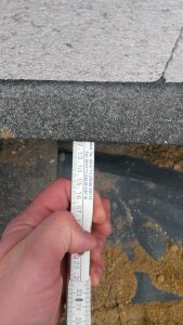

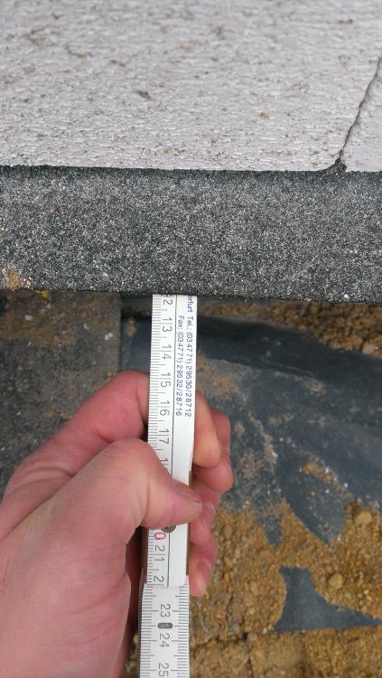

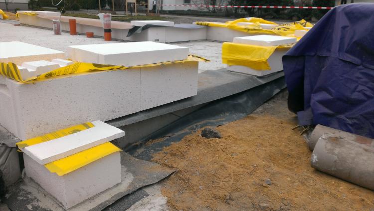

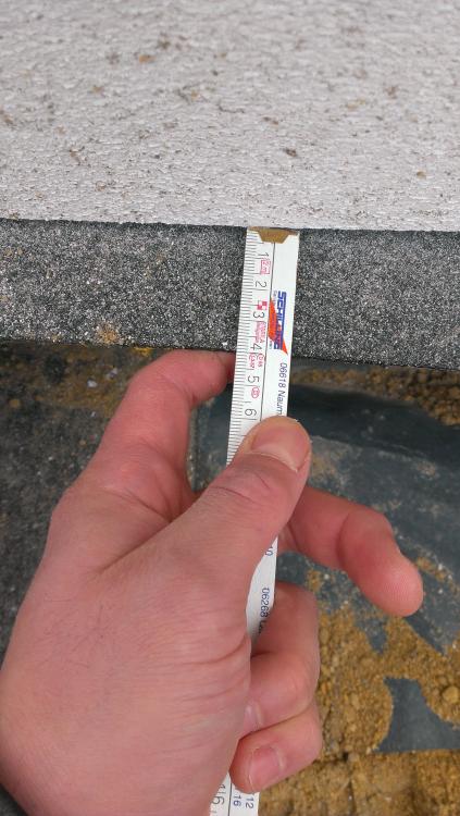

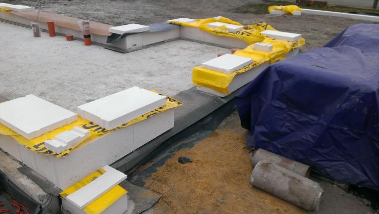

    Also auf den Fotos seht ihr die 8cm Überstand des Mauerwerkes. Sollte das Unterfüttern mit der Perimeterdämmung bzw. Styrodur ausgeführt werden ist auch noch die Mauersperrbahn als Schutz gegen aufsteigende Feuchtigkeit dazwischen.
    Wenn der Statiker mit dem Überstand mitgeht, ist das dann i.O. oder wäre es wirklich besser neu einzuschalen und zu betonieren?

    Lass dir vom AN einen Lösungsvorschlag (schriftlich/zeichnerisch) geben und lasse diesen durch den von Dir ebenfalls beauftragten Sachverstand prüfen.
    Ich sehe hier aus der Ferne je nach Randbedingung mehrere Lösungsmöglichkeiten.
    Bei der Gelegenheit soll der AN auch gleich darlegen, wie er mit der an der anderen Hauswand überstehenden BoPla umgeht.
