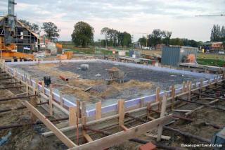

    Hallo, wir bauen gerade ein EFH, letzte Woche Dienstag wurde unsere Bodenplatte gegossen.
    Lässt sich die Dicke/Stärke der Bodeplatte irgendwie nachmessen/überprüfen.
    Der Grund ist folgender: laut Baubeschreibung/Ausführungsplänen bekommen wir eine 25 cm Platte. Ich war am Tag davor da und das hat nun gar nicht danach ausgesehen. Dummerweise habe ich nicht nachgemssen, das ist mir eher erst am Freitag eingefallen.
    Danke

    Die Betonmenge die für die Bodenplatte geliefert und verbaut wurde kann Aufschluss
    geben, sowie die Abnahmebescheinigung des Statiker, der die Stahleinlage, Betondeckung
    Dicke usw. geprüft hat. ( Kernbohrungen im schlimmsten Fall ).

    Die Dicke der Bodenplatte lässt sich beispielsweise mit Ultraschall oder Impact-Echo zerstörungsfrei nachprüfen. Das kostet aber richtig Geld und das kann auch nicht jeder ... :shades

    Gliedermaßstab fänd ich zunächst einmal ganz cool :winken
    Danach:
    Menge nach Betonlieferscheine + Grundfläche Bodenplatte :biggthumpup:

    Wenn der Beton noch so weich ist, dass Du den durchschieben kannst, dann ist eh was schief gegangen. Ich würde aber meine Bodenplatte nicht grundlos perforieren.

    Dingo meint wohl nach Entfernen der (Rand)Schalung mal den Gliedermaßstab entsprechend aussen ranhalten?!

    oder er meinte das Was da steht
    "...Grundfläche..."
    mit damit könnte man dann die Dicke ausrechen. Macht natürlich nur Sinn wenn keine Streifenfundamente da sind und ist nicht sehr genau.
    Aber wenn da schon nur 20 cm herauskämen, braucht man gar nicht weitersuchen.
    Der Gliedermaßstab ist also für die Längenmessung der Außenkanten gedacht.
