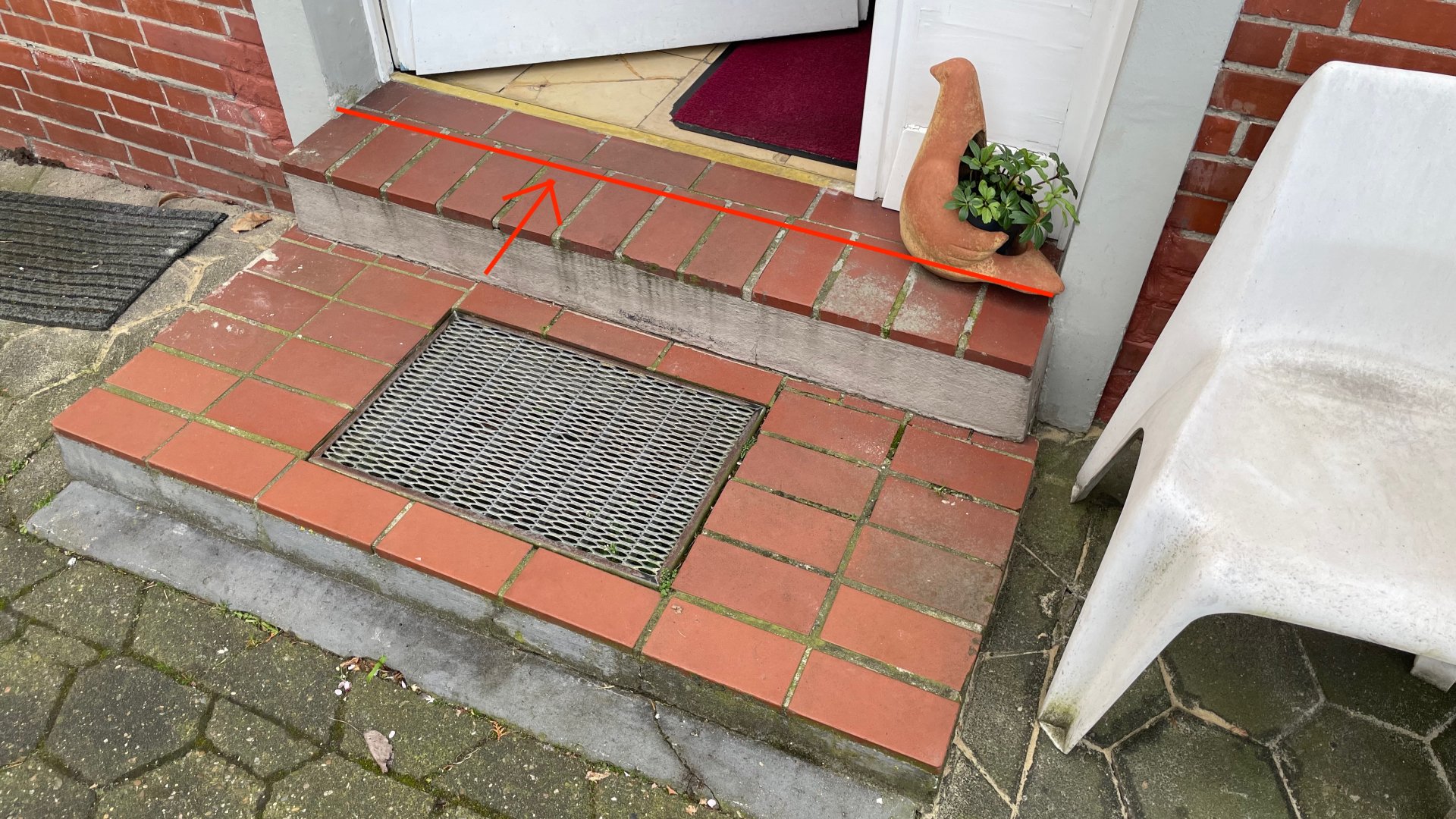

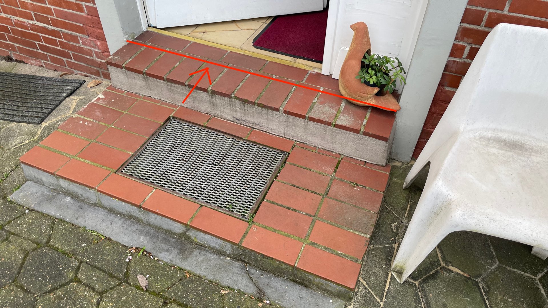

    Guten Tag!
    Kann ich davon ausgehen, dass die Erdgeschoßbodenplatte von diesem unterkellerten Haus bis zur Markierung geht? Siehe Foto.
    Schönen Gruß, Udo

    Sind das Vollklinker?
  3. Udo77
    Udo77
    23.03.2023
    17
    Die sehen von oben exakt gleich aus und haben von oben auch die gleichen Abmessungen wie die 22mm starken Steine die quer davor liegen.

    Ich meinte die Klinker an der Wand. Wenn das ein Vollklinker ist, muss dieser ja irgendwo austehen. Vermutlich auf der Bodenplatte, die man an der Tür sicher nicht ausgespart hat.
    Sind es nur geklebte Klinkerriemchen, so wie auf der Treppe, kann es schon sein, dass die BoPla weiter hinten beginnt/endet. Bei uns ist die Bodenplatte auch ca. 10cm kleiner - unsere Porenbetonstein steht also über die BoPla. Das wurde gemacht, damit man die BoPla noch Dämmen konnte. Theoretisch hätte man dann da Klinkerriemchen kleben können und es sehe so aus, wie bei dir. Aber die BoPla endet nicht mit der Wand.

    Es sind Vollklinker. Dankeschön. Hätte es für möglich gehalten, dass man die Bodenplatte vor der Haustür ausspart.
    Nun kann ich weiter planen.

    Oder die Klinker stehen auf Streifenfundamenten und die Bodenplatte endet dahinter.

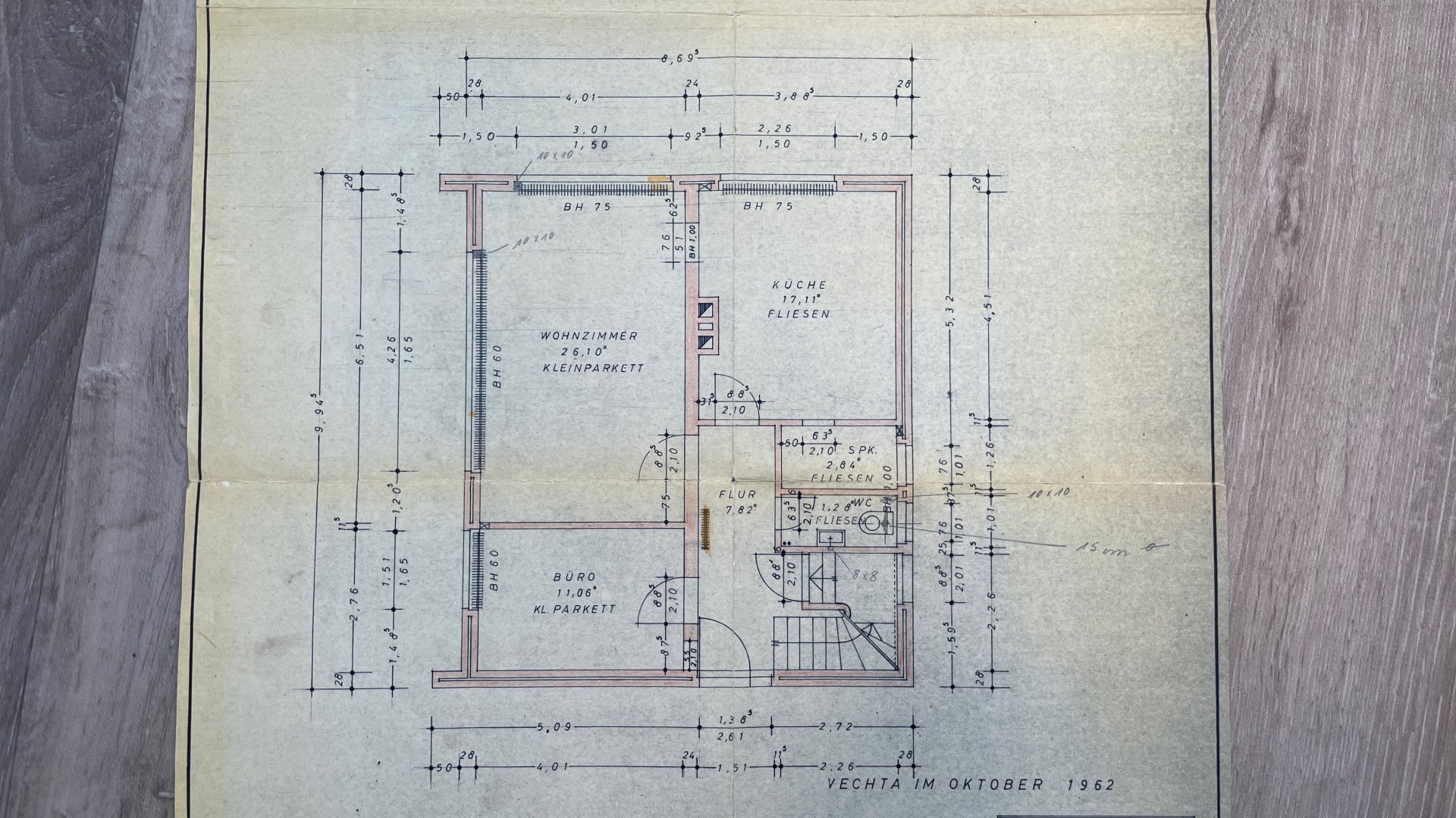

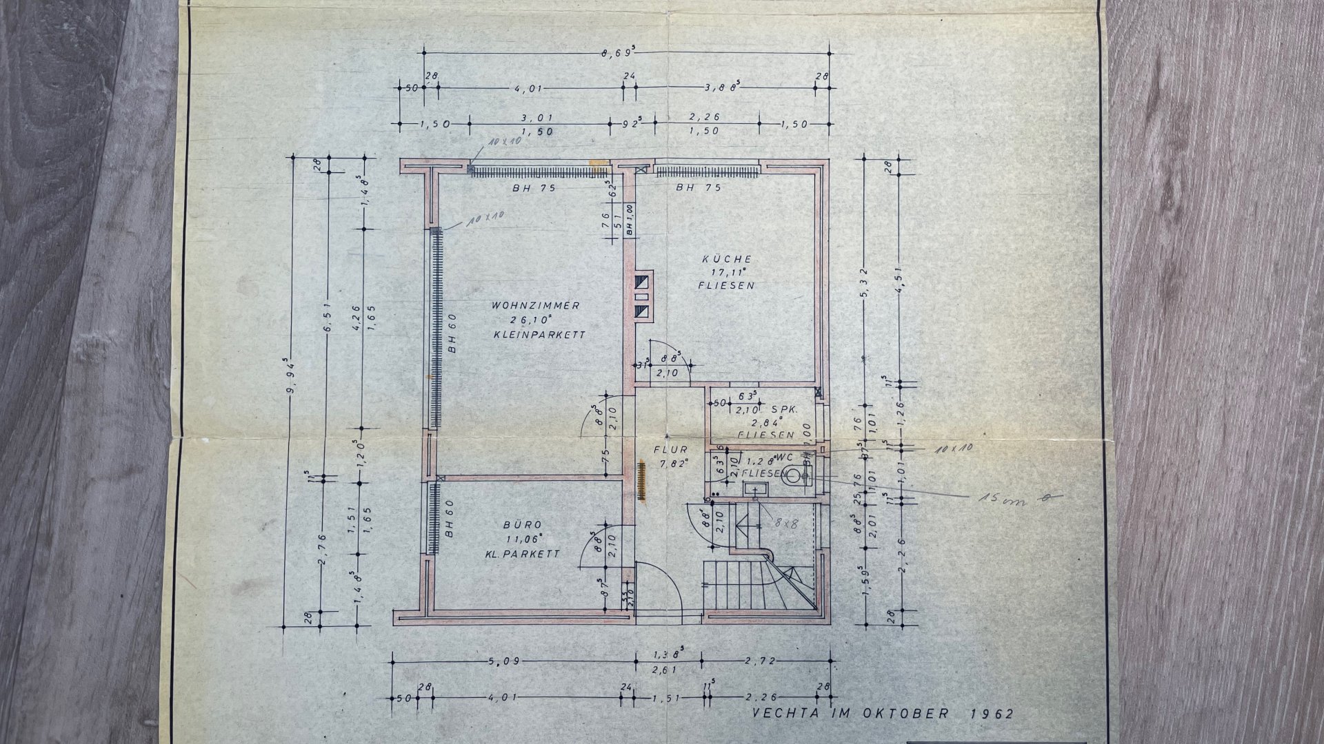

    Pläne (keine Akte) gibt es noch, zeigen aber nicht wie weit die Erdgeschossdecke geht. Habe trotzdem den Grundriss als Foto angehängt. Sind nur noch Grundrisse vorhanden. Keine Vorderansicht oder so.
    Das Haus ist von 1963 und soll, in einigen Jahren erst, energetisch saniert werden. Neue Fenster und Türen durch Fachfirma. WDVS von mir selber. Habe Zeit da ich Frührentner bin und bin nicht vollkommen fremd in Sachen WDVS da Malermeister. Jedenfalls habe ich schonmal ein WDVS gemacht.

    Hier der Grundriss.

    Du kannst vielleicht bei deiner Kellertreppe den Aufbau deiner Kellerdecke messen und das Maß von deiner Türschwelle auf die Stufen übertragen. Der Klinker verschwindet doch hinterm Pflaster. Wenn UK Kellerdecke oberhalb des Geländes liegt, steht der Klinker vor der Kellerdecke.

    Damals hatte man es nicht so mit den Wärmebrücken. Lt. Plan gibt es immerhin ein Luftschichtmauerwerk. Bleibt aber außen vor, da ja WDVS davor kommt. Die Decke dürfte einen halben Stein aufliegen.
    Für die Haustür ist das irrelevant. In dem Bereich würde ich eine Tasche stemmen und vertikal z. b. 40mm Styrodur einbauen und vergiessen.

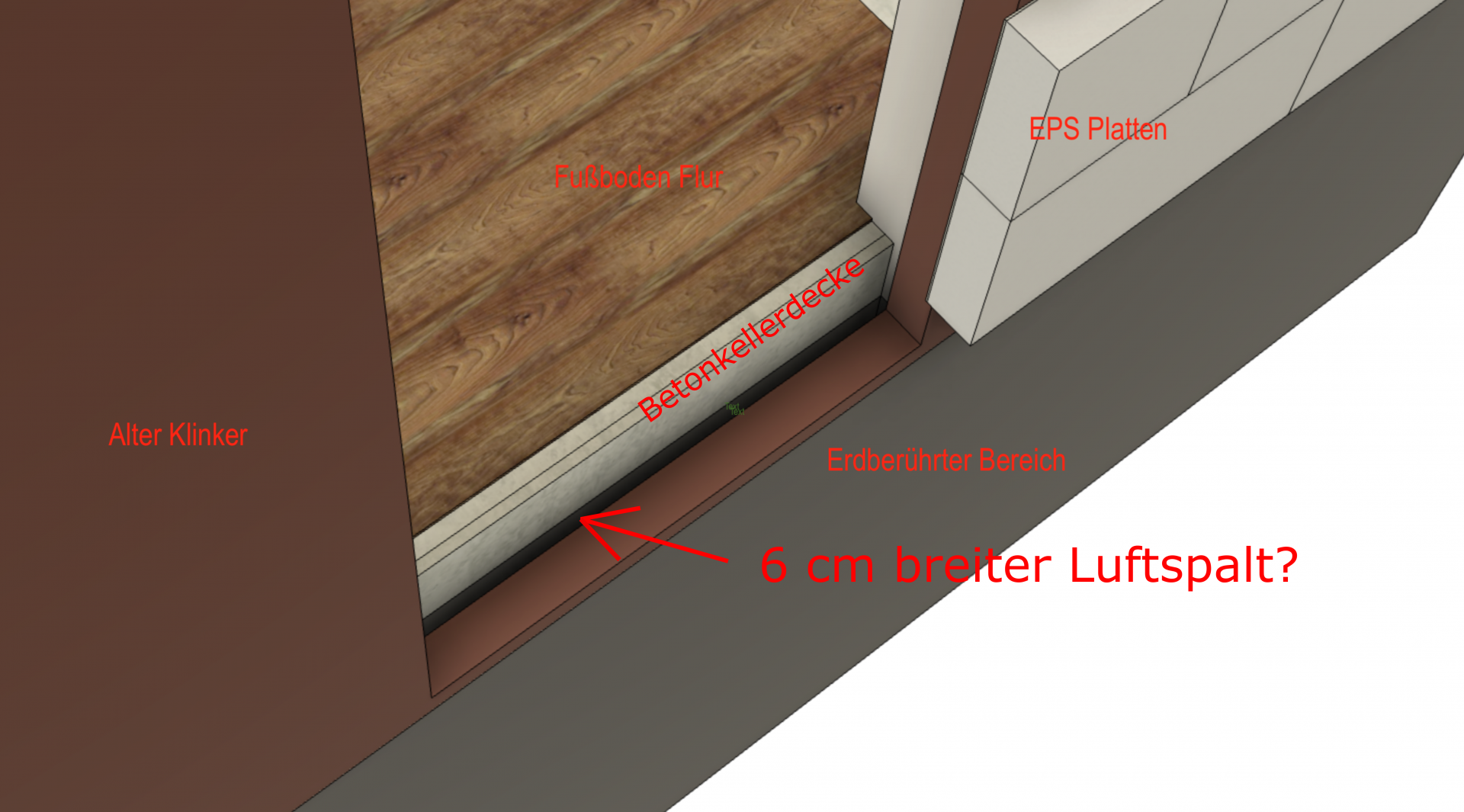

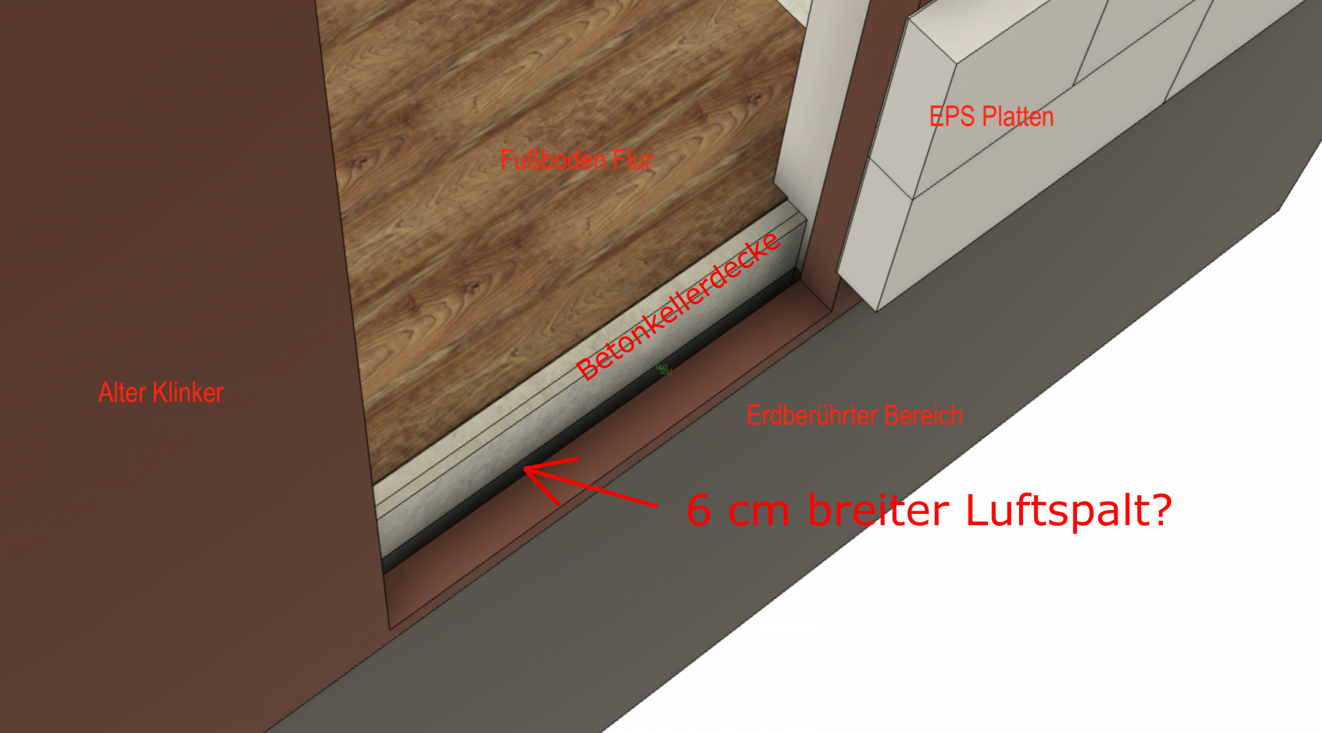

    Ja, habe das Maß bei der Kellertreppe genommen und übertragen. Ja ,der Klinker steht vor der Kellerdecke.
    Habe eine Zeichnung angefertigt in der das Podest mit Stufe entfernt ist und die Kellerdeckenstirnseite bei der Schwelle sichtbar ist.
    Wegen dem Luftschichtmauerwerk dürfte da ein 6 Zentimeter Spalt auftauchen, richtig? Habe vor den Luftzwischenraum mit Mineralwolle einzublasen. Aber darauf krieg ich ja nichts fest, richtig. Wie mache ich es da? Wird das mit einer Metallschwelle überdeckt? Würde man dann halt von innen krass sehen.
    Und davor kommen noch 12 Zentimeter Perimeterdämmung. Da krieg ich auch nichts drauf fest. Aber da könnte ich ein Blockpodest mit etwas Abstand drüber legen, richtig?
    Da kann ich keine Tasche mehr stemmen, oder. Siehe Zeichnung.
    Schönen Gruß, Udo
