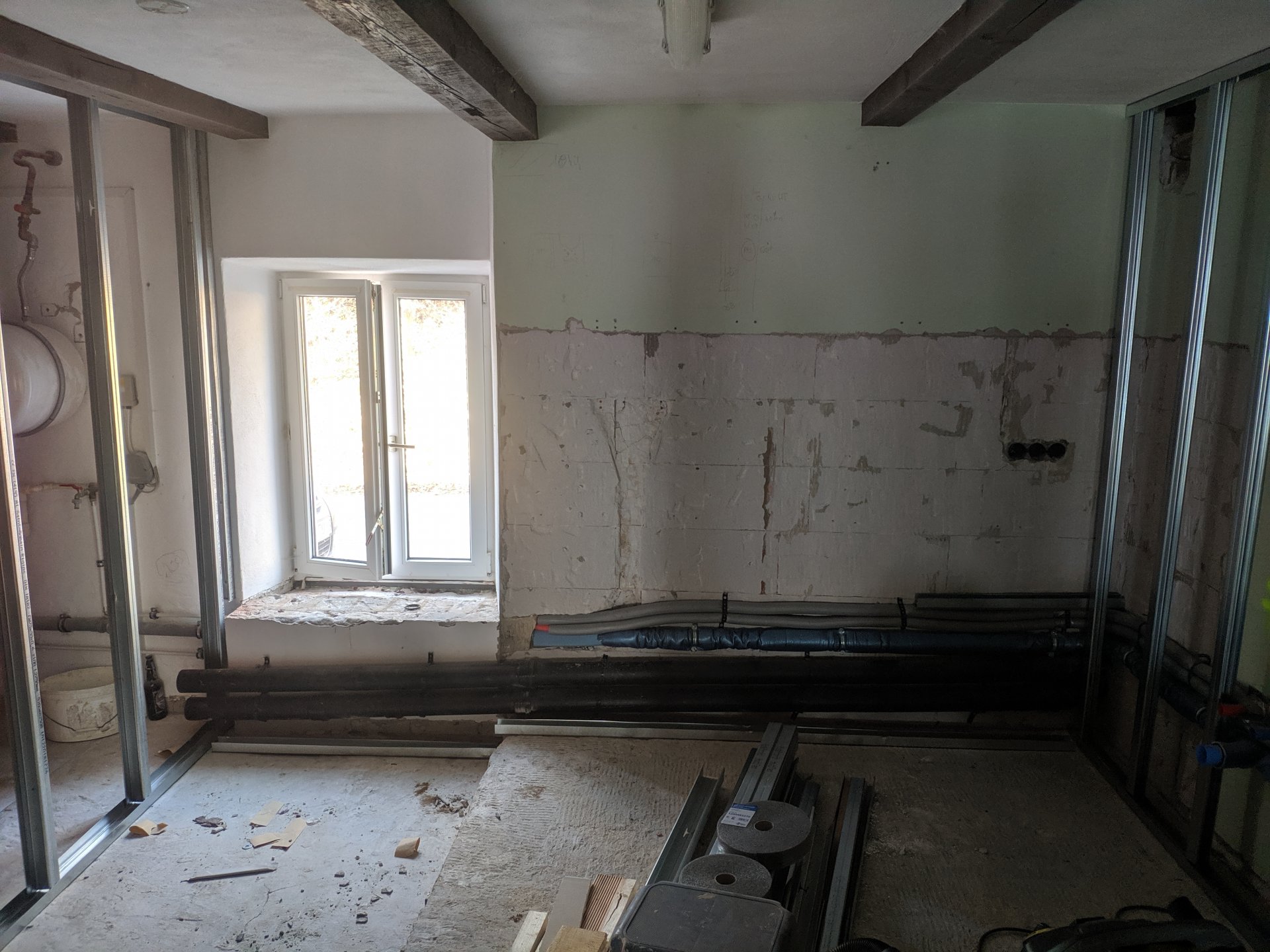

    Wir renovieren gerade einen Altbau. Im Erdgeschoss wollen wir auf ca. 5m2 den Boden ausgleichen, denn hier befindet sich aktuell eine Plattform, welche ca. 10-15cm niedriger ist, als der Rest.
    Darunter befindet sich ein alter Keller.
    Der linke Teil des Bildes ist der, den wir ausgleichen wollen. Natuerlich waere ein typischer Aufbau mit Daemmung und dann Zementestrich am besten. Allerdings ist der Boden aufgebaut aus Stahltraegern mit irgendwelchen Gasbetonsteinen dazwischen. Genau kann uns das leider keiner mehr sagen.
    Wir wollen deshalb nicht zu viel Mehrgewicht auf die Decke aufbringen. Der ganze Raum soll spaeter gefliest werden.
    Nun zur Frage: Wie gleichen wir am besten diese Plattform aus, sodass wir sie am Ende Befliesen koennen und es nicht zu Rissen oder Bauschaeden kommt?
    Vielen Dank!

    Wie ist denn rechts der alte Teil aufgebaut? Ist da Dämmung drunter?
  3. Algram
    Algram
    31.10.2021
    18
    Leider nein, das ist auch nur eine armierte Kellerdecke in 11cm Dicke. Spannweite allerdings nur 2.5 Meter. Wir haetten aber im Nachhinein die Option die Decke von unten nochmal zu Daemmen. Der Ubakus ist allerdings aktuell recht zufrieden, weil der Rest des Gebaeudes sehr gut gedaemmt ist/sein wird.

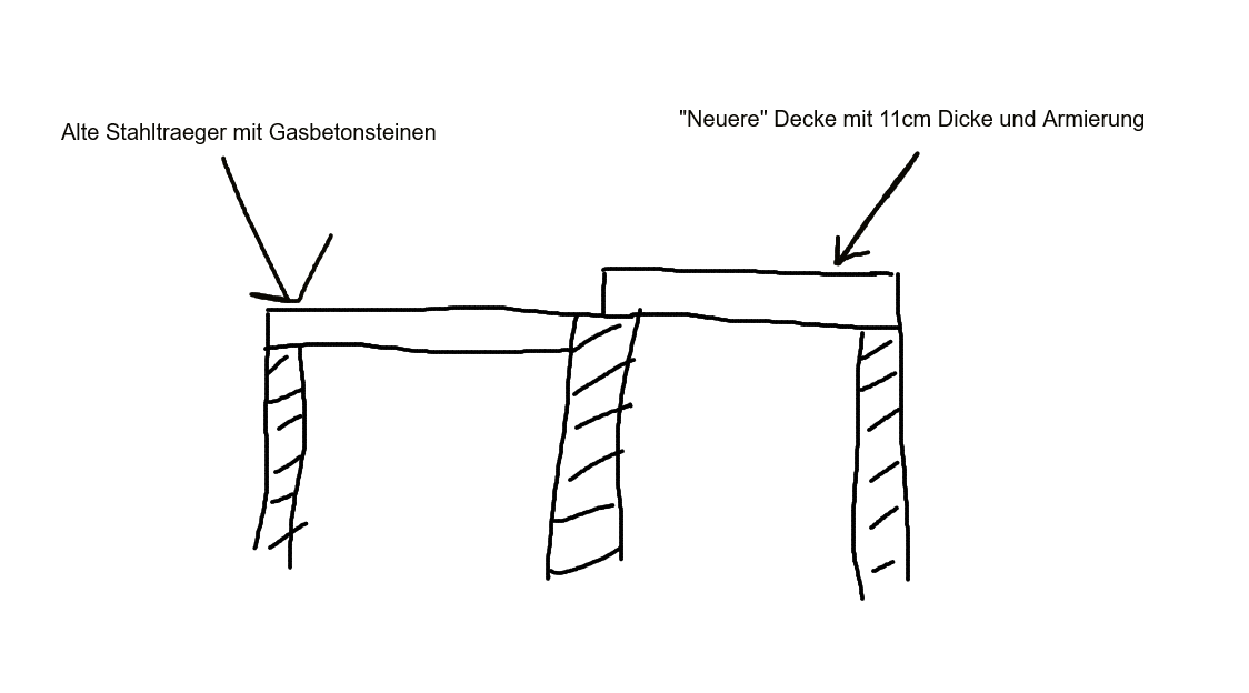

    Ich hab hier mal aufgezeichnet, wie das ganze im Querschnitt aussieht. Sorry fuer die Laienhafte Zeichnung. 2021_10_31_0xq_Kleki.png

    Man könnte XPS Dämmung und Zementestrich einziehen. Der Untergrund muss für die Dämmung exakt Eben sein weil die sich kaum dem Untergrund anpasst, man hat aber den Vorteil, dass sich diese nicht mehr staucht. Außerdem kann man die Estrichstärke mit 35-40mm recht gering halten. Eine Dehnfuge wird man aber dennoch einbauen müssen. Man kann das Fliesenbild aber der Dehnfuge anpassen und hinterher mit Silikon versiegeln. Dann fällt die kaum auf.
    Ich hätte da aber warscheinlich eher eine neue Betondecke drüber geschüttet. Das sollte man aber vorher prüfen lassen wenn man sich damit nicht auskennt.
