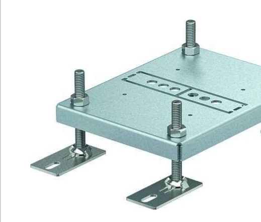

    in unserem Neubau werden zwei Bodentanks im Wohnzimmer verbaut.
    Die Bodentanks sind vom Typ UDHOME2 von Obo Bettermann und haben eine maximale Aufbauhöhe von 11-13,5cm, wir haben jedoch einen Bodenaufbau von 20cm, der Bodentank muss also bestenfalls 7cm aufgebockt werden und so im Beton verankert werden.
    Es gibt von Obo Bettermann eine Höhenerweiterung, leider aber nur um 6cm und leider nirgends lieferbar...
    Hat jemand eine kreative Idee?
    Unser Elektriker schlängt vor die Bodentanks einfach mit Winkeln aufzustellen, das hätte jedoch den Nachteil, dass diese nicht mehr in der Höhe zwischen 11 und 13,5 cm verstellt werden können um nachher den exakten Bodenaufbau zu erreichen.
    Evtl ein Betonblock oder Hartschaumplatten drunter packen?
    Viele Grüße und vielen Dank im Voraus :)

    Was spricht dagegen?

    Grundsätzlich nichts, aber vielleicht gibt es bessere Lösungen :)

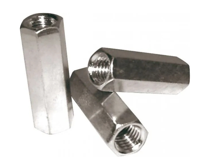

    Naja man kann es auch komplizierter machen.
    Füsse abschrauben.
    Darauf eine Langmutter
    Dann eine Gewindestange entsprechender Länge.
    Fertisch
