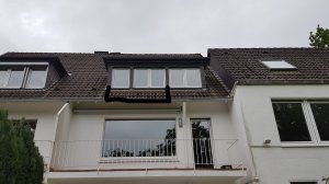

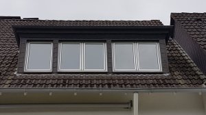

    wir möchten gerne in der Gaube die normalen Fenster durch bodentiefe bzw. tiefere Fenster austauschen. Dies gestaltet sich jedoch schwieriger als gedacht, da das Dach an dieser Stelle wegfallen würde und ich keine Befestigung für die Dachrinne sehe.
    Ich habe bereits zwei Dachdecker nach einem Angebot gefragt, da kam aber nichts zurück...
    Habt ihr eine Idee?
    Viele Grüße,
    strupp

    Musst wohl weiterfragen, geht bestimmt, ist aber echt ganz schön tricky.

    Bodentiefe Verglasung benötigt Absturzsicherung, also irgend eine Form Geländer oder feststehende Verglasung und den Öffnungsflügel nur oberhalb der 90cm/1m je nach Höhe. Soll ein Balkon dran kommen? Wäre die einzige Situation die mir gerade ein fällt, bei der das Sinn geben würde. Der müsste dann auch Entwässert werden, und vielleicht könnte man dann gerade eine neue Entwässerung für das abgehängte Stück Dachrinne dazu machen. Aber nur, wenn er nicht über einen Speier entwässert wird. Gibt es eine Bebaungsplan, der Dachaufbauten regelt? Manchmal ist das Unterbrechen der Traufe nicht gestattet.
    Wenn es weiter Links auf dem Bild noch einen weiteren Abfluss an der Dachrinne gibt, der groß genug ist,, kann die Dachrinne unterbrochen werden, und muss nicht vor dem Fenster durchgeführt werden.

    Das würde tatsächlich äußerst ästhetikreduzierende Folgen haben. An der gewünschten Stelle bin ich garnicht sicher, ob es überhaupt eine Gaube ist: mir schaut es eher danach aus, als ob im Bereich des Außenwandrücksprunges für den Balkon eher ein durch den Dachüberstand versteckter Kniestock vorliegt und die "Gaube" dort eigentlich ein Zwerchhaus ist. Und ich leite daraus die Befürchtung ab, daß die optische Traufhöhe wie hier zu sehen vom Bebauungsplan auch beizubehalten gewünscht ist. Ein wesentlich vergrößerter Lichtschwall wird dort auch nicht hereinbrechen - zumindest nicht, daß es die Verrenkungen lohnen würde. Mein Eindruck ist, hier wollen Narrenhände etwas aufbohren.

    Was ist denn genau geplant ? So Velux Cabrio dinger?
