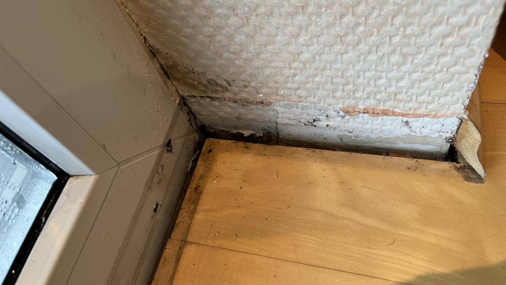

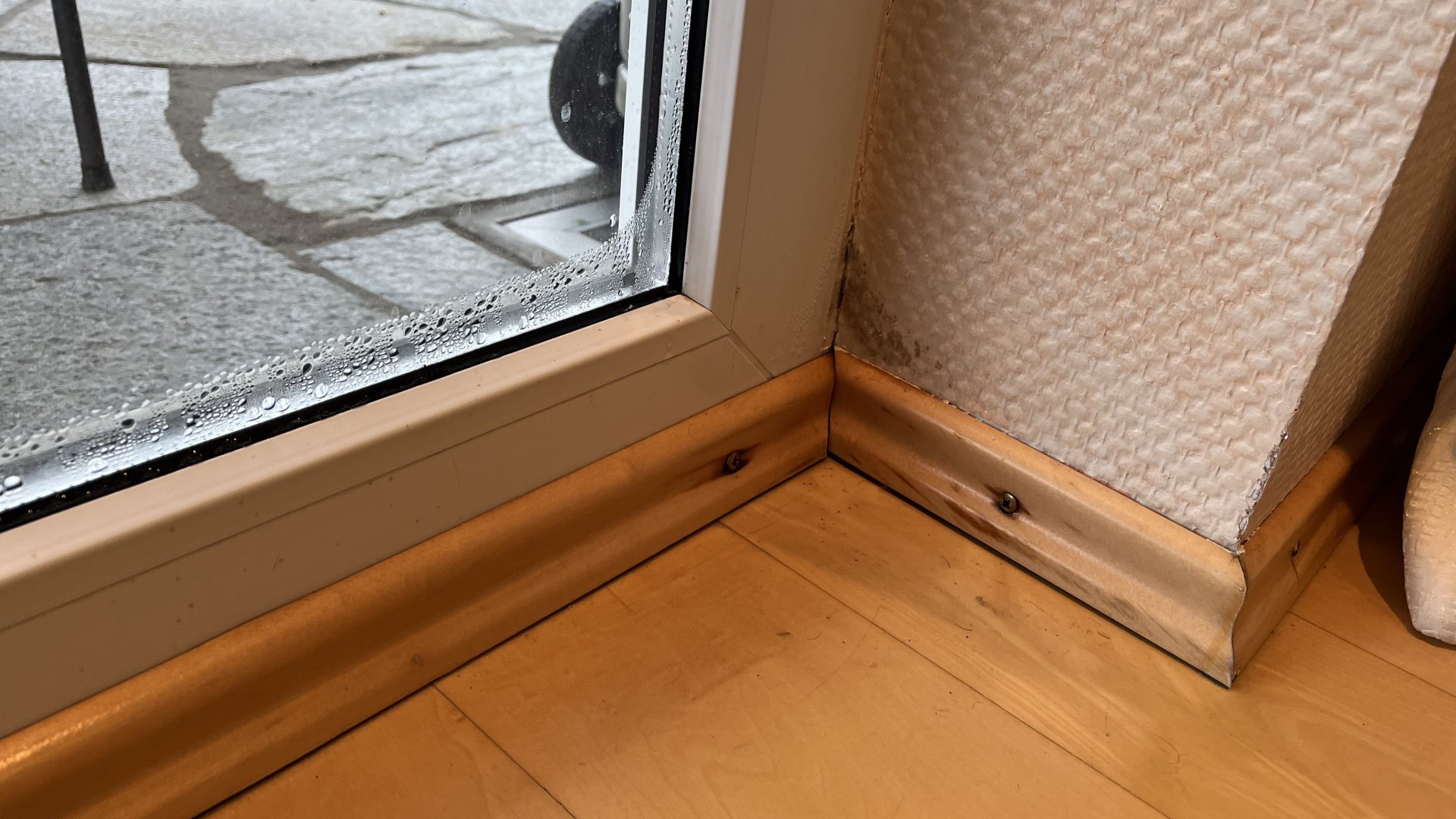

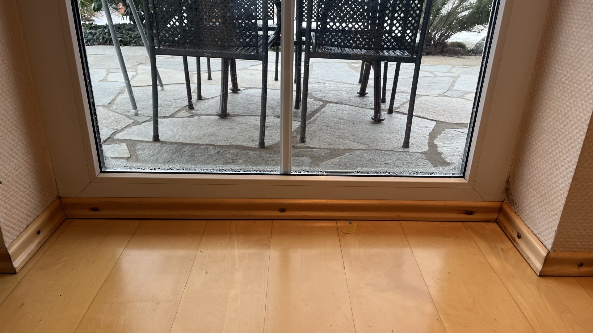

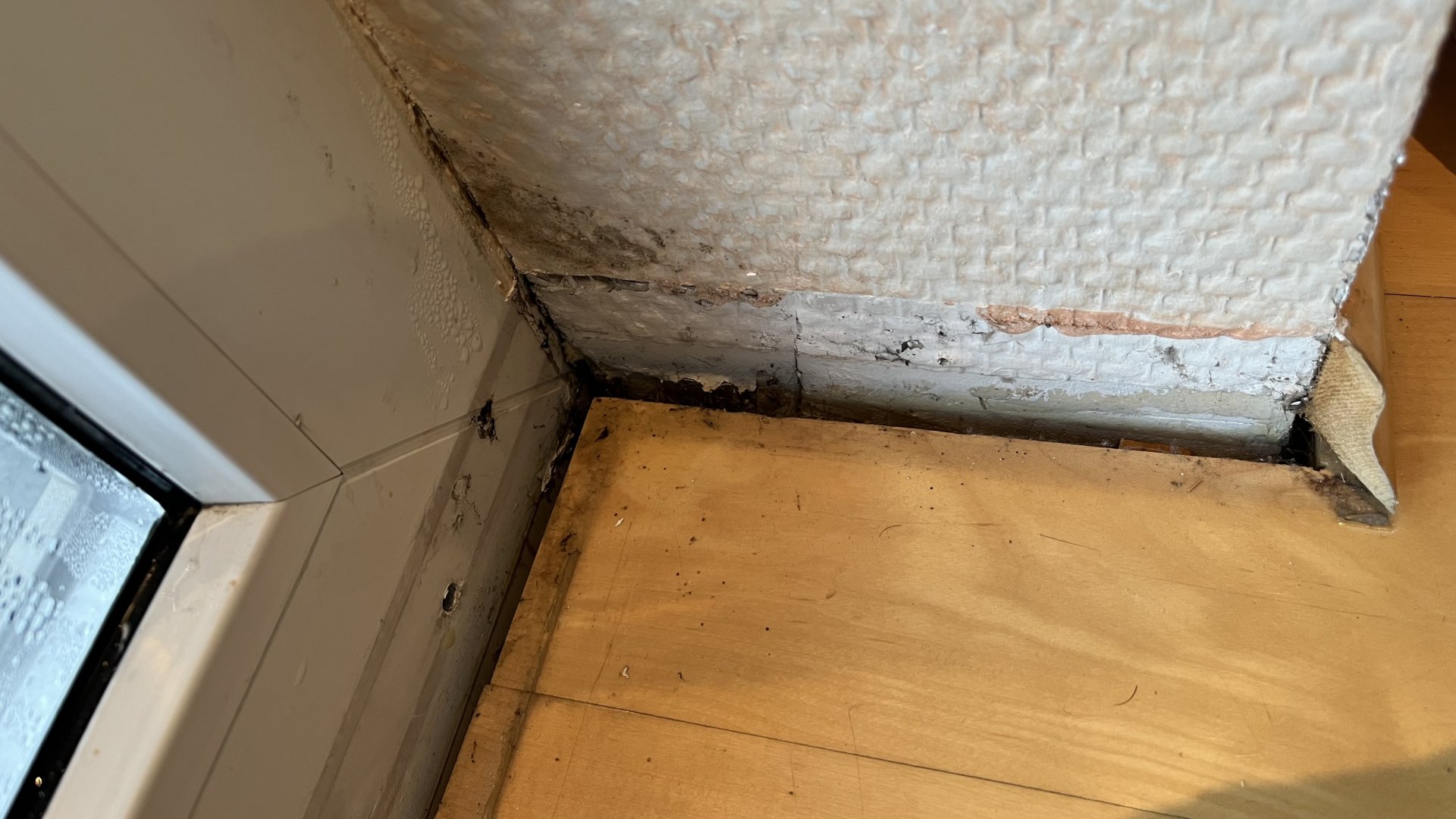

    Hallo zusammen

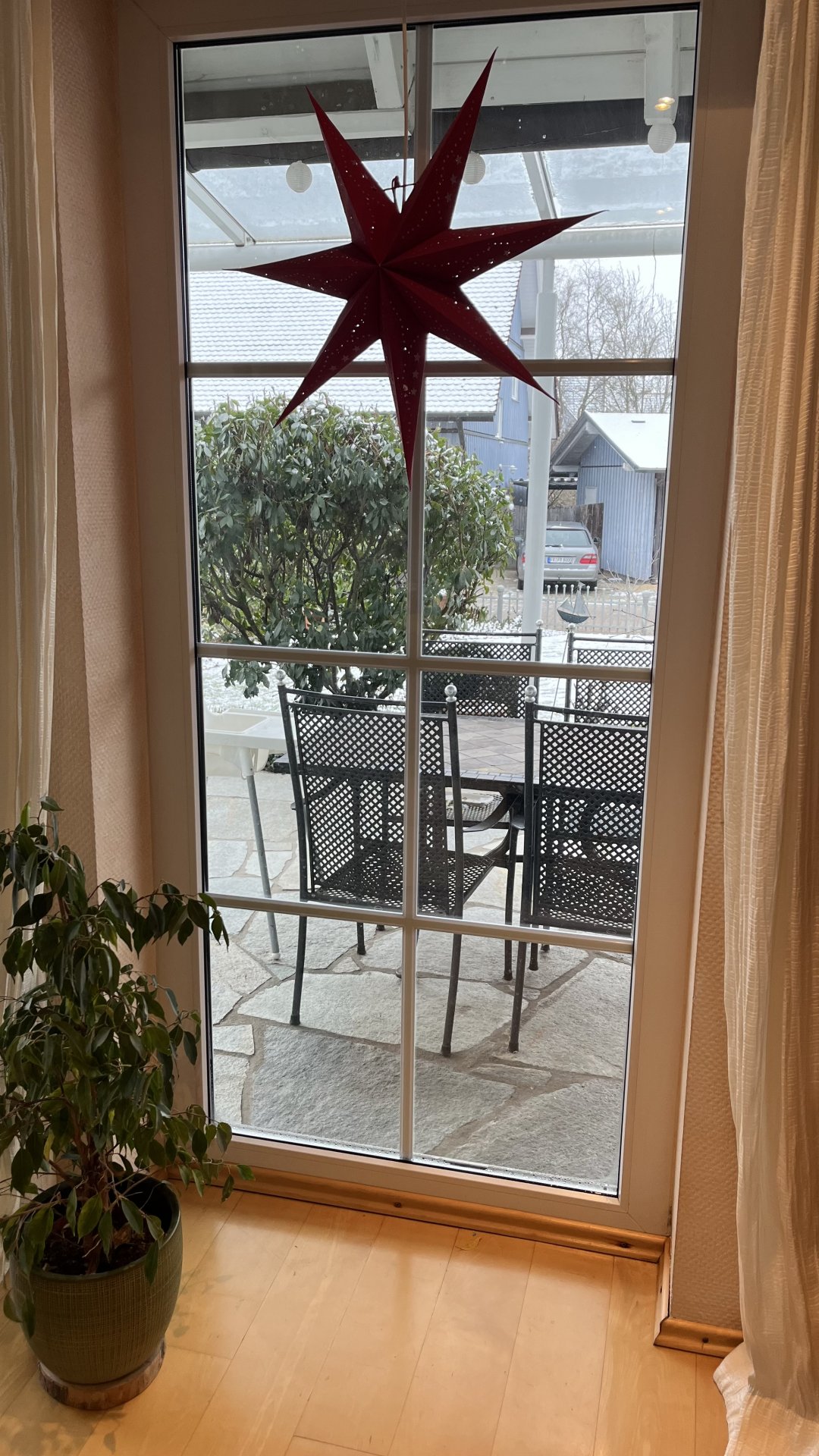

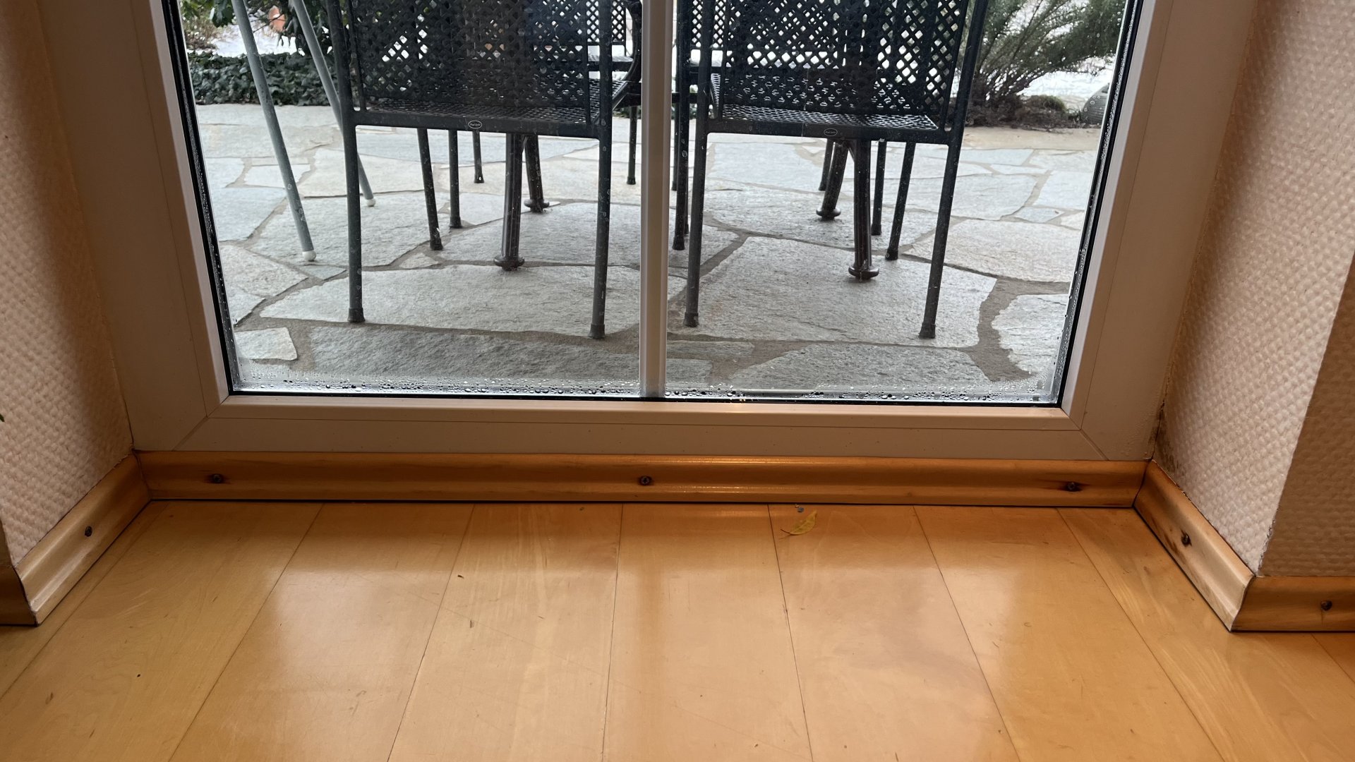

    Wir leben in einem Haus Baujahr 1995 mit 30cm Poroton Ziegel als Ausenwand. Der Keller ist betoniert als weiße Wanne. Im EG haben wir im Wohnbereich nach Süden und Westen sieben bodentiefe Fenster. An dem Haus in noch ziemlich alles original -> keine Sanierungsmaßnahmen bisher.
    An zwei von sieben bodentiefen Fenstern haben wir nun bei -5 Grad Außentemperatur Feuchtigkeit entdeckt. Siehe Bilder! Mit der Hand ist ein kalter Luftzug eindeutig zu spüren.
    Würde hier gerne von innen abdichten. Würde die Sockelleisten weg schrauben und dann versuchen Silikon innen in die Ecken und Fugen zu bringen. Danach Sockelleisten wieder dran und gut ist.
    Passt das vom Vorgehen oder würdet ihr ein anderes Vorgehen empfehlen?
    Schöne Grüße
    Christian
  2. SIL
    10.466
    4.032
    Das ist Makulatur mit kurzfristigen Effekt, dir bleibt hier wohl oder übel eine Öffnung aussen nicht erspart, wenn du nach deiner Beschreibung Luftzirkulation spürst wird hier vermutlich einfach geschäumt worden sein , die äußere Bauwerksabdichtung gar fehlen und innen Folien ebenso.
    Schraub mal deine Leisten ab , dann schauen wir weiter , auf dem einen Foto sieht es eher nach Kondensat aus.
    Wo die Leiste weg ist , kratze mal vorsichtig die Kehle sauber zwischen Rahmen und Wand oder unten das xel
