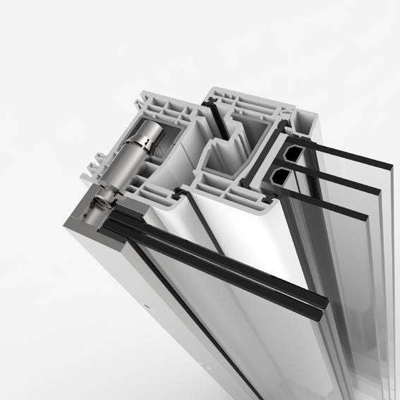

    wir stehen vor folgendem Problem:
    Bei der neuen Passivhaushälfte, welche wir erwerben möchten hat das Gutachten einen wesentlichen Fehler aufgezeigt. Im OG befinden sich zwei bodentiefe Fenster (Dreh/Kipp), welche keine Absturzsicherung aufweisen. Diese Fenster sind als Eckverglasung eingesetzt, sodass der Einsatz eines franz. Balkons nochmals erschwert wird. Auch die Passivhaus-Dämmung (WDVS) macht uns hierbei Sorgen.
    Gibt es die Möglichkeit bodentiefe Fenster umzubauen? So dass ein Querbalken mit festverglastem Element unten eingesetzt wird? Wir möchten ungern die Fensterrahmen nochmals aus dem Haus rausnehmen, da ansonsten bereits alles fertiggestellt ist.
    Oder ist das Anbringen eines französischen Balkons über Eck trotz der dicken Styropur-Schicht gar nicht so kompliziert, wie ich es befürchte?

    Von den Herstellern der WDVS gibt es verschiedene Details zu Schwerlastbefestigungen. Ob sich darunter die Problemlösung für Deinen Fall findet, das kann man so pauschal nicht beanworten.

    Es gibt auch zugelassene Absturzsicherungen, die direkt am Fenster-Rahmen befestigt werden können, wahlweise in Stahl, Alu, Edelstahl oder als Glasbrüstung.

    Braucht´s dafür eine spezielle Verankerung der Fensterrahmen? Nicht dass man mitsamt Brüstung und Fenster aus dem Loch fällt. ;)

    Nein, ist keine spezielle Verankerung notwendig. Jedes Fenster muss immer insoweit befestigt sein, dass man sich auch mal von innen dagegen lehnen kann.

    Geht das denn mit jeden beliebigen Stahl im Blendrahmen?
    Hält das denn auch in anderen Fenstern (Kömmerling, Schüco, Veka) oder geht das nur
    in dem Gealan System was dort gezeichnet ist?
  8. #8 Gast036816, 30.03.2015
    gibt es da eine zulassung von beiden systemen - absturzsichernde verglasung geprüft mit dem fenstersystem xyz oder weitere fenstersysteme. die befestigung der fenster muss auch auf horizontallast in brüstungshöhe ausgelegt sein.
    da es sich hier um bestandsfenster handelt, sollte das vorher genau geprüft werden.

    Hallo Rolf,
    bei bestehenden Fenstern sollte die Befestigung im Mauerwerk natürlich geprüft werden, vor allem da für Absturzsicherungen kein Bestandsschutz gilt.
    Bei dem von mir erwähnten System gibt es fünf verschieden Profildübel, je nach Fenstermaterial. Bei normalem Kunststoff-Fenstern mit herkömmlicher Stahlarmierung wurde der sogenannte CAVUS Dübel mit den Profilsystemen von Aluplast, Gealan, Inoutic, Profine (Kömmerling, KBE, Trocal), Rehau, Salamander, Schüco und Veka geprüft und hat eine AbP in Verbindung mit dem Glasklemmsystem VITRUM. Einige Fensterhersteller liefern den CAVUS Dübel gleich fertig montiert mit.
    Glas muss halt nach TRAV entsprechend für beidseitig linienförmig gelagert ausgewählt werden, also VSG 6+6 mit Doppelfolie bzw. VSG 8+8 mit Vierfachfolie.
    Für die anderen Dübel für Holzfenster, faserverstärken Kunststoff-Fenstern ohne Armierung und Aluminium-Fenster wurden die charakteristischen Zug- und Querkräfte mit verschiedenen Profilen nach ETB-Richtlinie geprüft.
