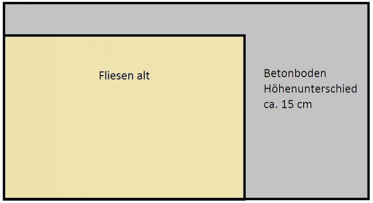

    da unser Bad renoviert wird habe ich die alte Badewanne inkl Abfluss entfernt. Da die Badewanne tiefer als der eigentliche Boden eingebaut war ergibt sich nun eine Differenz von ca. 15 cm zum eigentlichen Fließenboden.
    Wie gleiche ich den Boden am besten an ? Am einfachsten ist sicher mit Beton plan aufzufüllen und gut... Das hat nur leider den Nachteil das dieser lange aushärten muss und ich so im Bad nicht weiterkomme.
    Gibt es einen gescheiten Aufbau mit Schüttung und evtl. Farmacell-Platten oder eine andere brauchbare Aufbauvariante ?

    Was für eine Decke?
    Welche FB-Aufbau unter den Fliesen?
    Was ist im Raum drunter?
    Was für ein Gebäude?
    Was für eine Heizung?
    Was sagt die Statik zur Decke?
    Von welchen Flächen reden wir?

    hier die Antworten auf die Fragen (so gut wie Möglich, da das Bad vom Vorbesitzer errichtet wurde):
    - Das Bad befindet sich im Erdgeschoss, es gibt also keinen Raum bzw. Decke darunter
    - Die aktuellen Fliesen sind ganz normal mittels Fliesenkleber auf dem Estrich geklebt
    - Keine FBH, nur Heizkörper
    - Die Gesamtfläche sind ca 5m², wovon ca. 2m² niedriger liegen

    lass den Rest auch noch raus reissen, lass ne Dämmung (~10cm) reinpacken, lass nen Estrich draufpacken und drauf fliesen... alles andere wird murks ...

    So und nicht anders.
    Dabei aber ggf. den Einbau der neuen Wanje(n) etc. berücksichtigen.
    Will sagen:
    Erst planen, dann ausführen!
