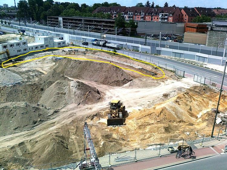

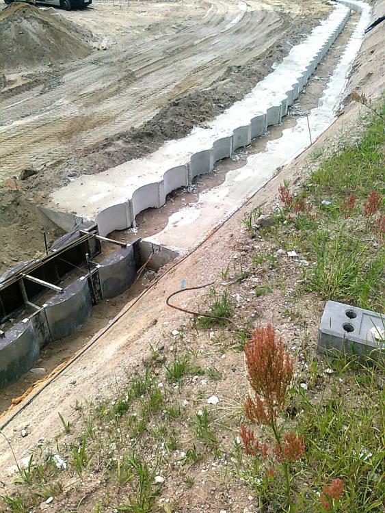

Diskutiere Bohrschablone? im Tiefbau Forum im Bereich Neubau; Hallo, mal wieder aus Neugierde: wird das sowas wie eine Bohrschablone für eine Bohrpfahlwand? Braucht man das so aufwändig? Danke! [ATTACH]...

    Ja, das sieht aus wie Bohrschablonen. Wahrscheinlich für überschnittene Bohrpfahlwände. Jeder 2. Bohrpfahl wird bewehrt, die dazwischenliegenden nicht. Schablone, weil: Das Überschneidemaß muss genau stimmen (Statik) und die Richtung der Pfähle muss passen. Die Bohrungen dürfen sich weiter unten nicht mehr und nicht weniger überschneiden als oben und dürfen auch nicht Richtung Baugrube abdriften, sonst kollidieren sie mit der Baukonstruktion (z.B. Kellwände). Als Führung der das Bohrrohr baut man dann solche Bohrschablonen. Auch die lage kann damit besser fixiert werden, als durch "freies" Einmessen. Wenn gebohrt wird fahren dort viele große Baugeräte herum; Fixpunkte müssen also weit entfernt vermarkt werden....
  3. #3 Gast036816, 16.06.2015
    wenn's genau werden muss - ja!
