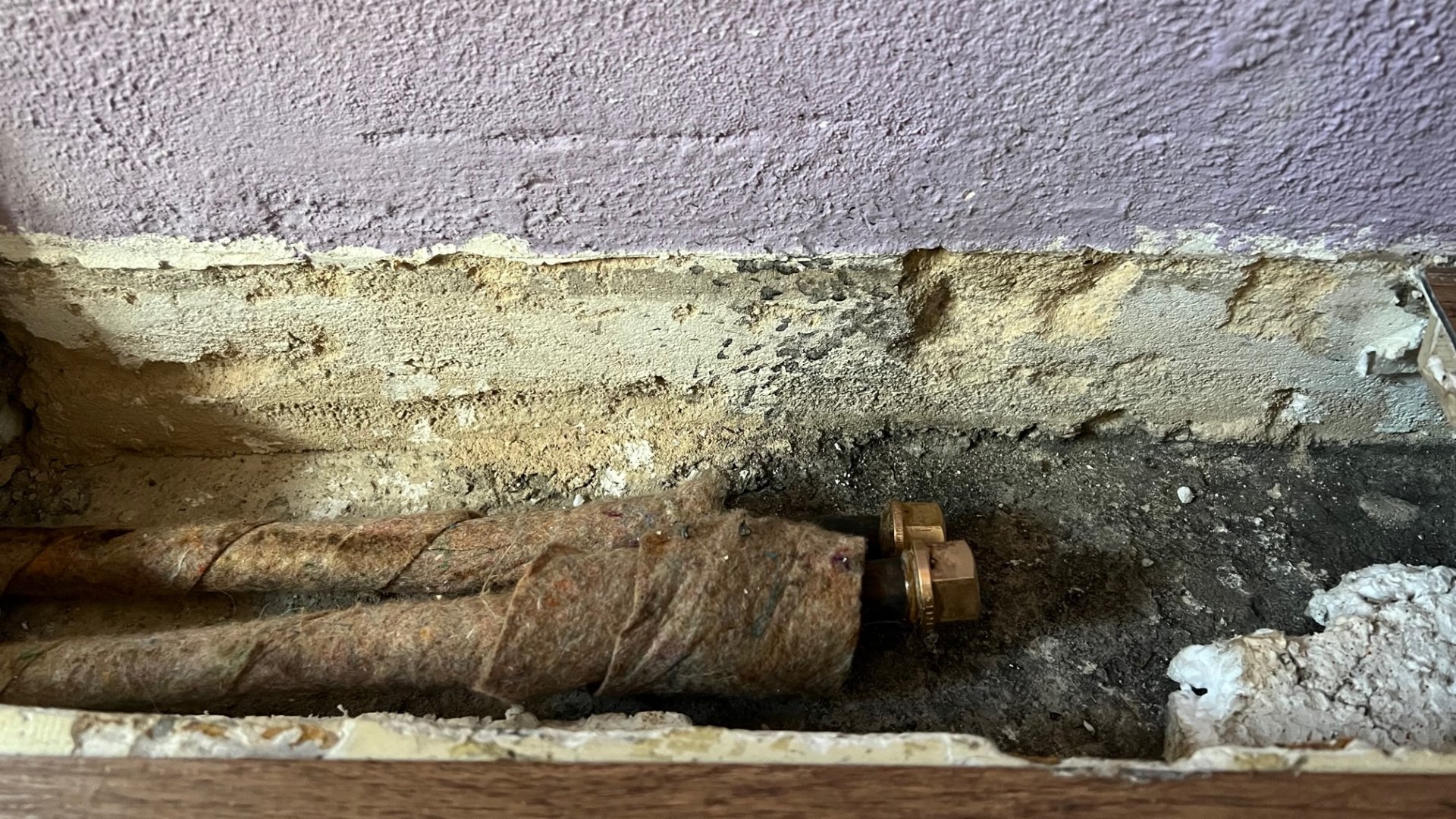

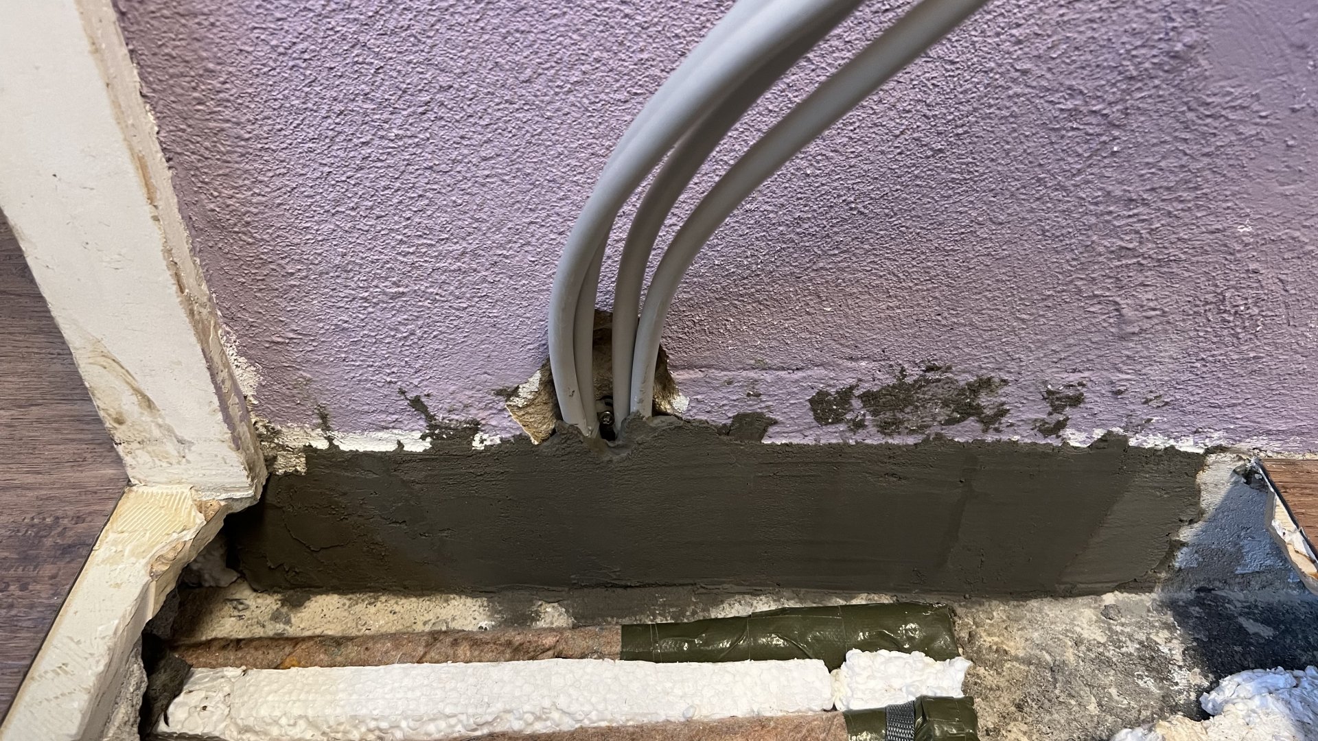

    ich bin aktuelle dabei unsere Küche umzubauen. Dafür wurde kürzlich ein alter Heizkörper entfernt und stillgelegt.
    Dafür wurde der Estrich an einer Stelle aufgemacht und die Rohre verschlossen.
    Diese Öffnnung wollte ich gerne nutzen um für den Elektriker schon mal Bohrungen (inkl Leerrohre) vorzubereiten.
    Foto 2.jpg Es handelt sich hierbei um eine 17,5cm dicke Kalksandstein Innenwand. Der Putz kommt an der Bohrstelle noch weg.
    Mein Plan war es bisher aus dem Erdgeschoss im 45 Grad Winkel runter in den Keller in dem Raum mit dem Sicherungskasten zu bohren.
    Nun bin ich mir etwas unsicher. Wie wahrscheinlich ist es das sich auf dem Weg dorthin Stromleitungen befinden. Das Haus ist Mitte der 70er gebaut worden.

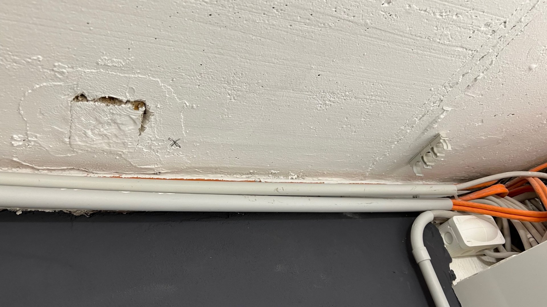

    Hier mal ein Bild vom geplanten Ausgang. (Bleistift X):
    Die Kellerdecke hat laut Bauplan 16cm Dicke.
    Nun verwirrt mich dieses quadratische Stück Holz welches in die Stahlbetondecke gedrückt(?) wurde. Leichte Hebelversuche haben es nicht bewegt. Was zum Geier ist das?
    Zum Anderen geht ein ganzer Strang an Kabel vom Sicherungskasten rechts irgendwo/irgendwie nach oben.
    Wie sind die üblichen Installationszonen vom Sicherungkasten hoch in die Räume.

    Die üblichen aus den 70ern, oder das, was tatsächlich gemacht wurde? In der Betondecke liegt dort wahrscheinlich gar nichts.

    Mein Haus ist ein paar Jahre jünger. Das laufen nur zwei Kellerleitungen in der Decke. Der Rest ging in Schächten nach oben und dort in den Wänden weiter.
    Ich habe auch diverse Kernbohrungen gemacht, auf das Thema Kabel hat niemand bei dem Hausalter geachtet.
    Auf der Betondecke unter den Estrich war ebenfalls nichts verlegt.

    Praktisch ist ein 12er Loch zu bohren als ein?!
    Die Kabel kann man einfach aufrollen und an die Wand hängen.
    Ich würde mir die doch heftige Bohrerei sparen. Gerade diagonal

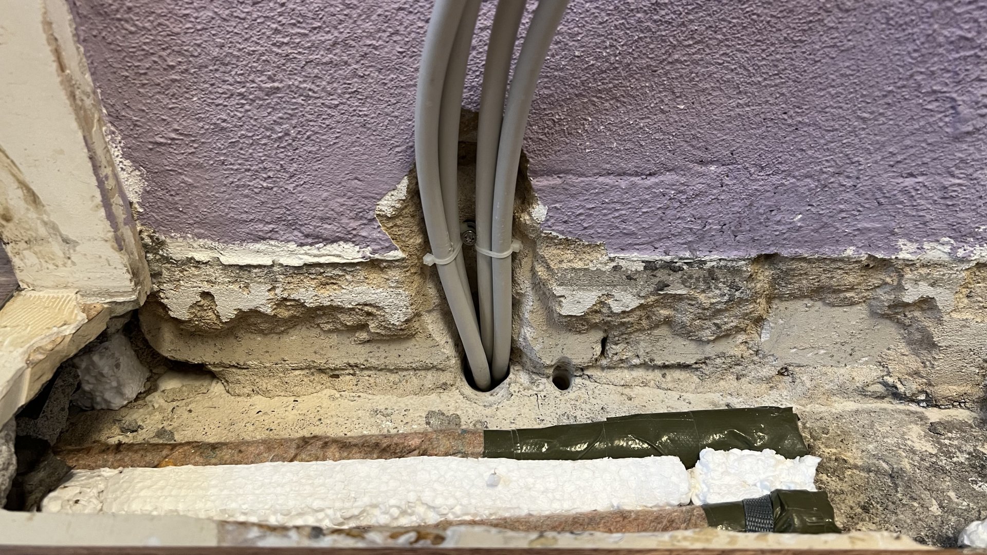

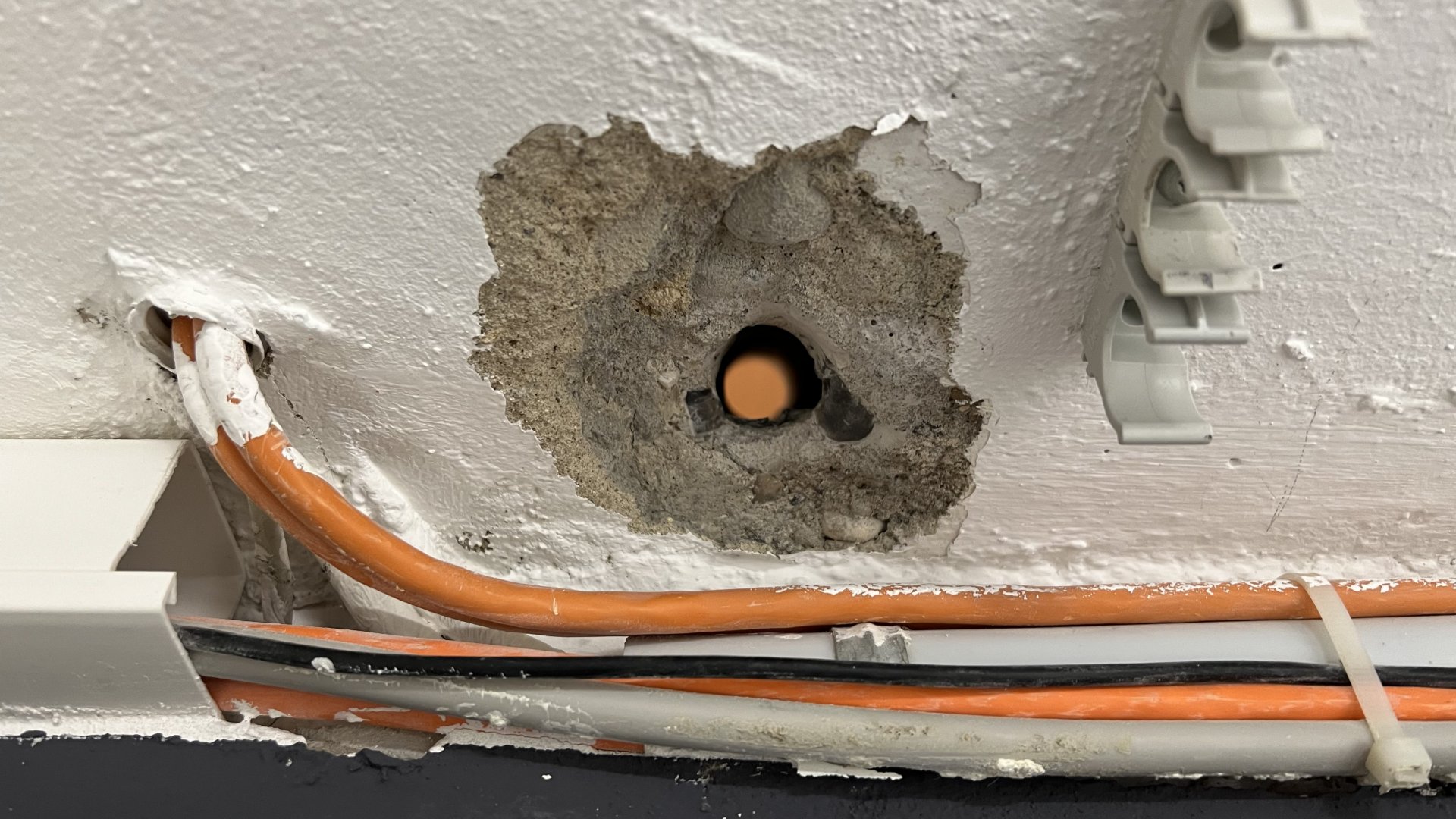

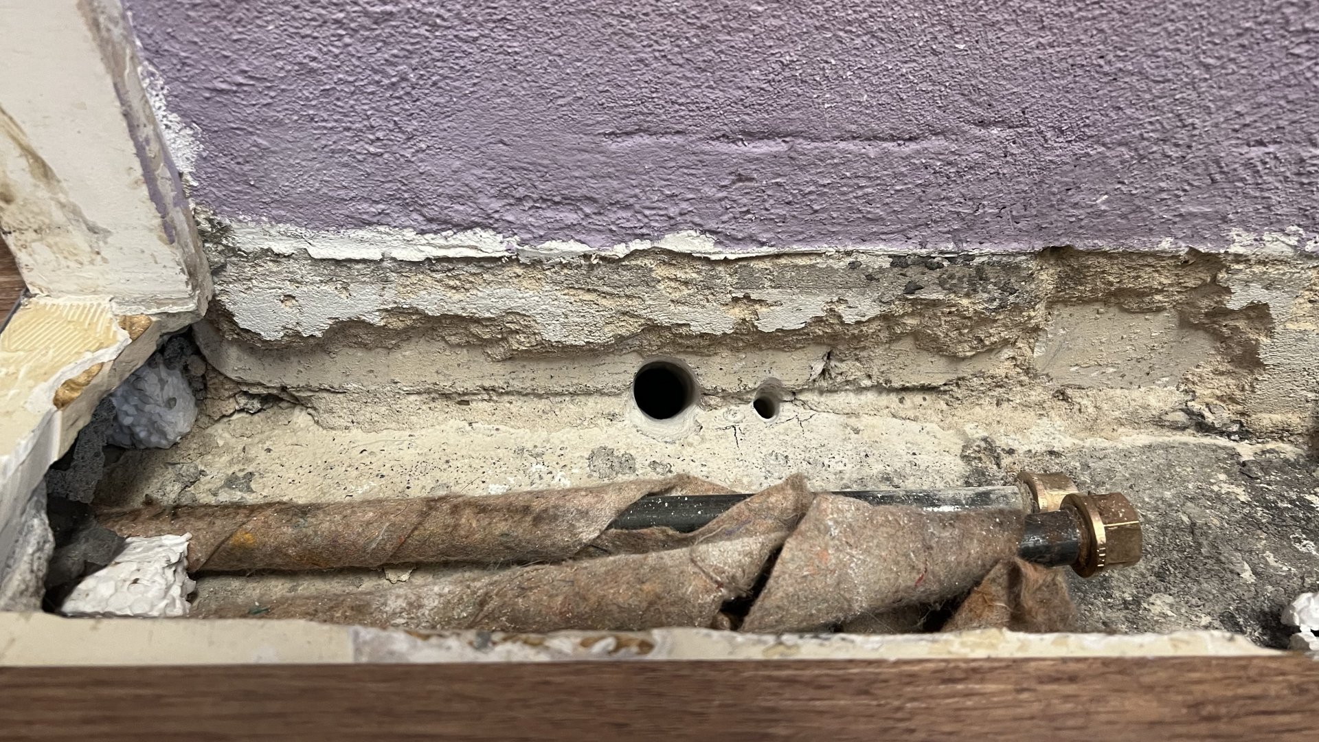

    So, ich melde Vollzug! :bounce:
    Nach langem „Durchklingeln“ der „gefährlichen“ Leitungen habe ich mir ein schönes Örtchen für das Loch ausgesucht.
    Beim ersten Mal war ich zu steil. Hab dann abgebrochen. Beim zweiten Mal hat es genau gepasst. 4 Mal aufgebohrt. Nun bin ich bei 25mm. Davon brauche ich direkt daneben noch eins. Brauch insgesamt 4 Leitungen NYM 3x2,5. Ich glaub das passt nicht durch ein Loch. :confused:

    Doch passt. Knapp aber passt.

    Die 4 Spitzen mit Isoband bündeln und nicht verdrehen beim durchstecken.
    4x(1x16A) ja

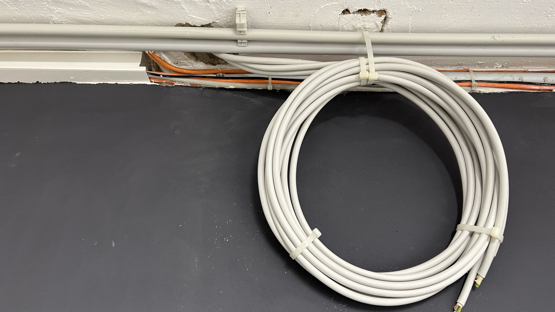

    Moin @Maape838,
    bin heute dazu gekommen die Leitungen durchzuschieben. Hat sehr gut gepasst! :biggthumpup:
    Die Leerrohre wären Blödsinn gewesen.
