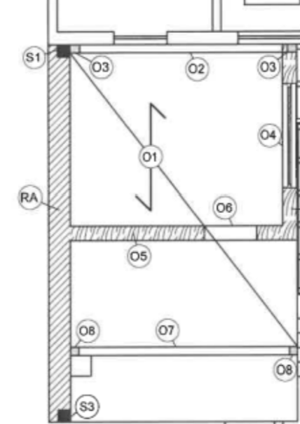

    Wir sind aktuell dabei an unserem Haus einen Anbau in direkter Grenzbebauung zum Nachbar durzuführen. Dazu wurde eine Brandwand (ca. 25 m²) zum Nachbar hochgezogen. Die Brandwand folgt der Kontur der bestehenden Brandwand des Nachbars, bzw. vermutlich einer gemeinsamen Brandwand aus je zweimal 16 cm Ziegelsteinen. Im Anschluss wird davor in Holzbauweise weiter gebaut. Die Brandwand wird später teilweise Innenräume und teilweise Terrasse abschließen.
    Nun zur Problematik: Ich habe nun leider erst nach dem Gießen des Ringankers festgestellt, dass für die neue Brandwand der falsche HLB Stein in 24er Breite mit F30A verwendet wurde. Vorgesehen war F90M. Da ich nicht mehr viel Vertrauen in meinen Rohbauer habe, und mein Architekt aktuell im Urlaub ist, bin ich in unruhigen Stunden schon auf der Suche nach Lösungen und habe nach Recherche folgende Möglichkeiten gefunden:
    - Ertüchtigung der Brandwand mit Paneele (z.B. Aquapaneele) Hier wird jedoch scheinbar nicht die M-Klasse erfüllt
    - Vor die neue Wand mit adäquatem Stein eine weitere setzen (z.B. Plan Hochlochziegel 175 mm)
    - Sehr unliebsam: Abriss und Neuaufbau.
    Ich würde mich freuen, wenn ich zu den bestehenden Ansätzen Kommentare bzw. alternative Vorschläge bekommen könnte, damit ich weiß, worauf ich ich mich einstellen kann.

    Die Wand ist nicht tragend, sondern steht in sich mit einem Ringanker/Rahmen. Wie gesagt, davor kommt dann der Holzbau in sich selbst stehend. Die Wand ist damit raumabschließend außen und "schmiegt" sich an die bestehende Wand an. Verbaut wurde jetzt wohl ein Thermoplan T14-240.
    Bin aktuell unterwegs und werde noch Planausschnitte hochladen.

    Ich habe nochmal die HBO gewälzt (Wir bauen in Hessen). Wir haben Gebäudeklasse 2, der Nachbar ggf. 3 da mehrere Wohneinheiten. An sich sind die beiden Häuser in der "Projektion" baugleich. Laut Paragraf 33 ist dort tatsächlich auch F30A bzw. F60A Abschlusswände anstatt Brandwänden zulässig. Ist das korrekt?
    Anbei ein Screenshot aus der Statik mit dem betreffenden Bereich (RA ist der Ringanker der betreffenden Wand). Sowie das Datenblatt des verbauten Steins (Hier in der 365er Ausführung, für 240 habe ich im Netz auf die schnelle nichts gefunden).

    Maßgeblich ist was der Statiker vorgibt ! Wenn dort 30er MW steht dann ist auch kein 24er zu verbauen,
    die Festigkeit ist entscheidend - ich glaube der 240er hat 10, andere Hersteller erfüllen mit dem T14 da F60 und ab 12 F90...
    Du wirfst da einiges durcheinander ! Eine abschließende Wand kann tragend / nicht tragend / Raumabschluss bildend wenn dir das lieber ist und sowohl Brandschutzanforderungen und auch keine haben !
    Da hier noch weitere 'Elemente' vorgesehen sind - muss hier ggf eine Einzelbewertung vorgenommen werden .
    Ja.
    Ruf den Statiker an!

    Habe mich mit dem Statiker in Verbindung gesetzt und werden jetzt eine Lösung ausarbeiten. Wenn Interesse besteht, werde ich dann davon nochmal berichten.
