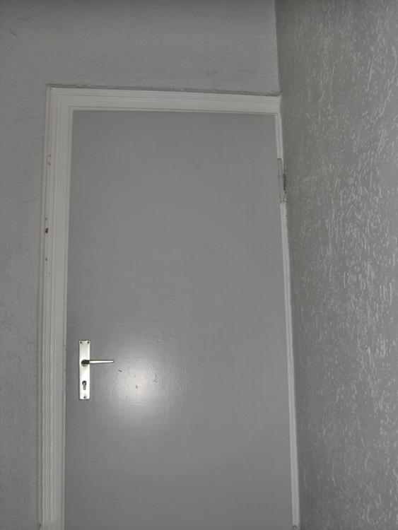

    Wir führen in unserem denkmalgeschützten MfH gerade ein paar vorbeugende Brandschutzmaßnahmen durch. So sollen im Treppenhaus die Tür zum Müllraum und zum Keller durch T30 RS Türen ersetzt werden. Der Müllraum ist das erweiterte Etagen-WC und hatte daher schon in den 70ern eine Metalltür inkl. Rahmen bekommen. Der Kellerabgang ist bis heute nur über die original Brettertür mit Vorhängeschloss vom Treppenhaus abgetrennt.
    Ich scheue mich gerade Metalltüren einbauen zu lassen. Auch wenn der Bereich im hinteren Treppenhausabschnitt liegt, hätte ich gerne Türen, die optisch eher Wohnungseingangstüren sind. Der Architekt empfiehlt jedoch wegen Beschädigungen insb. durch die Mülltonnen keine Holztüren zu nehmen.
    Habt Ihr Ideen, was sich als Lösung anbietet?
    So sehen die WC-Türen der anderen Etagen aus:

    1) Frag erstmal die Denkmaler, was die sich vorstellen. Wenn Dein Avatarbild aus dem Haus ist, wird das schon mal spannend.
    Es kann sogar sein, dass die in Abstimmung mit der Bauordnung einen Dispens von heutigen Brandschutzvorschriften erreichen, um mehr Originalität zu erhalten.
    Oder - z.B. beim Kellerabgang - den Erhalt der alten Tür und irgendwo im Keller eine stinknormale Metall-T30-Tür wollen.
    2) Wenn der Brandschutz nicht abbedungen wird, dann werden die bei der Formgebung mitreden wollen.
    Einzelanfertigungen von Brand-und Rauchschutztüren für Denkmale macht z.B. Fa. Schörghuber
    http://www.schoerghuber.de/21--~de~produkte~brandschutz~brandschutz.html
    Da muss sich Dein Planer mit den Denkmalern und dem Türenhersteller gut abstimmen, um auf beiden Seiten das Optimum rauszuholen.
    3) Brandschutztüren sind immer ein System. Deine alten Futter und Bekleidungen (das sind noch keine Zargen) kannst Du also auch abschreiben. Die müssen mit erneuert werden.
