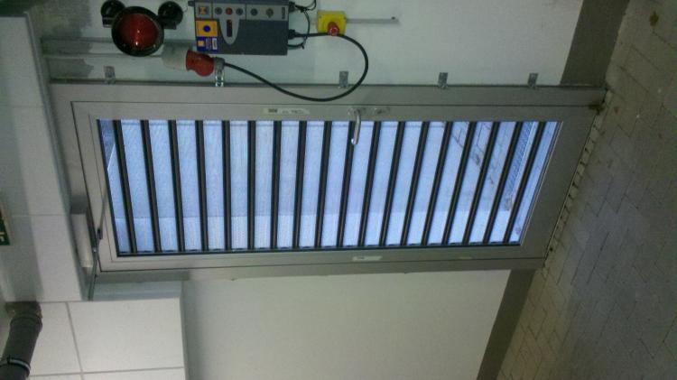

    wir sind grade in eine Neubauwohnung gezogen und haben so manches Problem mit dem Schallschutz. Unter anderem wurde wohl "vergessen" die Decke der Tiefgarage von unserer Wohnung im EG zu entkoppeln. Von fahrenden Autos dort unten hören wir zum Glück nichts, dafür aber jedes Mal ein deutliches "Klacks", wenn dort unten eine der Brandschutz- bzw. Außentüren ins Schloss fällt. Dass die Übertragung von Körperschall in unsere Wohnung hinein leider sehr gut funktioniert, konnten wir neulich erleben, als in der TG neulich in die Wand gebohrt wurde. Das war in unserer Wohnung kaum leiser als dort unten.
    Ein Akustikbüro will ich demnächst beauftragen. Aber schon mit zwei Wald- und Wiesen-Schallpgelmessern kann ich nachweisen, dass bei uns in der Wohnung zwischen 35 und 40 dB von den Türen ankommen. Fallen Sie dagegen mit Wucht ins Schloss, wird es noch merklich lauter. Grenzwert nach DIN 4109 für "haustechnische Anlagen" ist meines Wissens 35 dB. Nach gängiger Rechtsprechung ist aber bei normalem Baustandard heute Beiblatt 2 zu anzusetzen, das wären 30 dB (Zahlen jetzt aus dem Kopf).
    Nun frage ich mich, was dagegen tun kann. Ich nehme an, dass da der einzig realistische Ansatzpunkt die Türen selbst sind. Bei einer weicheren Dichtung vor allem einem irgendwie "gepolsterten" Einschnappen der Falle, wären Sie mit Sicherheit deutlich leiser. Was bei uns oben ankommt, sind insbesondere die unangenhm hohen "metallischen" Töne.
    Alternativ könnte ich mir noch vorstellen, dass der Übergang Zarge zur Wand gedämmt wird.
    Aber das alles dürfte natürlich die Brandschutzklasse nicht beeinträchtigen.
    Gibt es dazu gängige Lösungen? Unten angehängt das Bild der Tür nach außen. Dort wäre wohl am ehesten was zu machen.
    Herzlichen Dank!

    Als Erstes kann man einen Monteur herbeizitieren und der stellt die Tür richtig ein. Kann etwas dauern, aber da muss die Firma durch.
    Die Dichtungen sitzen stramm, die Einstellung der Bänder, die Schließung sitzt stramm und ist aufwändig einzustellen.
    Also des Monteurs einfachste Lösung: schließen mit Schwung - und klack.
    Ist das die Außentür? Nett befestigt!?!
    Andichtung unten?
    Und das Käbelchen was rumbaumelt gehört .. zum Tor?

    Das Käbelchen sieht wie eine Stromversorgung von der Torsteuerung aus einer CEE 16A Steckdose aus. Ist vermutlich eine transportable Torsteuerung zum Mitnehmen im Auto, sonst hätte man einen kostengünstigen Festanschluss vorgesehen :-)

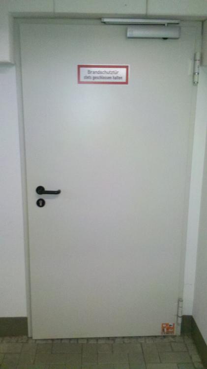

    Die dargestellte Tür ist keine Brandschutztür, sondern eine "einfache" Tür von der Tiefgarage ins Freie. Allerdings ist sie die lauteste, da der Türschließer auf den letzten ca. 10 cm richtig an Fahrt gewinnt und die Tür dann zudonnert (ein Kind sollte in dem Moment lieber keinen Finger dazwischen halten).
    Ein Bild einer Brandschutztür habe ich nun auch angehangen, aber da lernt man wohl nicht viel draus.
    Schließt so eine Tür bei korrekter Einstellung wirklich fast geräuschlos (wie eine normale Zimmertür)? Allein das Einrasten der Falle beim Zudrücken gibt doch schon ein deutliches "Klacken" von sich.
    Auf die Hinweise hin habe ich jetzt das Schließen nochmal genauer beobachtet und kann sagen, dass die Türen jedenfalls mit Sicherheit nicht gut eingestellt sind. Die Eingangstür der Schleuse (von der TG aus gesehen) schließt beispielsweise erstmal gar nicht (Schließer kommt wohl nicht gegen die zu verdrängende Luft in dem Schleusenraum an), knallt dafür gern etwas später ganz zu, wenn durch Öffnen oder Schließen der zweiten Schleusentür ein entsprechender Luftzug entsteht.

    Tja, Brandschutz geht vor. Beide Schleusentüren müssen sicher schließen, auch wenn die jeweils andere bereits geschlossen ist.
    Wie Du richtig erkannt hast, ist das Luftpolster in der Schleuse schuld, daß nicht für beide Zustände (2. Tür offen / geschlossen) eine Einstellung beides abdecken kann. Möglicherweise bringt ein Nachrichten der Tür auch noch etwas.
    2 Möglichkeiten fallen mir dazu ein:
    a, Ein Mauerdurchbruch mit Feuerschutzklappe, um einen Druckausgleich herzustellen (teuer und selten gesehen)
    b, wenn zulässig: Google mal nach einem Türdämpfer, gibt es z.B. von Dictator. Der ist eigentlich dafür gedacht, einfache federbandschließnde Tür zu dämpfen, gleichzeitig besitzt er widerum eine Feder, die die Tür sachte ins Schloß zieht. Ob das aber in Kombination mit einem Türschließer zulässig ist, müßte geprüft werden; am besten mit dem Einbauer oder dem Türenhersteller sprechen; die Kosten lägen zwischen vertretbaren 100€ und 200€.

    das ist nur mit einer druckausgleichsöffnung in der schleuße zu lösen ,alles andere geht nur mit bumms

    Freilauftürschließer mit Brandfallauslösung kann das Problem lösen. Die zweite Tür der Schleuse muss iaR nicht ins Schloss fallen und darf deswegen sacht schließen. Das alles lässt sich planen. Allerdings scheint es hier dran zu fehlen.
