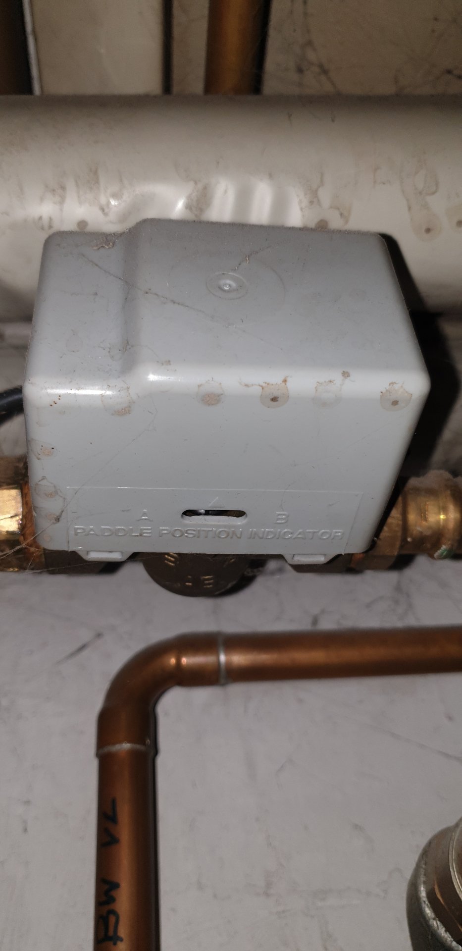

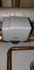

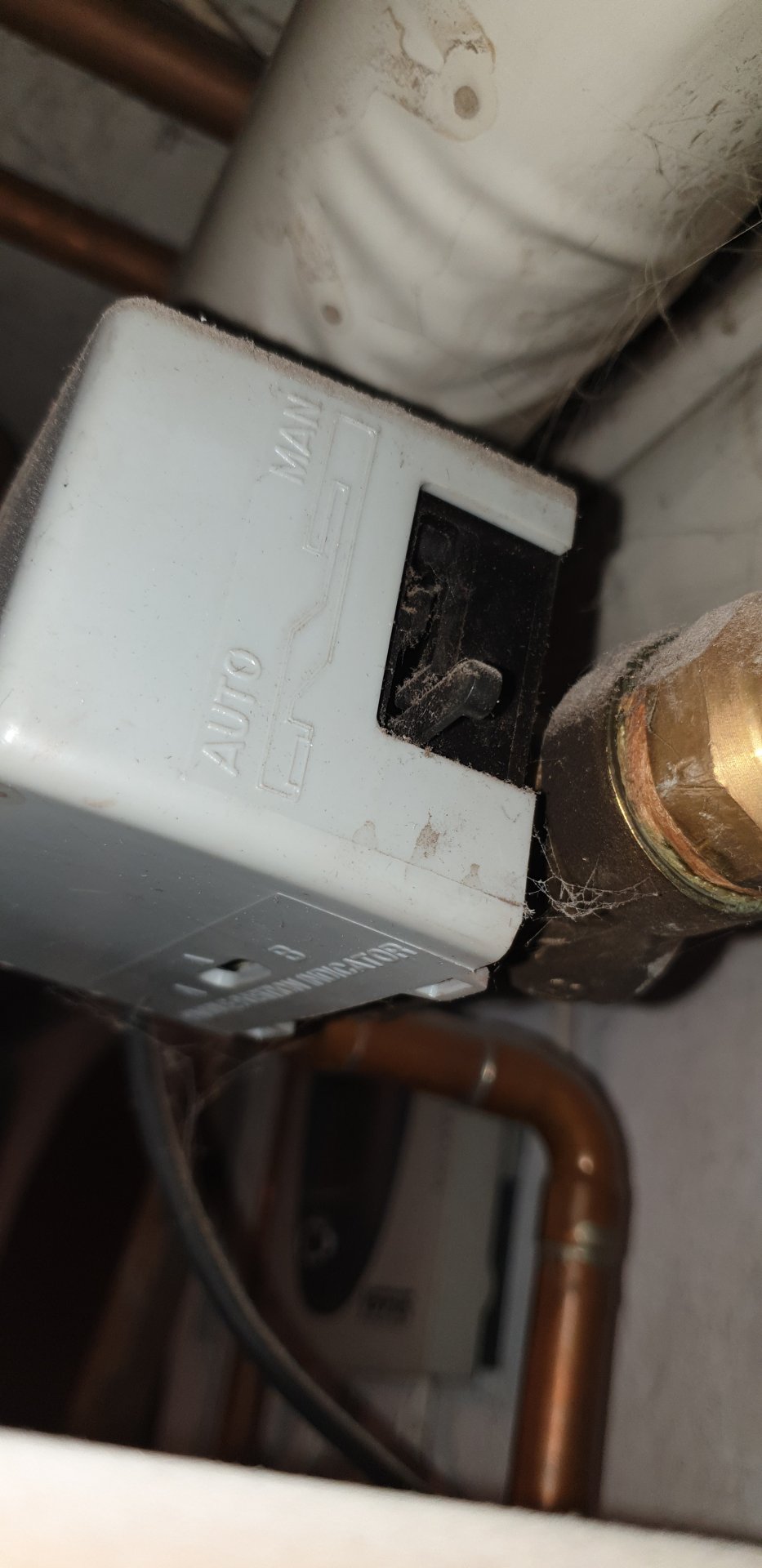

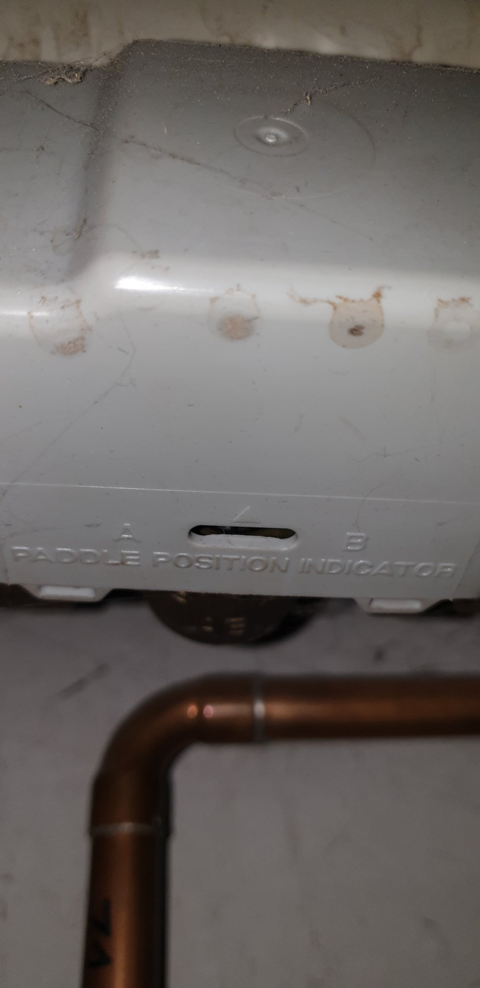

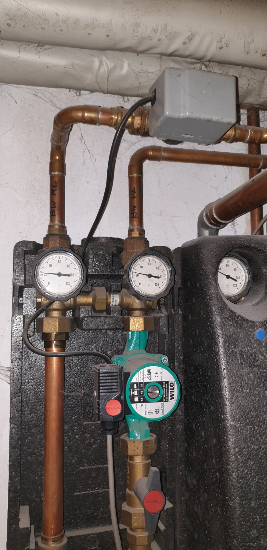

    Ich habe die der Bilder Folgende Pumpe bei mir zur Warmwasseraufbereitung.
    Hane hier ein zusätzliches Teil mitv2 verstellbaren Stellen.
    Um was handelt es sich da ?
    Bin Neugierig
    Danke für die Antworten

    Das Bauteil ist ein elektrisches 3—Wege Ventil, keine Pumpe
    Das wird wohl die Vorrang/ Umschaltung sein und dient damit der Warmwasserversorgung.:biggthumpup:

    Vielen Dank für die Antwort.
    Es hat aber nur 2 Richtungen also Eingang und Ausgang.
    Wir haben noch eine Solaranlage, ist dieses Bauteil dafür das die Pumpe Warmwasser zum Speicher die kurz davor angeschlossen und Direkt mit diesem Bauteil Verbunden ist ausgeschaltet wird wenn Warmwasser über die Solaranlage gepumpt wird.
    So das keine 2 Pumpen gleichzeitig laufen.
    Aber dann sollte es doch an der Pumpe der Solaranlage dran hängen. Ich verstehe da etwas nicht Richtig.
    Bei uns wird die Pumpe Manuel an einem Regler direkt am Speicher Aktiviert, wenn wir diese auf 60 Grad stellen.
    Wenn aber die Heizung abkühlt weil Holz verbrannt ist, wird weiter Wasser durch den Speicher gepumpt so das das vorher Erwärmte Wasser wieder abgekühlt wird. Man muss also den Regler am Speicher auf O Grad Stellen wenn Warmwasser Temperatur erreicht wurde und die Pumpe Ausschalten. Auch wenn die Heizung 18 Stunden läuft dann läuft diese Pumpe auch 18 Stunden bis wir den Regler auf 0 Grad stellen.
    Könnte dieses Bauteil zur Automatischen Abschaltung Temperaturgesteuert der Pumpe sein ? Nur eventuell Defekt.

    Sieht für mich eher nach einem Sicherheitstemperaturbegrenzer aus. Der schaltet die Pumpe im Störungsfall bzw. bei Überhitzung ab um die Anlage zu schützen.

    Viel Dank für die Antworten ich konnte es somit eingrenzen und es soll ein 2 Wege Motorventil sein, jetzt muss ich nur noch die Funktion in Erfahrung bringen.

    Es soll den Rücklauf verhindern wenn die Solaranlage Aktiv ist. Wenn die Pumpe aus dem Heizkreis zieht ist der RL geöffnet, daher auch der Pumpenanschluss.
    Danke Leute ihr habt mir sehr geholfen.
    Jetzt muss ich nur weiter suchen warum das Wasser abgekühlt wird bzw. die Pumpe ständig läuft.
    Der Temperaturregler am Puffer ist doch nicht nur ein Ein und Aus Schalter.
