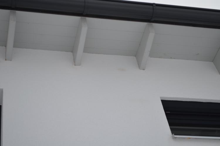

    Wir haben dieses Jahr die Fassade (20cm Styropor auf 25er Ziegel) bekommen. Seit heute fallen uns braune Flecken auf. Was sagt ihr dazu?
    Es betrifft nur die Nordseite. Also die niedrigere Seite des Pultdaches und hier den Bereich von 5 Sparren.

    Meine Vermutung, Feuchtigkeit, evtl. von innen (und vom Holz verfärbt?). Der Bereich unterhalb des mittleren Sparrens zeigt einen Fleck der sich anscheinend vom Sparren aus ausbreitet. Ich könnte mir vorstellen, dass die Feuchtigkeit irgendwie am Sparren entlang läuft und an dieser Stelle austritt.
    Bei dem isolierten Fleck könnte es sich um eine Stoßstelle der Dämmplatten handeln.
    Kommt man von innen an diese Stellen ran?
    Dachaufbau?
    Zuerst sollte mal ein Dachdecker prüfen ob das Dach dicht ist oder ob irgendwie Regen den Weg durch den Dachaufbau findet und an der gezeigten Stelle austreten kann. Dabei könnte sich das Wasser auch hinter den Dämmplatten nach unten vorarbeiten und an der Fuge nach außen treten.
    Evtl. entsteht auch innen eine größere Menge Kondensat das durch die Wand nach außen dringt. Das würde ich aber ganz hinten anstellen und zuerst mal schauen ob es nicht eine andere Quelle für die Feuchtigkeit gibt.
    Wenn die Arbeiten relativ neu sind, dann die Handwerker informieren.

    Die Fassade und die Dampfbremse wurden selbst gemacht, jedoch wird es wohl nicht von der Fassade kommen sondern an der Feuchtigkeit von dahinter.
    Die Dampfbremse kann es auch nicht sein da ein Blower Door Test gemacht wurde.
    Daher ist es wohl eher das Dach, oder? Dieses wurde nicht selbst gemacht.
    Von Innen kommt man nicht an die Stelle. Die Vermutung dass an der Stelle (mitten auf der Fassade) ein Plattenstoß ist, ist vollkommen richtig.
    Dachaufbau ist ein Blechdach welches hinterlüftet ist (Kaltdach?). Darunter eine 28cm Dämmung, Dampfbremse und Rigips. Ich hoffe ich habe es genau genug erklärt, kenne mich da leider nicht so aus

    Na ja, irgendwo her muss das Wasser halt kommen, und da Wasser üblicherweise der Schwerkraft folgt, sollte man oberhalb anfangen zu suchen. Bei einem richtig ausgeführten Blechdach sollte die Überprüfung einfach sein. Dann muss man sich nach unten durcharbeiten.
    Aus der Ferne und nur anhand eines Bildes kann man nur Vermutungen äußern.

    Lt. einem Bausachverständigen und der Baufirma sind es Flecken die aufgrund vom Neubau und des Heizens im ersten Winters entstehen können. (Kondensationsausblühungen wegen Baufeuchtigkeit). Da an dieser Stelle mit dem komprimierten Band etwas geschlampt wurde (weiß ich da ich es selbst gemacht habe und es an der Stelle nicht gut ging) drückt es das Wasser dort raus.
    Angeblich ist es nur ein Schönheitsfehler. Ich werde es im Auge behalten.

    Kompriband mitten in der Fassadenfläche?

    stimmt, mitten in der Fläche ist kein kompriband, aber die platte war bestimmt nicht exakt in der größe. darunter habe ich mit dem schaum so gut es ging aufgefüllt und dass es da etwas das wasser durchdrückt lasse ich schon zu.
    Für eine Undichtheit im Dach glaubt der Bausachverständige dass es zu wenig ist...
    Soll ich aber wohl doch darauf bestehen dass das Dach kontrolliert wird?
