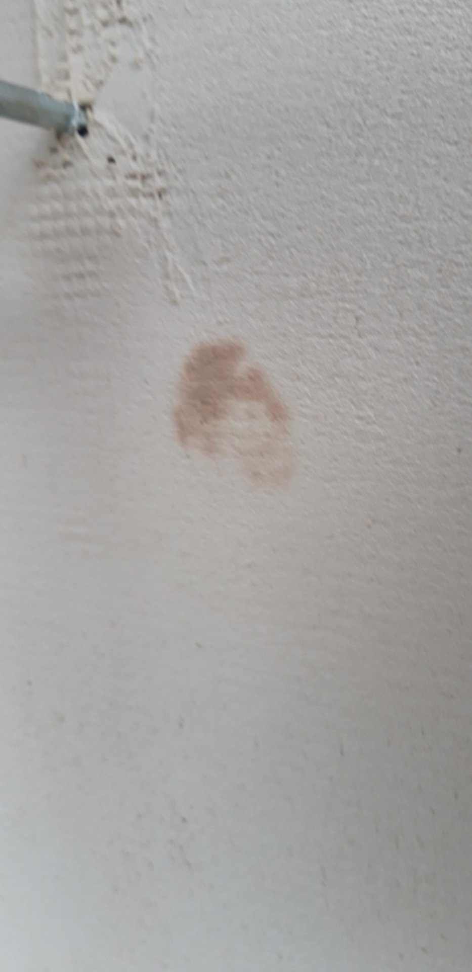

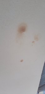

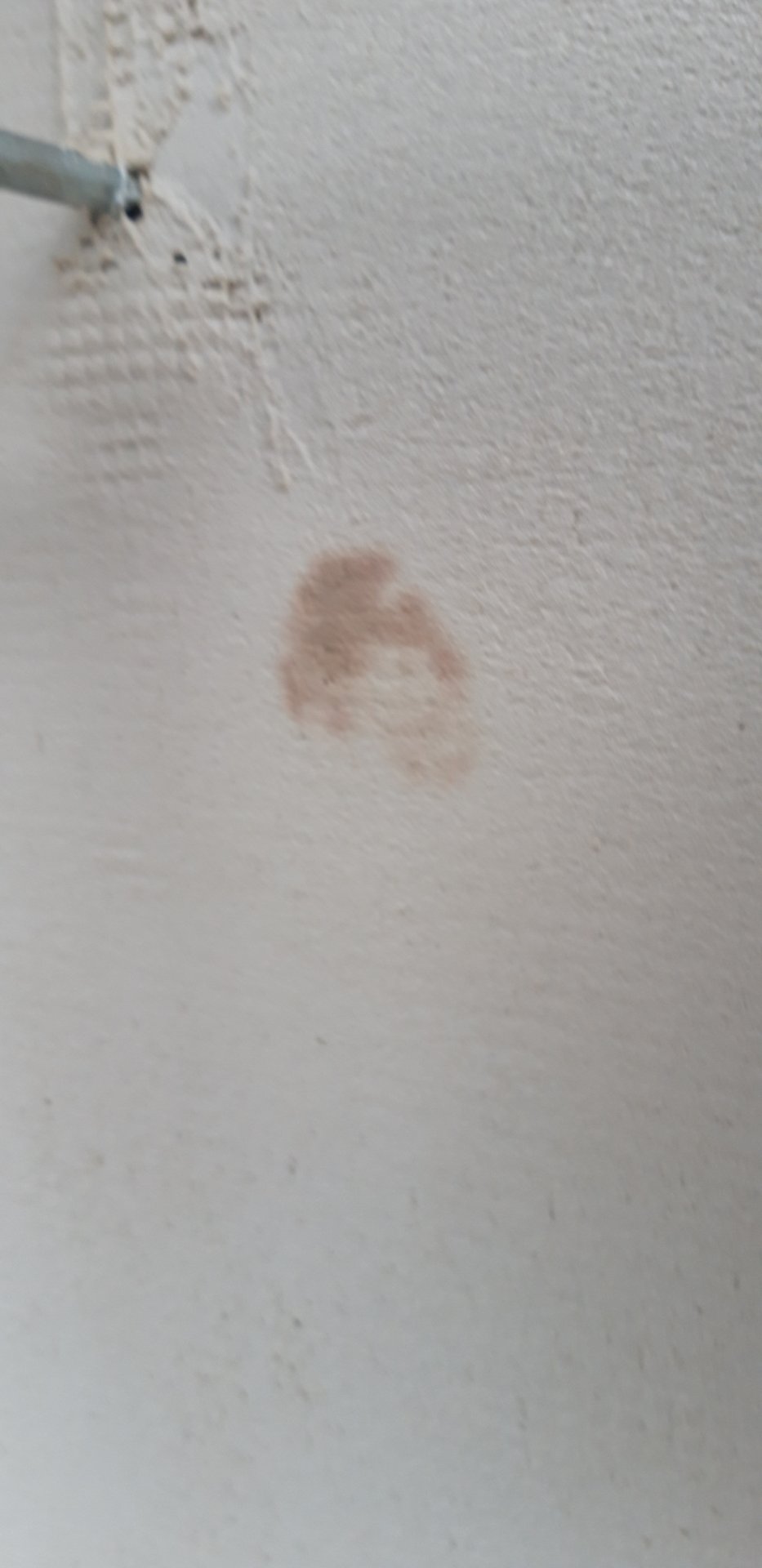

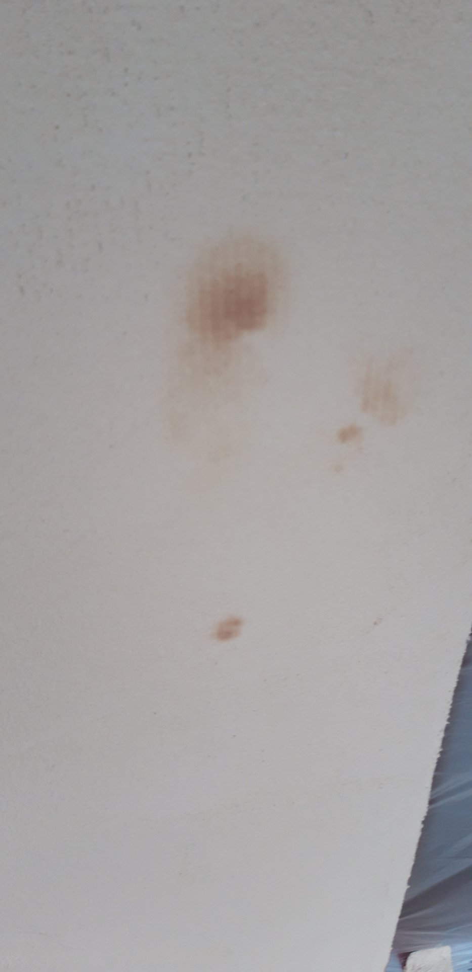

    wir haben am Wochenende unsere Fassade armieren lassen und hab heute einige braune Flecken festgestellt. Hat einer ne Idee woran das liegen kann. Möchte ungern den Oberputz drauf machen lassen solange die Ursache nicht geklärt ist.
    Die Flecken sind auf der West ,Nord und Ostseite zu sehen.
    3 Tage vorm armieren hat es geregnet für ca. 30 Minuten. (Platzregen)
    WDVS geklebt mit Hasit Dieplast 804
    Armiert mit Hasit Dieplast 804 und Gewebe von Hasit.
    Temperaturen waren bei knapp 30 Grad
    Dämmung Isover Mineralwolle Putzträgerplatte doppelt beschichtet in 100 MM Stärke
    Vielen Dank für eure Mithilfe
  2. #2 Gast 85175, 27.06.2023
    Gast 85175
    Gast 85175 Gast
    Solche Flecken gibst bei Mineralwolle ab und zu mal, das sind "Harznester" in der MiWo die sich produktionstechnisch nicht 100% vermeiden lassen, die sind aber bis auf die Flecken unschädlich. Da reicht es partiell etwas Sperrgrund (Quarzgrund) drauf zu streichen und gut ists...
