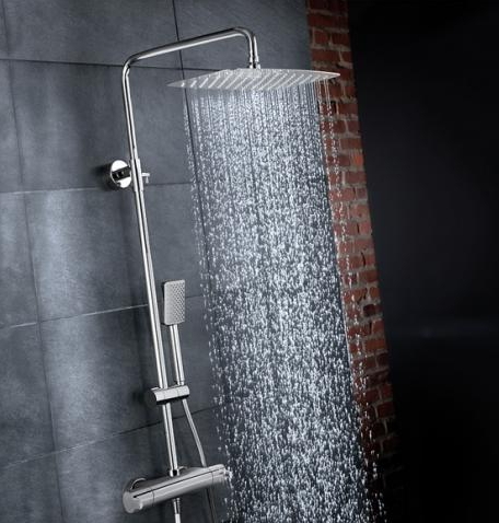

    seit der Badrenovierung, u. a. wurde in der Dusche eine neue Überkopfbrause (erstmalig) und eine neue Handbrause installiert. Ein Musterbild versuche ich einzustellen. Nach dem Duschen tropfen beide Köpfe länger als vorher üblich nach. Der Duschthermostat ist lt. Aussage des Klempners in Ordnung und schließt. Das Nachtropfen sei normal und wäre auf Luft in den Leitungen zurück zu führen. Da jetzt zwei Brauseköpfe montiert sind tropft es länger als vor der Renovierung.
    Sind wir tatsächlich übersensibel oder gibt es weitere Möglichkeiten und Ideen das Nachtropfen zu vermeiden oder abzukürzen?

    bin kein Sanitärler und würde mir das ganze so erklären.
    Ob´s wirklich stimmt weiß ich aber leider nicht.
    Dein Duschkopf ist nun größer und kann schon mal grundsätzlich mehr Wasser aufnehmen, das später auch nachtropfen kann.
    Die beiden Duschköpfe kommunizieren miteinander (die Luft darin)
    Dadurch entspannt sich das Wasser und kann abfliessen.
    Wenn du einen Gartenschlauch nimmst, der voll mit Wasser ist und du ihn "hinten" zuhälst (also Schlauchende luftdicht), wird vorne kaum Wasser herausfliessen.
    Öffnest du auch die andere Seite (Schlauchende nicht mehr luftdicht), dann fliesst vorne plötzlich das Wasser.

    Leg den Ausatz doch mal für ein paar Stunden in Essig, das löst den Kalk. Vielleicht hört er dann auf zu Tropfen.

    Bei Regendusche ist das normal, Andy hat alles ganz genau erklärt. Nach dem Duschen Brause bissen schreck stellen und das Wasser wird schneller ablaufen.

    Die Brause kann nur seitlich geschwenkt werden, am Winkel ändert sich dadurch nichts.

    Alles beschriebene ist soweit richtig. Auf eine elegante dauerhafte Lösung stößt man jedoch nicht von selbst.
    Schraubt man jedoch einen Rückflussverhinderer in die Zuleitung zur Kopfbrause, so löst sich das Problem von selbst. Dadurch wird erst ab einem geringen Wasserdruck der Durchfluss freigegeben. Andrerseits wird der Rückfluss von Waser bzw. Luft im System verhindert. (Dieser ist bedingt durch den entstehenden hydrostatischen Druck zwischen Kopf- und Handbrause und einer geringen Lekage im Umschalter.) Eine Lösung für unter € 10,- ist doch okay :-).
