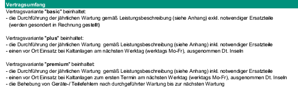

    Ich nähme die Vaillant mit dem Servicevertrag, z.B. "plus" wenn Ausfallsicherheit wichtig ist.

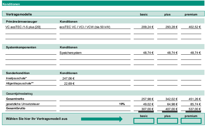

  8. #8 Jo Bauherr, 09.12.2022
    Jo Bauherr
    Jo Bauherr
    19.06.2018
    1.068
    525
    (Ex)-Vermieter
    Randberlin
    Angebotsbeispiel Wartungsvertrag für ein kleines MFH mit 3 Wohnungen:
  9. #9 Deliverer, 09.12.2022
    Deliverer
    Deliverer
    24.07.2022
    1.852
    883
    Ich kenn mich da nicht so aus, aber ich das nicht ganz schön happig für ne stinknormale Therme?
  10. gt1976
    gt1976
    12.10.2014
    161
    Techniker
    Thüringen
    @Deliverer , falls Du damit die Preise für die Wartungsverträge meinst. Das sehe ich auch so.
