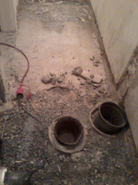

    Hallo Bau-Experten
    Beim Fliesen runternehmen :hammer: im Gästebad sah ich dass der Belag(Estrich?)darunter Risse hatte und hohl klang. Der Betonboden darunter ist sehr bröselig.:wow
    Nun bin ich am überlegen ob ich, nachdem ich das lose Material entfernt habe wieder mit Betonestrich oder Zementestrich verfüllen soll.
    Der komplette Boden Fließen und Estrich ging bis zur Wand ohne Abtrennung, machte man das so damals? Ich wurde einen Trenn bzw. Dämmstreifen and der Wand anbringen. Wie ist eure Meinung dazu?
    Danke schon Mal

    Ich würde auch einen Trennstreifen setzen, einfach weil ich es so kenne. Zum Auffüllen würde ich Zementestrich nehmen, vorher die ganzen losen Teile entfernen aber das hast du ja bereits gemacht.

    alles altes Zeug entfernen,
    Folie auslegen am Rand an der Wand hochziehen,
    Zementestrich in entspr.Höhe einbringen ,Abreiben,etwas abglätten
    trocknen lassen dann mit Flexkleber neu verfliesen.

    Das funktioniert aber nicht, wenn er denn alten Estrich nur ausbessern will.

    nee, nix ausbessern, " nachdem ich das lose Material entfernt habe "
    macht alles weg bis Betondecke

    Wenn ich nur das "lose" Material entferne, hab ich aber nicht den ganzen Estrich raus ........
    (Er sollte das vll. etwas konkretisieren)

    verkompliziere das doch nicht !!!
    er nimmt alles lose bis Betondecke weg,
    da drunter ist nichts weiter, wurde bei alten Häusern vom Fliesenmann
    immer so gemacht, kenn ich noch

    Ich verkompliziere gar nix - ich "lese" nur den Text, den er schreibt
    ... und das habe ich nicht gelesen. :wow
    Außerdem hab ich auch geschrieben, dass er das konkretisieren sollte.
    Aber logisch - wenn er es komplett rausmacht, sollte Folie rein und ein Trennstreifen zur Wand.

    Hallo, auf dem Bild hatte ich noch nicht alles rausgeschlagen, das helle ist das wo die Fliesen direkt drauf waren das vorne ist noch Estrich bzw. schon Betondecke!?
    Wie bekommt man übrigens die übergänge der Folie zu dem nächsten Zimmer am besten hin? Da werde ich woll auch die Fliesen runternehmen, da wird der Estrich auch nicht besser sein.
