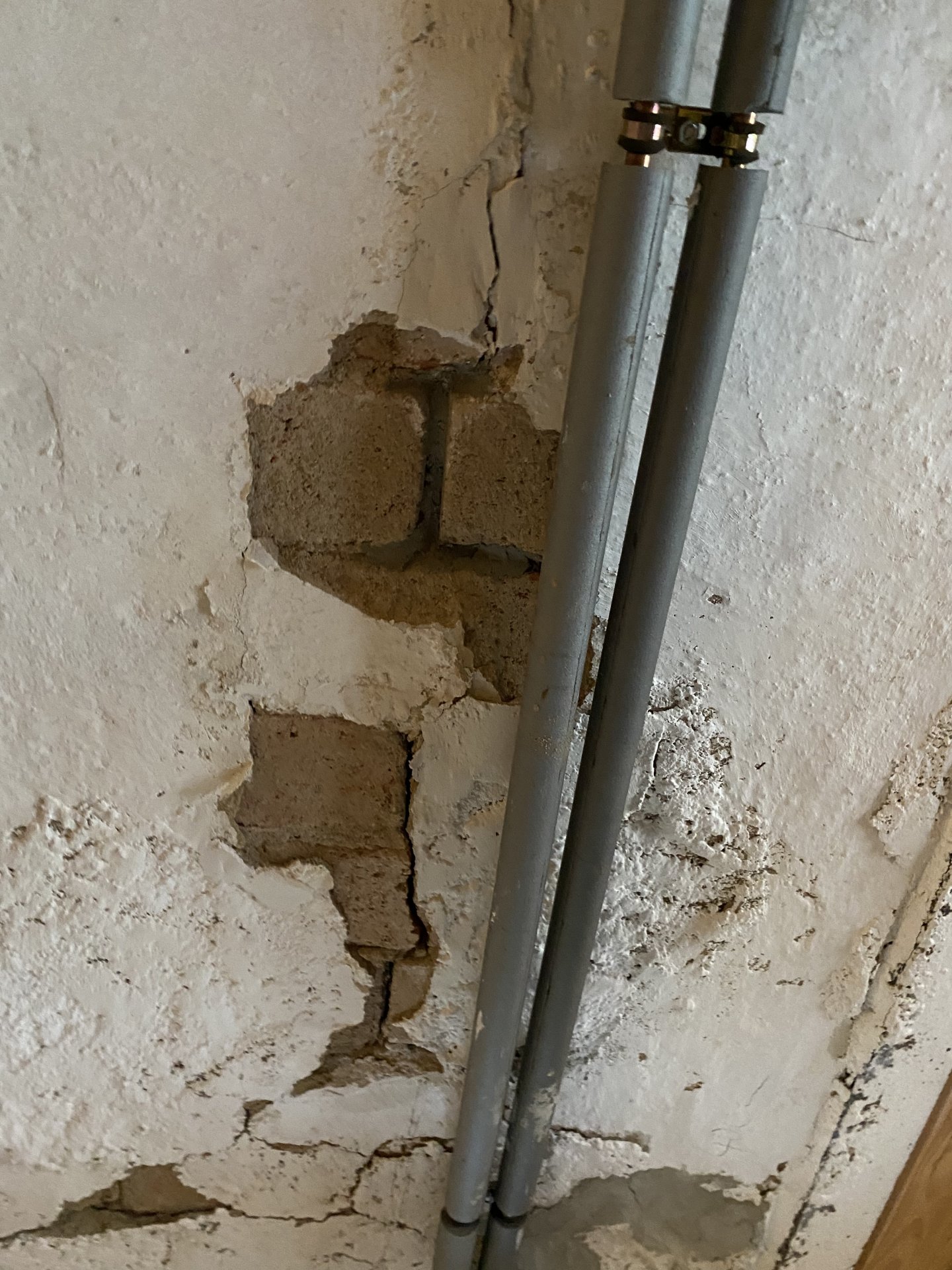

    Wir haben ein Einfamilienhaus mit dem bj. 1948 gekauft. Es ist voll unterkellert, die Wände im Keller sind 2 Schalig aus Bruchsteinen. Vermutlich war es früher mal ein Fachwerkhaus, jedoch wurde ab dem Keller massiv gebaut. Wir haben Risse im Mauerwerk entdeckt die dafür sprechen dass sich das Haus auf der einen Seite ( giebelseite) abgesetzt hat oder noch absetzt. Weil wahrscheinlich auch kein Fundament oder nur ein Streifen Fundament drunter liegt. Im Keller gibt es Gewölbe decken die Risse aufweisen parallel zur giebelseite, zudem gehen Vertikale Risse in/an der giebelseite entlang. Wir hatten bereits einen guten Handwerker da, der uns sagte der massivbau ist zu schwer für die Bruchsteinwand. Wie können wir die Bruchsteinwand verstärken? Und dem Absinken entgegen wirken?

    Da kann man so online nichts zu sagen.
    Durch die geringer werdenden Niederschlagsmengen der letzten Jahre werden sich solche Effekte örtlich häufiger zeigen.
    Da der Wasserhaushalt der ersten Schichten sich verändert.

    Das sollte sich vielleicht eher ein Statiker als ein Handwerker angucken. Und je nach Ergebnis ein Unternehmen vom Fach. Was für einen Handwerker hattest du da?

    Unser Plan ist erstmal es mit gipsblomben zu versehen um zu schauen ob noch Bewegung da ist, und in dieser Zeit einen Statiker holen/suchen/beauftragen. Es ist ein sehr erfahrener Maurermeister mit zusätzlichen Qualifikationen, der schon Jahrzehnte solche älteren Häuser repariert/saniert .
