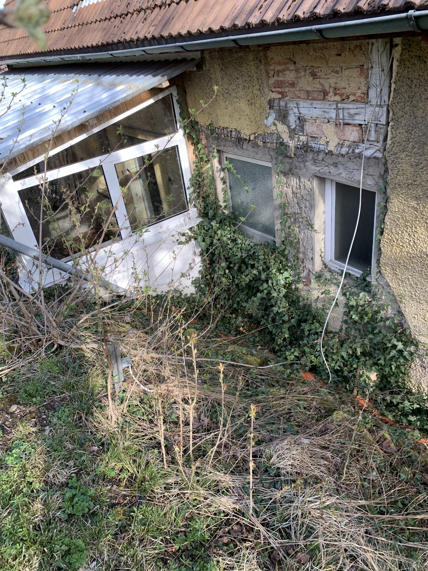

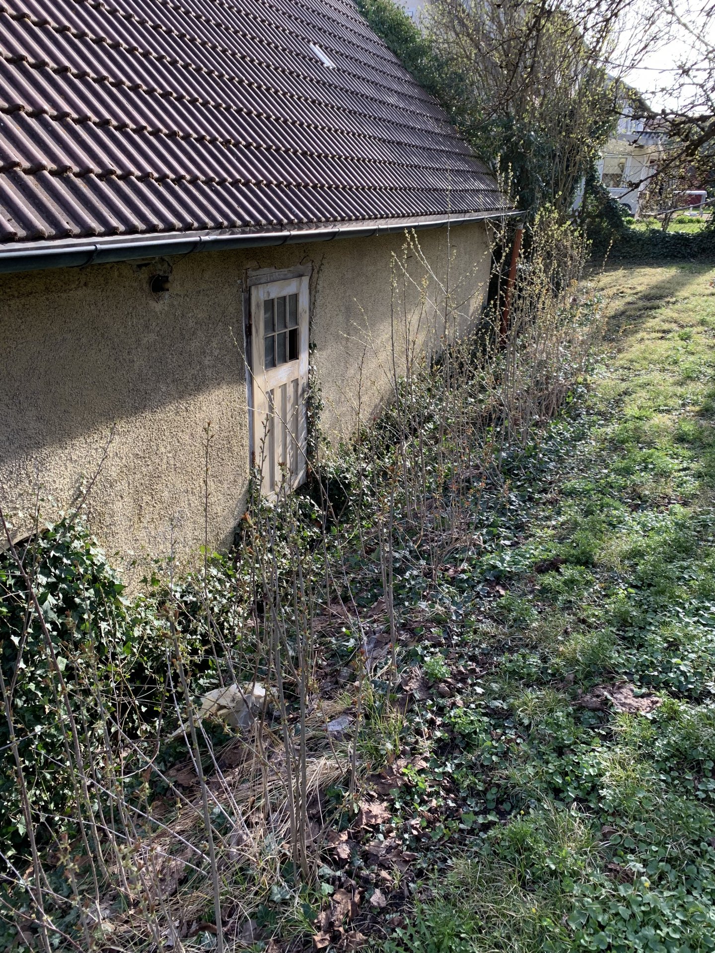

    Tag zusammen,
    ich bin bei hier und etwas unschlüssig, ob ich im richtiges Threat gelandet bin... ich versuchs einfach mal.
    Ich denke gerade darüber nach mir einen sanierungsbedürftigen Altbau zu kaufen. Ein Problem am Gebäude ist die Nordfassade.
    Dort ist auf etwa 18m Länge das EG auf ca. -220cm zur Geländeoberkante des Gartens. Die Wand besteht (soweit bisher zu beurteilen) aus Kalkbruchstein. Bis dato ist die Wand schräg angefüllt.
    Aus meiner Sicht gibt es zwei Sanierungsmöglichkeiten.
    1. wahrscheinlich die bessere:
    L-Steine im entsprechenden Abstand zur Wand setzen. Wand verputzen oder evtl diffusionsoffenes WDVS. Alternativ Höhenunterschied mit Natursteinen terrassieren.
    Nachteil: es entsteht ein Schützengraben zu Haus und Garten
    2. wäre mir lieber, bin mir aber unsicher ob wirklich gut:
    Gartenseitig eine Betonstützwand an der Außenwand erstellen (ca. 120cm hoch), wand dämmen, abdichten und mit Drainage anfüllen. Restlichen Höhenunterschied mit Natursteinen terrassieren. Problem dabei: die Wand wird außen diffusionsdicht und müsste innen entsprechend offen sein.
    was wäre aus eurer Sicht die bessere Lösung? Bzw. Gibts evtl Alternativen?
    im Voraus schonmal vielen Dank für eure Meinungen!
  2. #2 chantor, 27.06.2022
    chantor
    chantor
    26.07.2021
    Eine späte Anrwort von mir: ich würde die Version 'Schützengraben' wählen; allerdings ausgebaut, erweitert zu einer kleinen Terrasse mit Stufen zum Garten hin (Treppe, Pflanzsteine) und Regenwasserableitung vom Haus weg. Vielleicht hättest du dann ein gemütliches Plätzchen für das sonntägliche Frühstück oder den abendlichen Schlaftrunk ;-)
