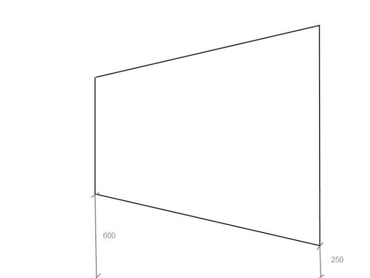

Diskutiere Brüstungshöhe Fenster im Fenster/Türen Forum im Bereich Neubau; Hallo, ich habe eine kurze Frage zur Brüstungshöhe. Laut Landesbauordnung Sachsen muss die Fensterbrüstung (1.OG) min. 80cm hoch sein. Meine...

    ich habe eine kurze Frage zur Brüstungshöhe. Laut Landesbauordnung Sachsen muss die Fensterbrüstung (1.OG) min. 80cm hoch sein. Meine Frage ist nun: ab wo müssen die 80cm gemessen werden. Wir haben ein "schiefes Fenster" das auf der einen Seite ca. 60cm über FFB und auf der anderen Seite ca. 25cm über FFB beginnt. Fensterbauer und Architekt sind sich nicht einig und wollten sich kümmern...allerdings ist das schon wieder ne Weile her. Beim Bauamt möchte ich ungern anrufen, um keine schlafenden Hunde zu wecken...
    Hat jemand einen Tipp bzw. vielleicht hab ichs in der LBO auch übersehen?
    Danke!

    Die 80 cm müssen ab Oberkante FFB gemessen werden, was anderes macht auch keinen Sinn.
    Müsste dein Archi aber wissen und der Fensterbauer auch, finde ich etwas bedenklich.
    Ausnahmen gibts natürlich, sind aber je nach Einzelfall zu regeln, z.B. fenster so klein, dass kein Stürzen möglich ist oder Absturzsicherung durch spezielles Glas,...
    Sonst halt Fenster mit franz. Balkon, wenn man unter 80cm bleiben will.

    So einfach ist es wohl nicht. Architekt und Fensterbauer sagten, dass die 80cm auf Fensterbrett-Niveau anfangen müssen. Weil theoretisch könnte ja jemand auf das 25cm hohe Fensterbrett steigen. Da unser Fensterbrett aber schräg nach oben verläuft, könnte jemand unten draufsteigen, sich ganz klein machen und schräg hochlaufen und würde dann über die 20cm verbleibende Brüstung fallen. Ich gebe zu, das Ganze ist überspitzt und nur theoretisch, die Frage ist halt nur was entspricht der Vorschrift und womit hätte das Bauamt im Zweifel keine Probleme.
    Das gesichterte Verfahren wäre eine Brüstung von 1,40m über FFB. Das sähe aber sehr bescheiden aus...

    Richtig, OK FFB bis OK Fensterbrett oder anderes feststehendes Brüstungsähnlihes Bauteil. Beide Seiten müssten über 80 cm hoch sein. Falls ihrs anders haben wollt, mit Bauamt und Versicherung regeln.

    Wie verhält sich das allgemein Rolf? Man könnte theoretisch in den Spitz seinen Fuß stellen und so die Brüstung dann doch irgendwie besteigen. Ich würde immer darauf hinweisen, sowas mit dem Bauamt und ggf. der Versicherung zu klären.
    Hab das aus eigenem Interesse mal gegockelt, nix gefunden...
    Akoss könntes mal ne Skizze machen?

    Bitte schön. Ist nicht maßgetreu, aber als Skizze sollte es reichen. Man nehme an, dass der weiße Hintergrund der Wand entspricht.

    Verstehe ich hier was falsch????
    Die Fensterbrüstung liegt doch egal wie gemessen wird, nicht bei den mindestens 80 cm, oder?????
    Also andere Maßnahme notwendig!!!!

    Ganz deiner Meinung. Ich verstehe die Diskussion auch nicht.
    Ich habe zu dem Thema „schiefes Fenster“ kein passendes Urteil gefunden, bin aber der Meinung, dass die Vorschrift in der Bauordnung nach ihrem Zweck auszulegen ist. Zweck ist es, die Benutzer des Gebäudes davor zu bewahren, aus dem Fenster zu fallen. Ein solcher Sturz aus dem Fenster erscheint mir auf der Seite, wo die Brüstungshöhe nur 25 cm beträgt, ohne weiteres möglich, selbst wenn die Brüstungshöhe auf der anderen Seite des Fensters (rein fiktiv) z.B. 90 cm betragen würde. Also muss in allen Fensterbereichen, wo die Brüstungshöhe der Wert von 80 cm unterschreitet, eine zugelassene Absturzsicherung angebracht werden. Hier also auf der gesamten Breite des Fensters, da auch die 60 cm über OK FFB zu niedrig sind.

    Jain.
    Wenn eine flache Brüstung wie eine Stufe zum "Aufstieg" animiert, kann das zur Verringerung der Höhe führen.
    Grauzone ohne klare Definition von Banktiefe und "Stufen"höhe.
    Die Idee von Norbert, einfach eine Schräge auch noch in Richtung Raum zu machen, dürfte der Debatte jede Grundlage nehmen. Blumen o.ä. kann da eh keiner hinstellen - so what.

    Dann lege ich noch einen drauf: vwvsächsbo 38.5: Die Höhe der Brüstung ist in der Regel von der Oberkante Fertigfußboden bis zur Oberkante Fensterbank oder eines anderen feststehenden brüstungsähnlichen Bauteiles ohne Hinzurechnung des Fensterrahmens zumessen. Befinden sich vor der Fensterbrüstung Bauteile, wie Leitungsschächte oder Lüftungskanäle, die zum Draufsteigen geeignet sind, ist von der Oberkante dieser Bauteile zumessen.
    So, da man problemlos eine Stufe von 25cm überwinden kann und die Neigung des Fensterbrettes nicht so gewaltig erscheint, dass diese nicht überwunden werden kann, gelten die 80cm erst ab einer Höhe von 60cm ... damit ist die Brüstung bei 1,40m ... so ziemlich in Augenhöhe ... anzubringen ... Wer sich DAS ausgedacht gehört mit dem Fensterflügel geschlagen, bis er es begriffen hat oder der Genpool bereinigt ist.

    Taipan, da steht "in der Regel". Eine schräge Brüstung ist schon nicht mehr die Regel. Eine Auseinandersetzung über eine Lösung könnte spannend werden.

    Sorry, aber ich verstehe es immer noch nicht. Stehe ich auf dem Schlauch? Wieso wird denn hier über abgeschrägt Fensterbänke diskutiert? Beginnt denn hinter / über der Fensterbank nicht gleich der Fensterrahmen? Wie hoch ist der? So ca. 7 bis höchstens 13 cm etwa, je nach Ausführung?
    25 cm + 13 cm = 38 cm < 80 cm
    60 cm + 13 cm = 73 cm < 80 cm
    Eine zugelassene Absturzsicherung erscheint mir noch immer alternativlos, es sei denn, ich habe was falsch verstanden. Dann erklär es mir bitte.

    Das Fenster könnt ihr schon so machen, auch ohne franz. Balkon oder Riegel, allerdings mit einer absturzsicheren Festverglasung (Prüfzeugniss nach TRAV?). Heißt wiederum, dass man das Fenster nicht öffnen kann.
    Wenn ihr nur ein schiefes Fenster habt und der Rest gerade ist, passt das optisch überhaupt, auch über einen längeren Zeitraum? Lohnt sich vielleicht mal drüber nachzudenken.

    @Friedl und @Ralf Wortmann: das da eine Brüstung hin muss ist mir klar (siehe Fragestellung)
    Das die einfachste (und leider optisch schlechteste) Lösung eine Brüstung auf 1,40m Höhe ist, ist mir auch klar.
    Momentane Lösungsansätze (müssen natürlich noch geprüft werden):
    - Anschrägen der Fensterbank, so dass man nicht mehr draufsteigen kann
    - Schräge Brüstung -> so würden überall die 80cm eingehalten werden
    @Zwacke: ich nehme an, dass Architekt und Fensterbauer die Lösung "Brüstung auf 1,40m" kennen, diese aber auch nicht so schön finden und deshalb immernoch grübeln...zumindest hoffe ich, dass sie das tun
