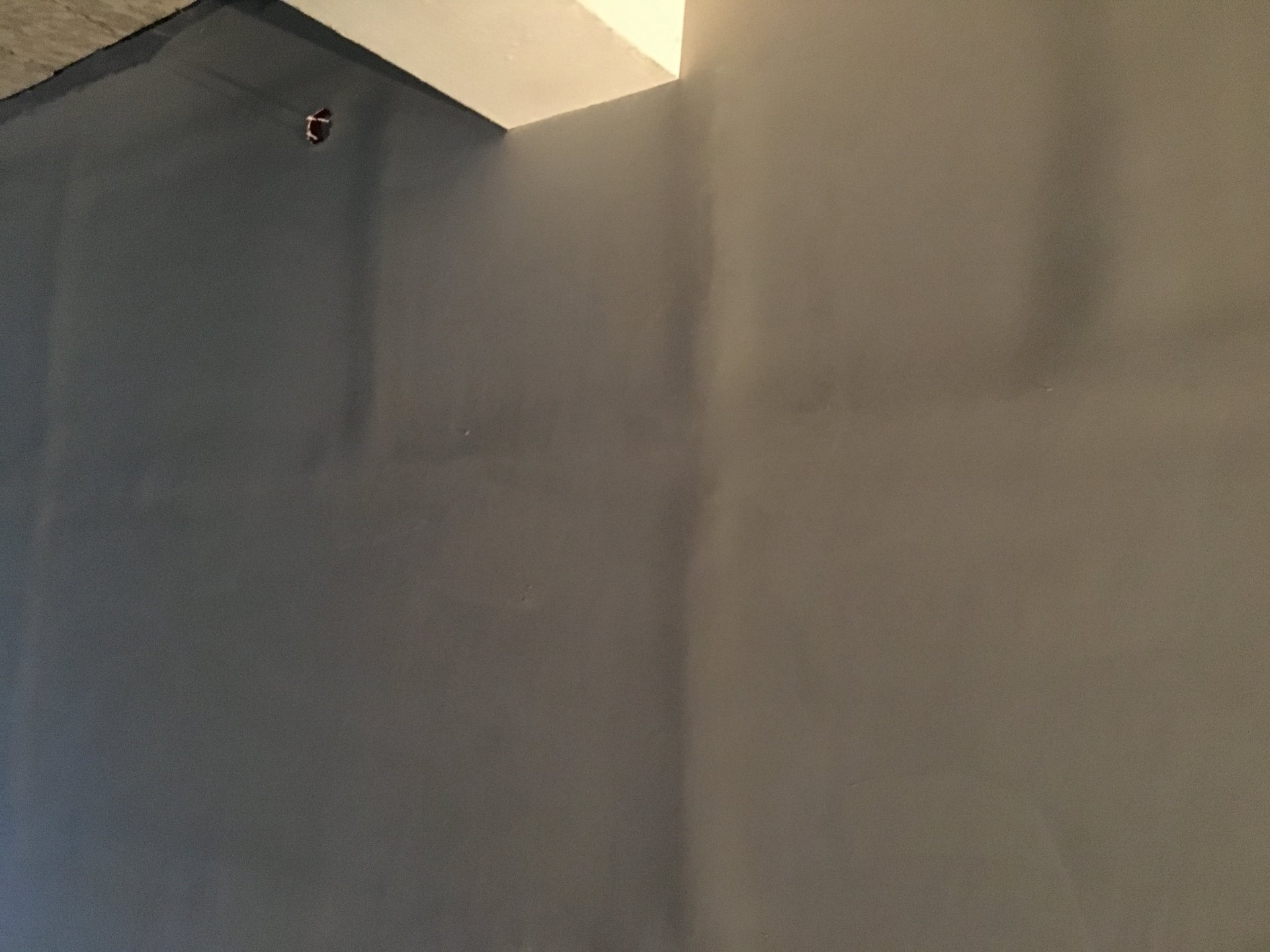

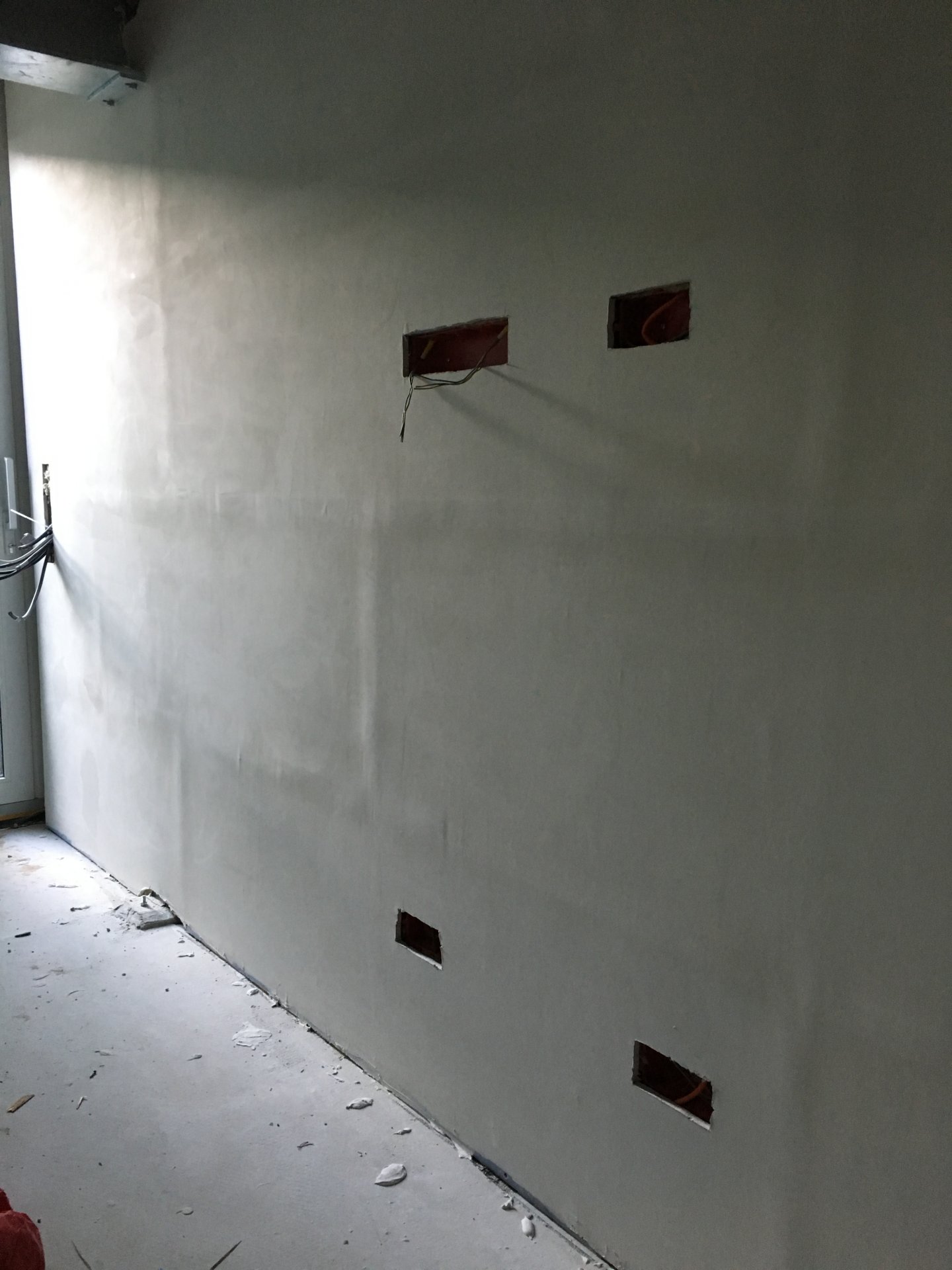

    Hallo an alle,
    unsere neuen Knauf-Trockenbauwände wurden von einer Malerfirma verspachtelt. In die Fugen wurde Kurt von Knauf eingearbeitet. Die Fugen wurden dabei zuerst mit Knauf Uniflot geschlossen und dann am nächsten Tag wurde das Kurtband ebenfalls mit Uniflot eingearbeitet. Nun sieht die Wand so aus und soll laut Maler fertig sein. Was haltet ihr davon? Das kann doch nie und nimmer Q3 sein?

    Ein Maler ist halt kein Trockenbauer...das sieht man leider.
  3. Alex88
    6.749
    3.690
    Maler können meist gut spachteln, nur leider keine TB Wände,
    Das hier ist Q0, reiner Pfusch....
    Der Kurt ist nicht einfach zu spachteln, da sollte man schon etwas Erfahrung haben

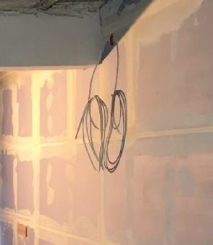

    vielen Dank für die Rückmeldung, für mich ist das auch Pfusch. Die Firma weigert sich mit einer Giraffe zu schleifen, da man sonst das Kurtband wieder sieht und weil man so eine Wand nur per Hand schleift. Aber dann ist doch die Ursache, dass zu viel Malerial unter dem Kurt ist? Unten ein vorher und nachher von der gleichen Stelle

    ob mit Giraffe oder per Hand zu schleifen ist egal, plan kriegt er das sowieso nicht
    stimmt, jetzt müsste die Wand komplett gespachtelt werden, nicht nur die Fugen
    aber schon die Art der Plattenverlegung und der Vorspachtelung lässt darauf schliessen, dass hier
    keine Profis am Werk waren
    Hast du schon bezahlt?

    Bei solchen Bildern ist mir echt zum weinen zumute... Wenn es einen Gott gibt, dann bitte gib uns den Meisterzwang zurück :bef1021:
    Ich denke es ist eigentlich schon alles gesagt... Sowas ist ganz und gar nicht normal und alleine die Tatsache, dass die ausführende Firma sich nicht selbst in Grund und Boden schämt für so eine Leistung ist einfach nur traurig... Eher würde ich unbezahlte Überstunden machen bis ich die scheiße wieder in Ordnung gebracht habe, als sowas abzuliefern...

    mir fällt gerade auf, da sind ja sogar Kreuzfugen (1 Bild oben) wie kann man nur so pfuschen....
    keinen Cent würde ich bezahlen, im Gegenteil sogar den Rückbau verlangen

    Schließe mich den Vorrednern an - abbauen lassen. Da hilft auch nicht nochmal eine Lage drauf schrauben bei solchen Kreuzfugen & Unebenheiten.
    Ist die Wand nur einfach beplankt? Was für eine Wand ist das? Oder ist das nur eine Vorsatzschale?
    Wenn du im LV Q3 stehen hast, dann kannst du ja mal abgleichen mit dem Merkblatt des Bundesverbandes der Gipsindustrie:

    Die Wand ist eine Vorsatzwand (als schallschutz). Ich weiß nicht ob ihr das sehen könnt, aber die Platten waren eben angeschraubt. Vermurxt wurde sie erst als sie verspachtelt wurde. Gezahlt habe ich für das Spachteln noch nix. Ich schreib jetzt erst eine Mängelanzeige. Vereinbart war, und so steht es auch in seiner Rechnung, Q3. Mir geht es nur darum, das das hoffentlich kein Q3 ist.
