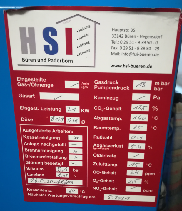

    zugegeben eine etwas offene Frage, aber es geht erstmal nur darum ob die Möglichkeit weiterverfolgt werden kann:
    Meine Eltern wohnen in einem größeren Reihenhaus. Ein Haus ist von ihnen vermietet (ca. 100 qm) und eins bewohnen Sie selbst (ca. 220qm). Beide Häuser sind nicht von außen oder oben gedämmt.
    In dem älteren Altbau sitzt eine Vissmann Öl-Heizung ca. 30 Jahre alt und in dem neueren "Altbau" eine Buderus Öl-Heizung die ca. 12-15 Jahre alt ist, die "hochgerechnet" deutlich weniger Verbrauch hat.
    Da es bei der älteren Heizung häufiger zu Problemen kommt (und alles weitere natürlich auch), sind wir nach Alternativen am überlegen.
    Nun zu den Fragen:
    - Besteht die Möglichkeit, mit entsprechenden Erweiterungen (?), die Buderus Öl-Heizung an beide Wasserkreisläufe anzuschließen? Oder sind die Öl-Heizungen immer nach entsprechenden "qm" Zahlen dimensioniert und können mehr qm nicht leisten. Baulich könnten die Kreisläufe gut zusammengeschlossen werden.
    Danke und VG Pankoke

    Um diese Frage zu entscheiden, ist eine Heizlast-Berechnung notwendig.
    Unabhängig davon könnte sich eine Dämmung lohnen.

    In der Regel sind die Kessel immer derartig überdimensioniert worden, daß vermutlich keine Probleme entstehen. Wenn die Heizung immer recht lange Pausen macht, bis sie wieder anspringt, ist noch LUft nach oben.
    Aber eine gemeinsame Dämmung wäre die bessere Lösung!!
    Und dazu noch umweltfreundlich.

    Danke für eure Rückmeldungen:
    Pkt. 1:
    Nach Eingabe einiger Parameter habe ich eine "Geschätzte Heizlast" von 22,0 kW. Bei 240 qm die beheizt werden müssen. Die Heizung ist eine Buderus Logano SC115. Auf dem Typenschild steht Pn 21 kW und Qn 23,1 kW.
    Könnte also eng werden oder habe ich einen Denkfehler?
    Nimmt man nur die zu beheizten Räume für die Heizlast dazu?
    Pkt. 2.:
    Eine Außendämmung wäre nur von 2 von 4 Seiten möglich, da es genau auf der Grundstücksgrenze steht (außer Innendämmung dann natürlich). Preise wurden aber für beide schon eingeholt, leider momentan nicht finanzierbar.

    Zur Heizlast kommt noch der Warmwasserbedarf hinzu. Es könnte knapp werden.Vielleicht lässt sich aber die alte Heizung als Reserve zuschalten.

    Die Heizlast ist meistens mit sehr vielen Sicherheiten berechnet, daher müsste das passen.
