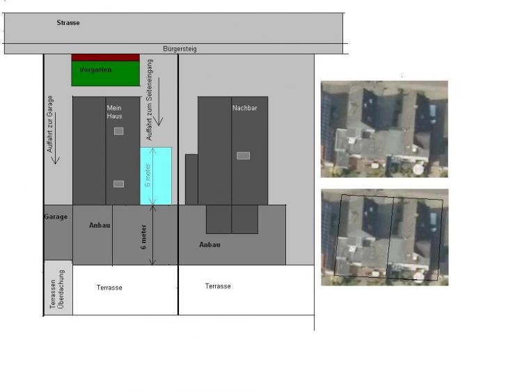

    Hallo Bauexperten.
    Ich habe eine Frage an die Experten hier.
    Ich suche die ganzen Tage nach Bestimmungen und wie was geht.
    Es geht darum, dass ich auf meiner linken Einfahrt neben dem Haus ein Carport errichten möchte.
    Rechts neben dem Haus befindet sich auch eine Einfahrt.( Zur Garage)
    Da es ein Altbau ist ist die Garage ebenso alt und klein. Gerade mal 5 meter lang und gerade mal 2 meter breit, darin passt kein Auto.
    Auf meiner linken Auffahrt, links neben dem Haus, kommt man zum Seiteneingang.
    Diese Einfahrt endet auch an einem seitlichen Anbau ( Waren damals Stallungen, heute mehr oder weniger Wintergarten und Seiteneingang zugleich.
    Der Nachbar hat damals an meinem Wintergarten angebaut, das heißt, man kommt nicht aufs Grundsück, Nachbars Wand an meiner Wand.
    Vor meinem Seiteneingang wollte ich nun ein Carport setzen, da ich keine einzige trockene Unterstellmöglichkeit fürs Auto habe. ( Anlehncarport 6x4 Meter)
    Mein Wintergarten ist nach hinten 6 Meter tief, das hieße nach Bauordnung, dass mein Carport nach vorne nur noch 3 Meter messen dürfte.( also keine 6 Meter)
    Da passt natürlich kein Auto drunter :(
    Ok, die Bauordnung ist in diesem Falle auch dazu da, um Nachbarn zu schützen, damit nicht jeder macht, was er will, verstehe ich und habe Verständnis dafür.
    Habe sodann beim Bauamt angerufen, um mich zu informieren, dieser bestätigte mir dies mit den 9 Metern Grenzbebauung. Hatte aber wenig Zeit um mir Ausnahmen zu nennen.
    Nun sieht es so aus, dass mein Nachbar nichts dagegen hat, wenn ich dort ein Carport hinsetzen würde von 6 Meter Länge, also an die Grenze.
    Er würde mir dies auch schriftlich geben, falls erforderlich.
    Nun meine Frage, wie dies geht.
    Ich bin hier ein absoluter Neuling, was Anbau und dementsprechenden Anträgen beim Bauamt anbetrifft.
    Habe nun einiges gelesen über Baulasteneintrag......dass dies eingetragen würde ( werden muss) und man dann die 9 Meter überschreiten dürfte.
    Aber WER muss dies eintragen ?
    Muss ich dies eintragen oder mein Nachbar?
    Wo wird dies eingetragen ? Im Grundbuch ?
    Wie sind die Kosten dafür, viel Bürokratie ?
    Tut mir leid, wenn ich so viele Fragen stelle, aber ich denke hier gehe ich keinem auf die Nerven, wenn man fragt.
    Um die ganze Sache ein wenig zu veranschaulichen , habe ich auf die Schnelle eine kleine Zeichnung gemacht, um zu zeigen, worum es geht, wo das Carport hin soll.( Mit im Bild eine kleine Luftaufnahme)
    Links ist mein Haus, das Feld in Hell-Türkies soll der Anbau-Carport sein.
    Dunkelgraue Flächen sind Dach des Hauses, Hellgraue Flächen Flachdächer.
    Ich danke euch schon mal im Voraus.
    LG
    Toni

    Du hast nicht nur das Problem, dass durch das neue Carport die max. 9m auf einer Grenze überschritten werden.
    Da Du auch auf der anderen (deiner rechten Grenze) ein Carport gebaut hast, werden auch die zulässigen max. 15m für Gesamtgrenzbebauungslänge überschritten.
    Da der Nachbar neben deinem neu geplanten Carport bereits näher als 3m an seine/deine Grenze herangbaut hat, kann er auch keine Baulast auf seinem Grundstück übernehmen.
    Fazit: Das wird nix.

    Gelten die gesamten 15 Meter für alle Grenzen insgesamt ???

    15m Gesamtlänge bezogen auf alle Grenzen.
    Also z.B. 7m an der linken + 8m an der rechten Grenze = max. zulässige Länge erreicht.

    Anbauverpflichtung scheidet aus, da der nachbar auf Höhe des geplanten Carports nicht auf der Grenze gebaut hat, sondern nur mit verringertem Grenzabstand.
    Aber egal: Nimm mal deine Skizze mit zum Bauamt und frag nach ob da was geht.
    Fragen kostet nix.
