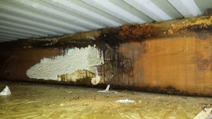

    Hallo zusammen!
    Wie Ihr sehen könnt, hat der Carport ein Trapezblech-Dach. Durch das geringe Gefälle lief ständig Wasser vom Rand den Balken runter in den Schuppenbereich vom Carport. Eine Folie sollte Abhilfe schaffen, hat jedoch nur dafür gesorgt, dass sich das Wasser sammelt mit den Folgen (siehe Foto).
    1) Ist der Balken noch zu retten? Mittlerweile hängt er ziemlich durch und ist angegammelt.
    2) was kann man machen damit kein Stauwasser mehr vom Dach reinläuft? Gibt es entsprechende Dichtungen?
    Besten Dank!

    Mehr Gefälle vorsehen und ausreichend Dachüberstand!
    Ggf. kann man mit einem zweiten Balken darüber das Gefälle herstellen und gleichzeitig den geschwächten Balken entlasten.

    Danke für die Tipps! Ich habe den durchhängenden Balken vorerst mit einer Baustütze wieder etwas hoch gedrückt. Zwischen Balken und Trapezblech packe ich noch eine Latte und dann kommt zumindest kein Regen mehr rein.
