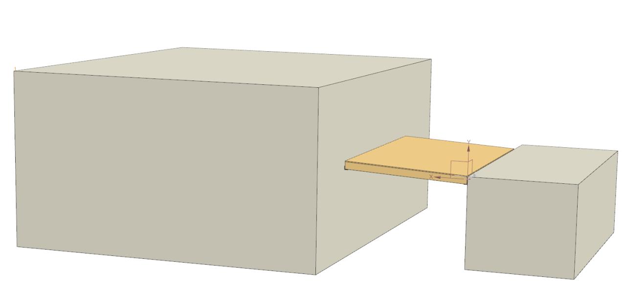

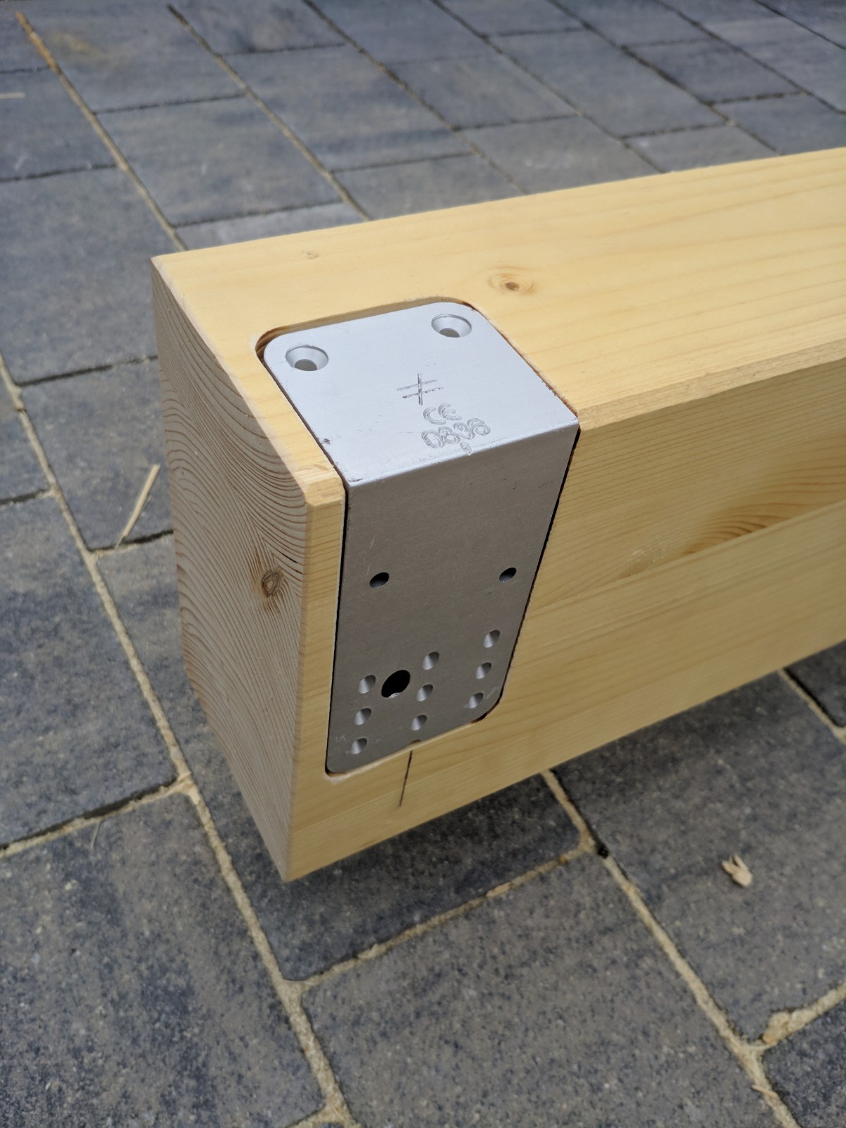

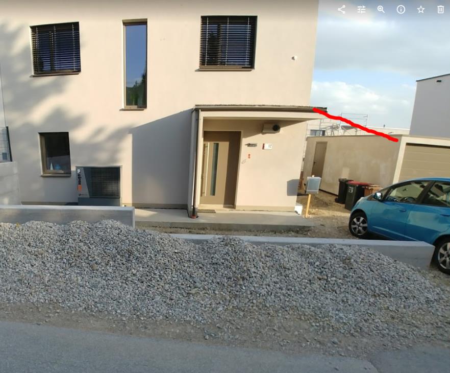

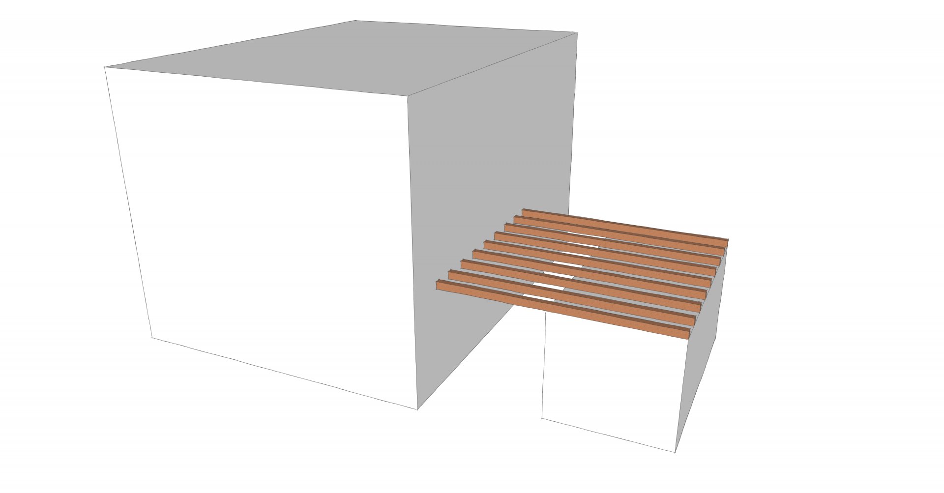

    Hallo liebe Häuslbauer,
    ich möchte den Bereich zwischen Haus (25cm Hohlziegel FormB, 18cm WDVS) / Fertigteilgarage 3,3m B x 6m L OHNE Säulen mit KVH überdachen. Wird dann mit Bitumen abgedichtet und mit Alublechen verkleidet somit die Holzkonstruktion konstruktiv gegenRegenwasser geschützt ist. Die Montage an der Stahlbetonwand der Garage ist kein Problem. Die Montage an der Hausmauer bereitet mir Kopfzerbrechen. Sollte auf eine Gesamtlast von 200kg/m² (Eigengewicht, Schnee- und Windlast) auf die 20m² ausgelegt sein. Werden ca 4,5t sein, also 2,3t auf einer Seite.
    Nun gibts ja viele Methoden zur nachträglichen Schwerlastmontage an WDVS und Hohlziegel, ala Gewindestangen & Injektionsmörtel, siehe Fischer Thermax, Dosteba Schwerlastkonsole, u.s.w. Leider für meine Lasten und ohne Steher etwas zu schwach weil der Ziegel nix oder zu wenig im Vergleich zu Beton hält.

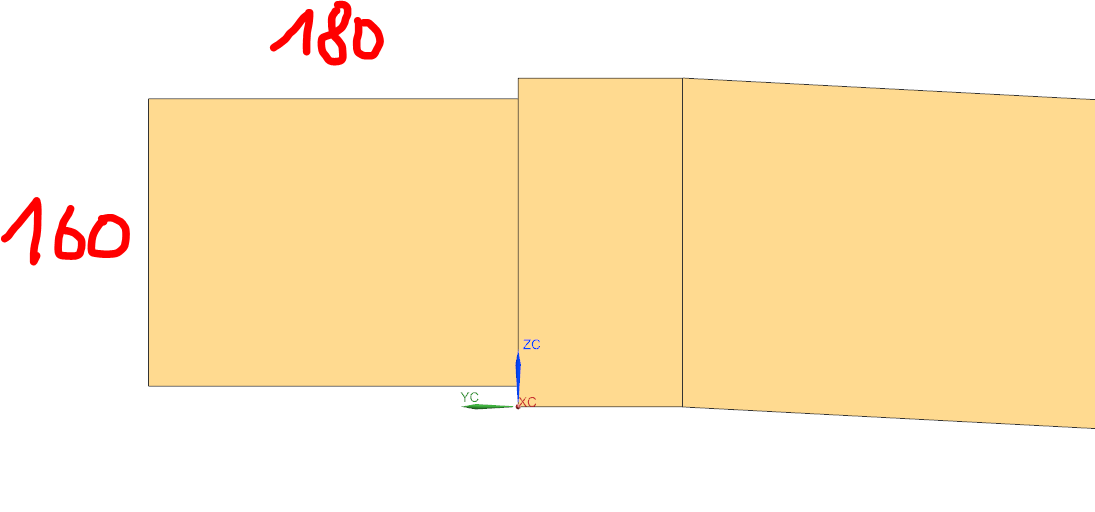

    Ich würde gerne den WDVS ausschneiden, KVH Balken (160mm B, 180mm H, 6000mm L) mit vielen Anschraubpunkten (nicht hochkant sondern liegend, siehe Bild) an der Ziegelwand mit Fischer Langschaftschrauben fixieren. Vorher die Mulde komplett abdichten mit Dichtschlämme, erst dann kommt der Balken rein. Dann Spalt mit PU Schaum ausfüllen. Dann mit Holzschrauben einen weiteren Balken (+10-20mm in H, B) dran schrauben. Was hält ihr davon? Wärmebrücke? Schnapsidee?
    Was wäre eine technisch saubere Lösung aus Holz und OHNE Säulen?
    DANKE

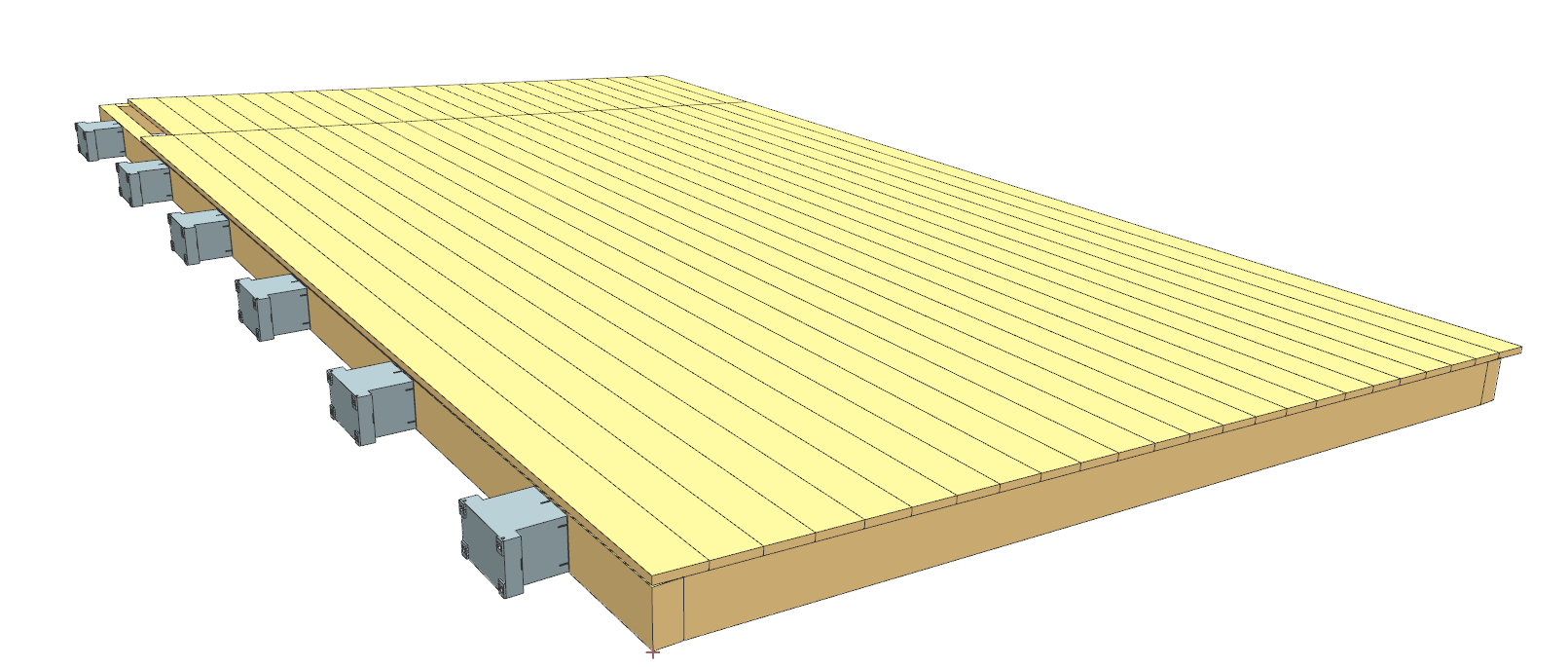

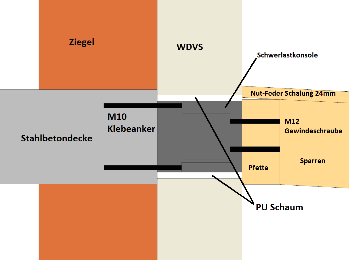

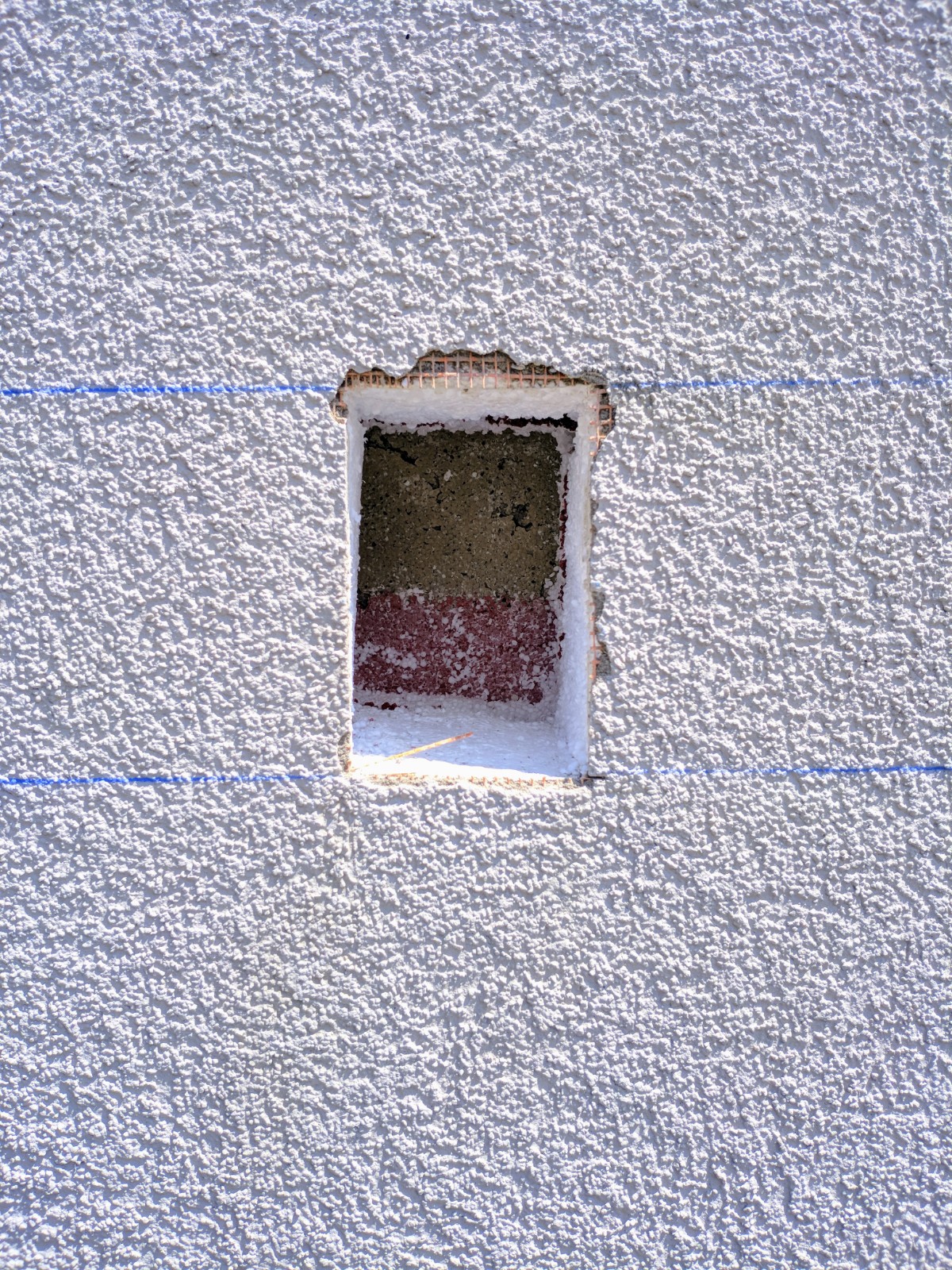

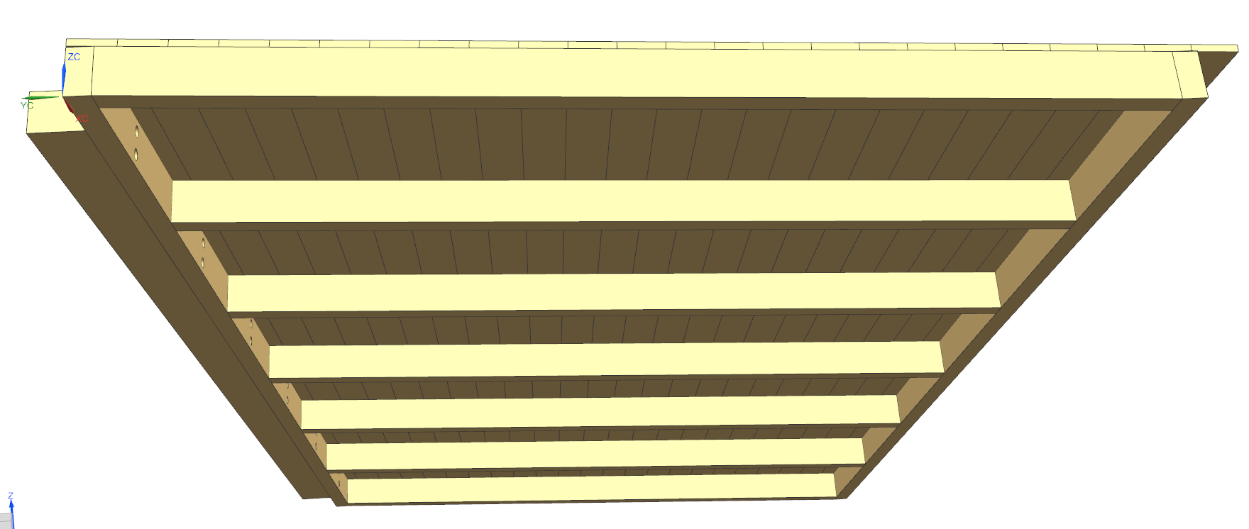

    Habe entschlossen den Balken mit wärmebrückenfreien und zugelassenen Dosteba Schwerlastkonsolen an die Hauswand zu fixieren. Dabei wird die 20cm starke Stahlbetondecke als Verankerungsgrund verwendet. Dazu muß der WDVS ausgeschnitten werden, jedoch nicht über die ganze Länge. Kostet alles zwar um einiges mehr, ist aber eine saubere Lösung.

  3. #3 Fabian Weber, 28.03.2019
    15.332
    5.944
    Warum legst Du die Balken nicht einfach quer über die Garage und lässt das Dach auskragen. Dann bleibst Du mit dem Dach schön vom Putz weg. das Dach auf der Garage zu verankern ist sicherlich viel einfacher und weniger gefährlich, was Wasser angeht.

    @Fabian Weber: Prima Vorschlag. Sieht um Längen besser aus und geht evtl. sogar "Anfassen" der Hausfassade, oder?
  5. #5 Fabian Weber, 29.03.2019
    15.332
    5.944
    Ja ohne "Anfassen" wäre doch das Ziel...
  6. Roman2
    Roman2
    19.03.2019
    37
    16
    Hallo Fabian,
    Danke für deinen Vorschlag.
    Ich sehe folgende Schwierigkeiten bei der Umsetzung:

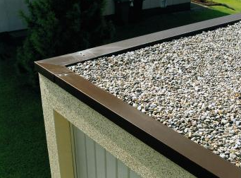

    • die Garage ist für die volle Belastung nicht ausgelegt, somit grundsätzlich nicht möglich.
    • das Garagendach hat eine Wannenform, die Ecken mit Alublech verkleidet, gefüllt mit Schotter. nicht gerade ideale Bedingungen.
    • bei 3,3m Auskragung und 4t (200kg/m²) theoretisch möglicher Schneelast kommt es wahrscheinlich zu überhöhten Biegespannungen in den Sparren.
    • die Überdachung soll überall dicht sein, auch beim Haus. ein Hausanschluß muß also unbedingt sein
    • Gefälle?
    • u.s.w.
  7. Roman2
    Roman2
    19.03.2019
    37
    16
    so hätte ich mir das vorgestellt.

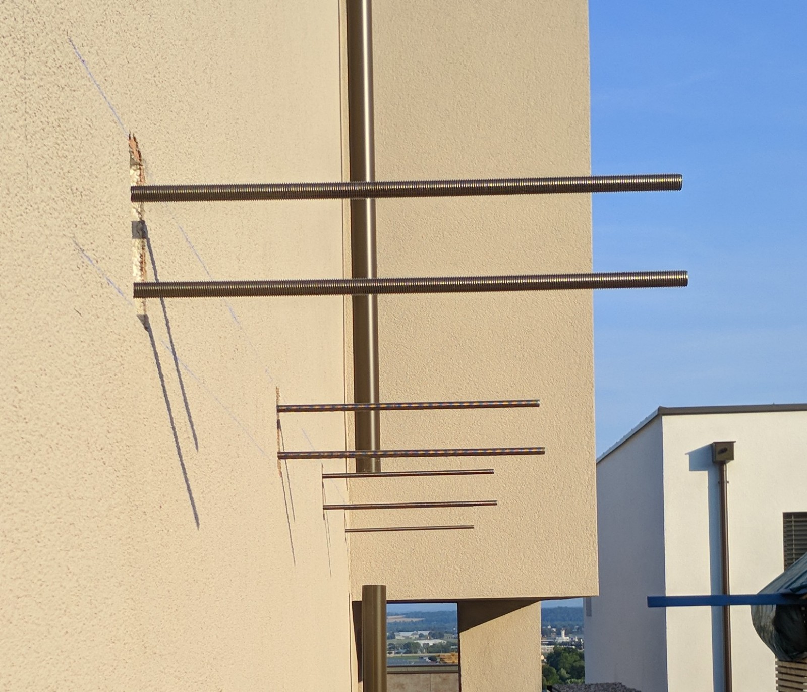

  8. #8 Gast82596, 29.03.2019
    Gast82596
    Gast82596 Gast
    Mindestrandabstände bei den Dübeln in der Decke beachten.
  9. Roman2
    Roman2
    19.03.2019
    37
    16
    Danke für den Hinweis, wahrscheinlich mache ich ohnehin nur die oberen beiden Dübel in die Mitte der Decke und die unteren in den Ziegel.
    Dann reduziert sich auch das Gefälle auf ca. 5 grad.

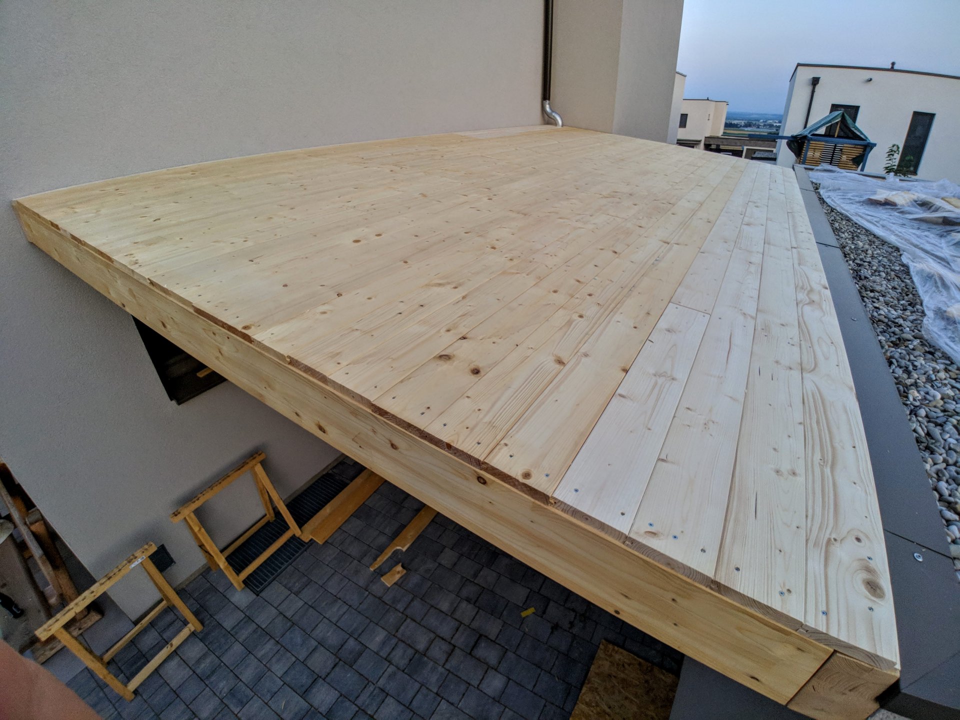

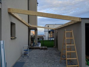

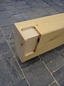

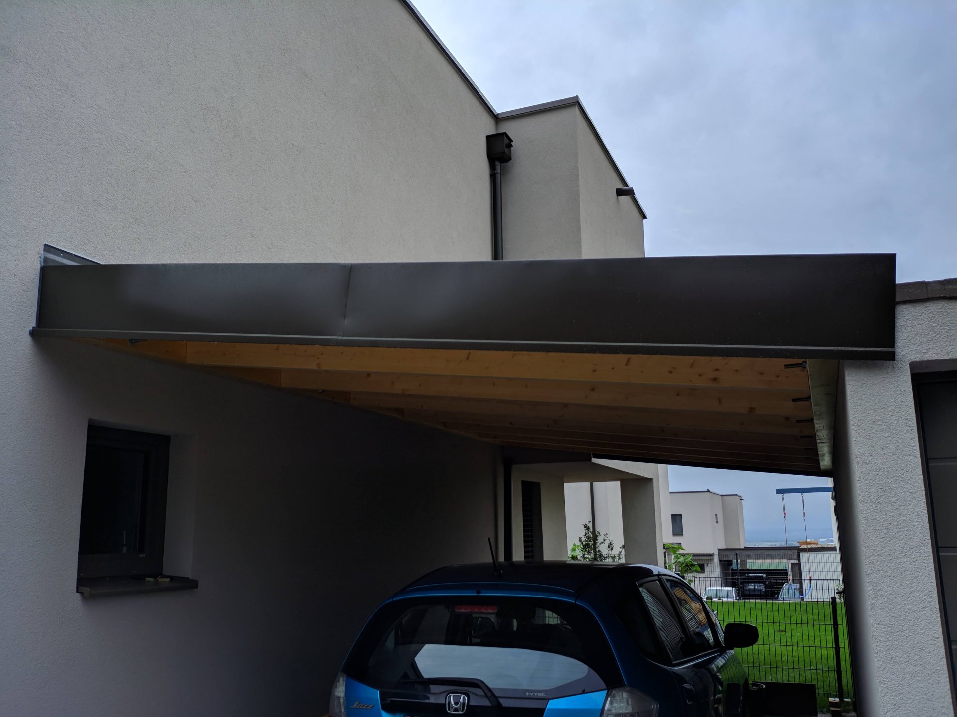

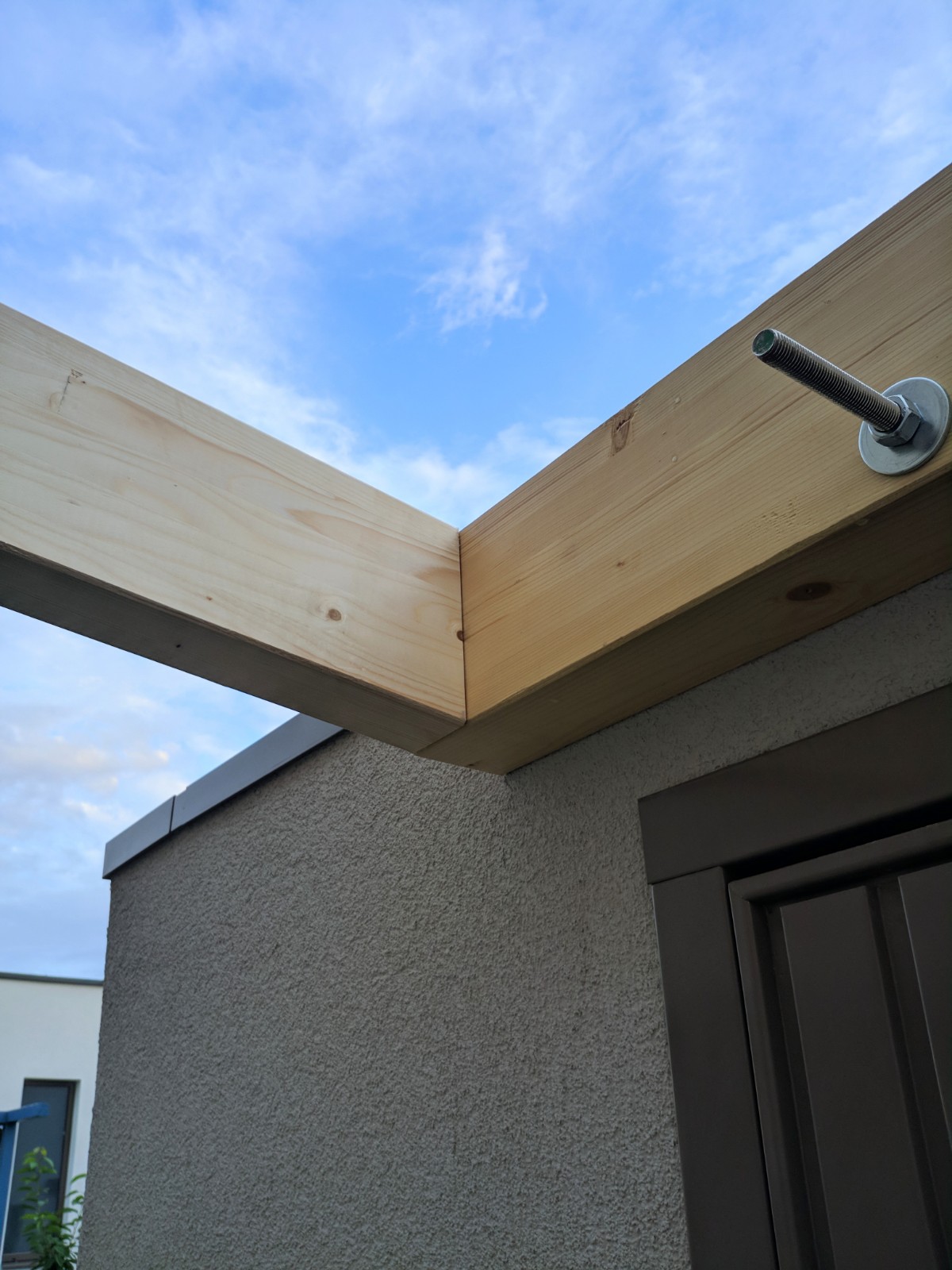

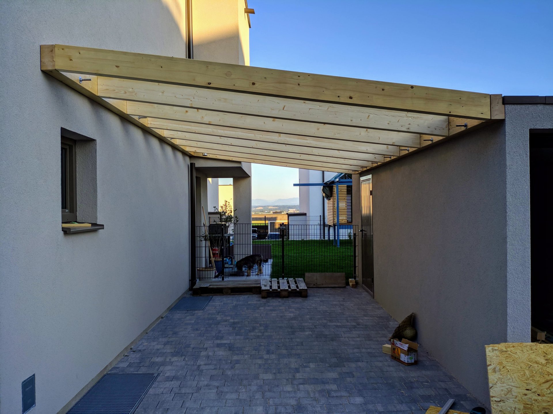

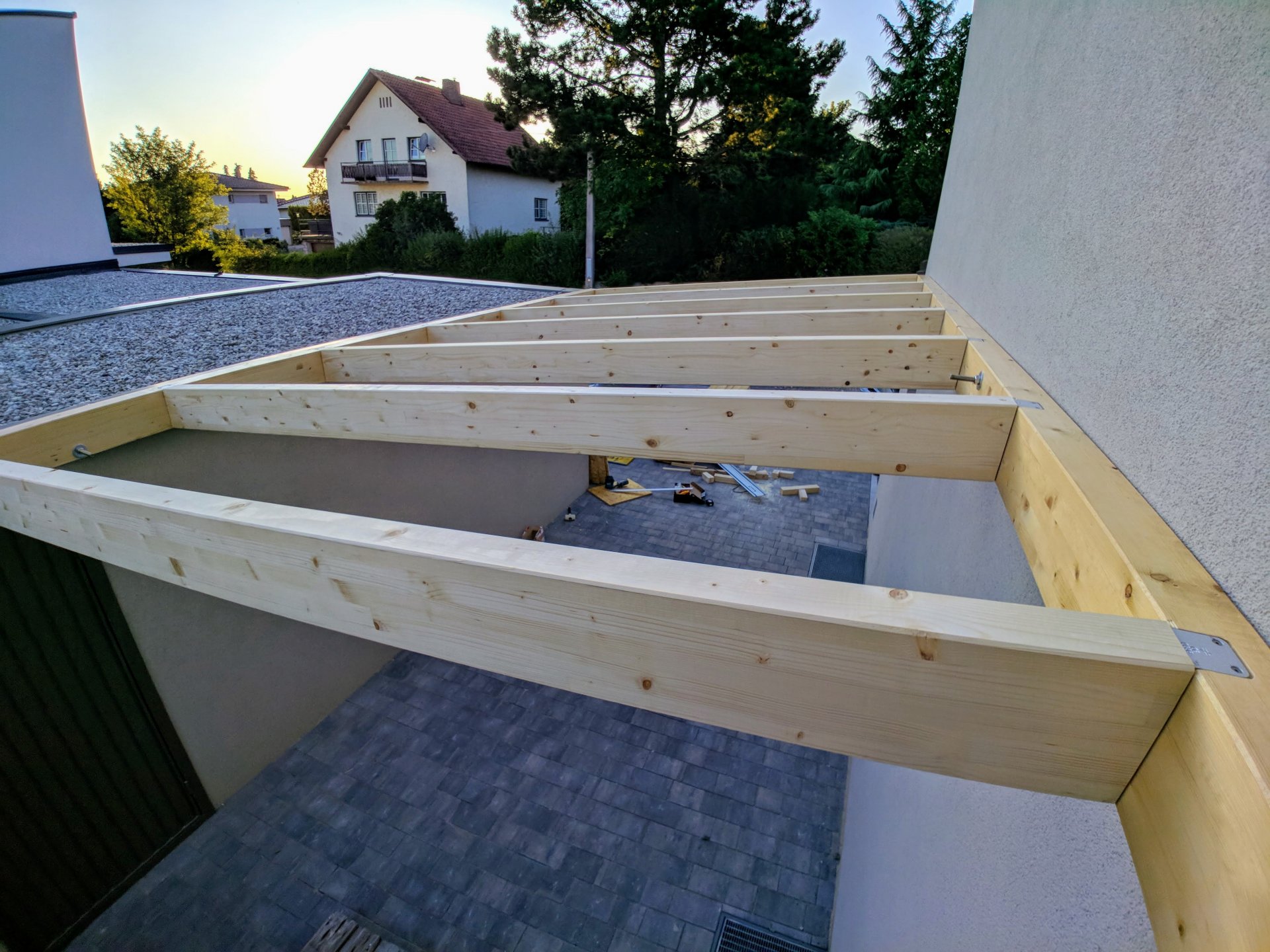

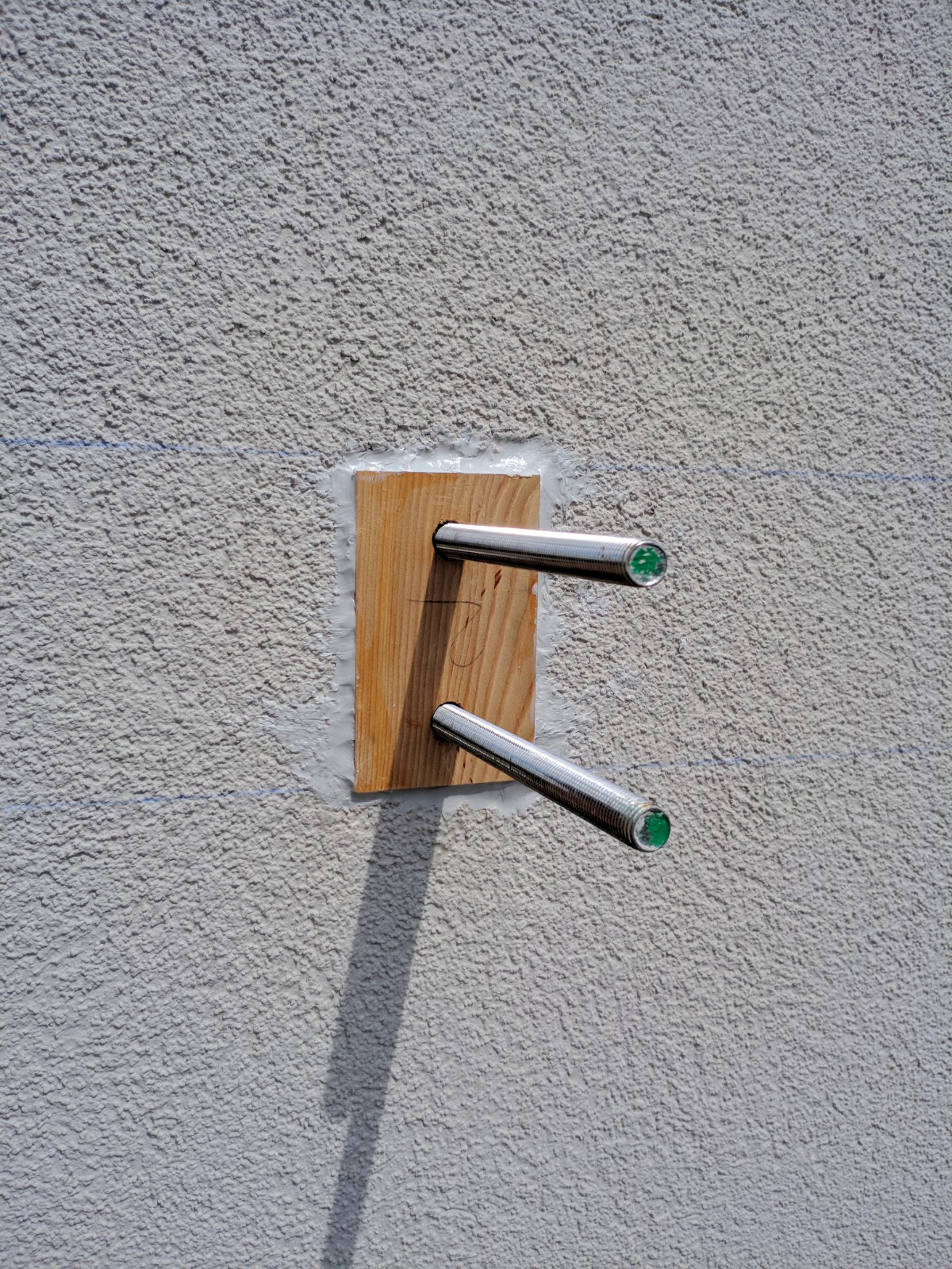

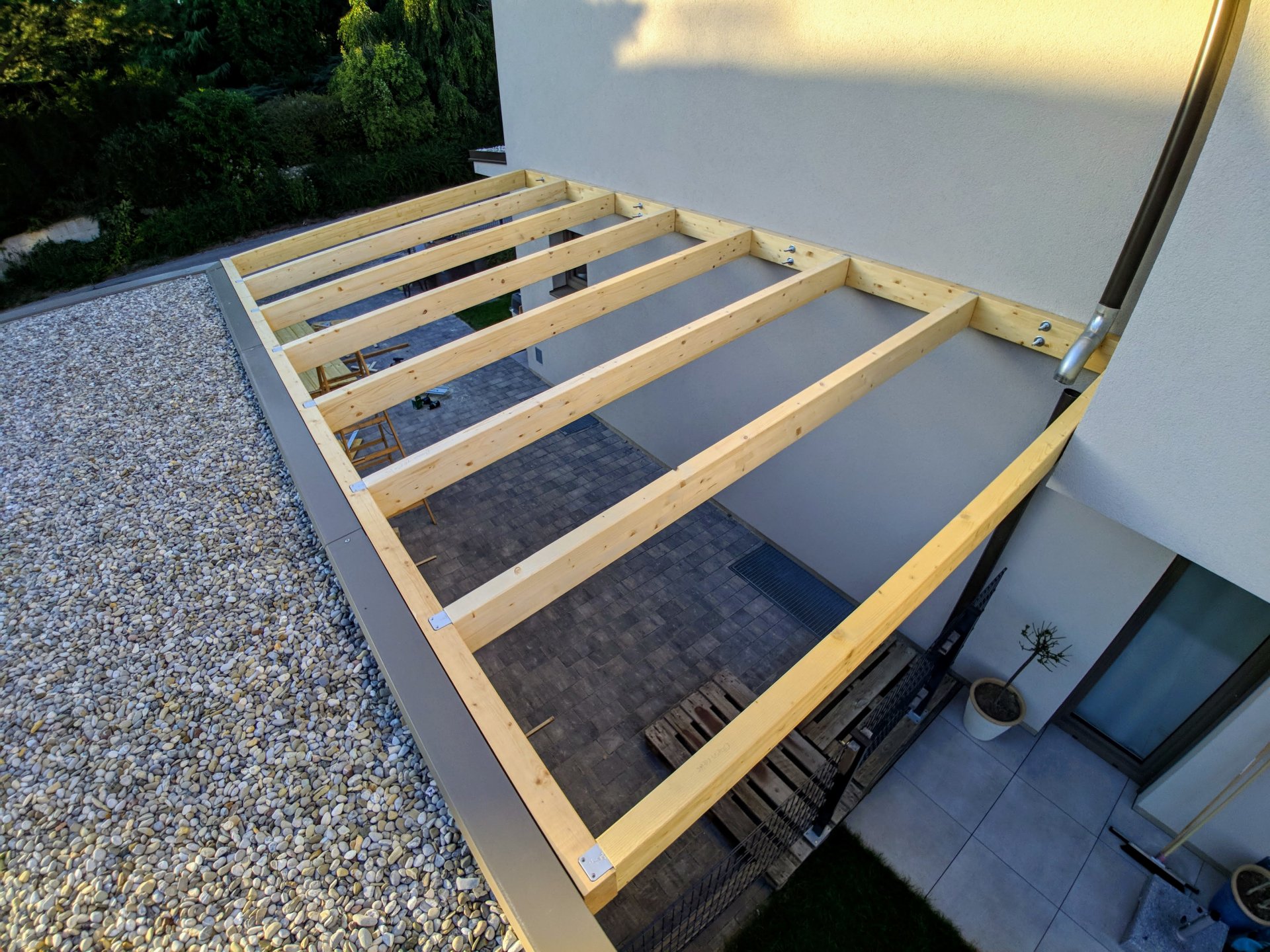

    Guten Morgen,
    Am Wochenende habe ich mit der Umsetzung begonnen.
    Die Fixierung der Leimbinder an der Hauswand erfolgte mit A2-70 M16 Gewindestangen, mittig in der 25cm starken Betondecke mit Injektionsmörtel verankert. Der Abstand zur Betondecke wurde mit 90x90 Lärche Vierkant überbrückt. Gleiche Methode bei der Garage, hier ohne Wärmeschutz direkt in die Betondecke.
    Die Sparren liegen mit Aluwinkel an den Pfetten auf, darüber kommt noch Nut-Feder Schalung und dann natürlich die Abdichtung und Verkleidung vom Dachdecker.
    Roman

  14. #14 Gast82596, 22.07.2019
    Gast82596
    Gast82596 Gast
    Na hoffentlich setzt sich, bzw. bewegt sich an beiden Geb. nichts mehr.
  15. Roman2
    Roman2
    19.03.2019
    37
    16
    Das hoffe ich auch. Ein paar mm wären kein Problem, die Konstruktion ist relativ flexibel.
    Mal sehen wie es in ein paar Jahren aussieht.

    Roman, wie zufrieden bist du mit der Befestigung des Daches im WDVS?
  17. Roman2
    Roman2
    19.03.2019
    37
    16
    Guten Morgen,
    so far so good. Es hat sich noch nichts seit dem Einbau verändert, alles bestens.
    Keine sichtbaren Verschiebungen, Spalte etc. Alles dicht. Bin guter Dinge, dass es auch auf Dauer so bleiben wird.
