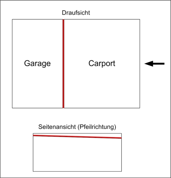

    wir möchten in den kommenden Wochen einen Carport errichten, es wird (aus Kostengründen) ein Bausatz sein, den wir selber aufstellen, Es wird ein freistehender Carport aus BSH werden, mit 5 Pfosten auf jeder Seite, EPDM-Dach mit 2° Neigung, 7 m Tiefe und 6 m Breite.
    Das Teil wird an der Grundstückgrenze aufgestellt, auf dem Nachbargrundstück steht die (nigelnagelneue) Beton-Fertiggarage unseres Nachbarn. Idealerweise würde ich den Carport direkt an die Garagenwand anschließen lassen, dazu braucht’s natürlich einen vernünftigen Wandanschluss, um das ordentlich dicht zu bekommen.
    Mein Nachbar möchte allerdings keine Schrauben in seiner neuen Garage, dafür hab ich auch vollstes Verständnis. Gibt es Wandanschlüsse, die ohne Schrauben auskommen? Der Carport ist an der Vorderseite genauso hoch wie die Garage und fällt dann über die Länge (7 m) um ca. 20 cm ab.
    Wenn es nicht exorbitant teuer wird, würde ich dafür auch gern einen Fachmann beauftragen (ist mir bei diesem heiklen Teil sogar lieber).
    Alternativ: Welchen Abstand zwischen Garage und Carport müsste ich einhalten, damit das auch ohne Wandanschluss passabel funktioniert?

    eine Skizze des gewünschten Wandanschlusses würde ungemein helfen, um die Frage verstehen zu können.

    Hier mal eine Skizze von oben und von der Seite (Blickrichtung = Pfeil). Die rote Linie ist quasi die Nahtstelle, wo der Wandanschluss hinsoll. Ich hoffe dass es dadurch klarer wird.
    Noch eine Info zur Garage: Die ist zwar aus Beton, aber zusätzlich verputzt, also keine glatte Oberfläche.

    Ich würde es vom Spengler einblechen lassen. Einfacher und sicherer gehts doch eigentlich gar net.

    Bleche müssen befestigt werden. Geht ohne Dübel nicht... Selbsttragend sehe ich da echt nur Flüssigkunststoff...
    Und gegen den Putz gibs immer noch die Schleifmaschine *g*
    Danach ist der Putz glatt und kann grundiert werden...

    Und wo macht der seine Konstruktion fest?
    So wie HPF schon sagt, Flüssigkunststoff - fertig...

    Ortwin, du scheinst noch nie an Fertiggaragen gebohrt zu haben...
    Ich verstehe den Nachbarn völlig, besonders da es ja problemlos OHNE Bohren hinzubekommen ist.
    Fertiggaragen haben oft nur 6 - 8 cm Wanddicken und da platzt es schnell mal nach Innen ab.
    Ich würde es auch umgehen wollen zu Dübeln...

    Ich verstehe den Sin des Anschlusses nicht. Baukörper werden nicht Grenzübergreifend verbunden, so etwas produziert spätestens bei einem Verkauf nur Streit. Geht es hingegen nur um das Schließen des Spaltes, so kann ich mit einem kleinen überkragenden Blecht, welches an meinem Carport befestigt ist, den Spalt überbrücken und ein Einregnen verindern. Jeder Baukörper sollte für sich stehen, tut er das nicht, so gehört er sowieso entsorgt

    Die Variante Flüssigkunstoff würde ich auch verwerfen, da die Bewegung zwischen einer absolut starren Garage und einem Bausatzcarport zum Teil erheblich sind. Auf Dauer wird es auch hier zu abrissen kommen

    es ist wie so oft: das kann man nur unter Kenntnis aller örtlichen Randbedingungen klären.
    Und so lange nichtmal eine einigermaßen aussagekräftige Detailskizze eingestellt wird, wird man hier nur mutmaßen...

    @ Flocke: Wie willst du die mechanische Linienbefestigung realisieren, die notwendig wird, wenn die Abdichtung an aufgehenden Bauteilen hochgeführt werden muss? Wenn die Attika im Gesamten um das Dach laufen würde, dann würde das wohl klappen, ohne irgendwas am Nachbarn zu verändern. Da es aber ein Bausatz ist, wird es nicht auf die Sitation vor Ort zugeschnitten sein und ich glaube nicht, dass der TS so weitsichtig ist, dies zu berücksichtigen.
