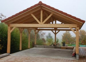

    Hallo Zusammen,
    ich möchte meinen Carport wie folgt umgestalten.
    a) Die Wände werden außen mit 22mm OSB/3-Platten beplankt.
    b) Auf die OSB-Platten kommt eine schwarze UV-beständige, diffusionsoffene und schlagregendichte Fassadenbahn
    c) darauf kommt eine 30x50 starke Lattung aus sib. Lärche(Vertikal, Abstand jeweils 50cm)
    d) darauf werden Rhomusleisten (28x68, 15Grad Schräge) aus sib. Lärche geschraubt, Abstand jeweils 1cm.
    e) Als Schrauben verwende ich V2A Edelstahl Fassadenschrauben 5x70 mit versenkbarem Torx-Kopf
    Fragen
    1. Die Abstände von den Pfosten betragen auf den Längssezten 2 Meter, auf der Rückseite 2,5 Meter.
    Reichen hier 22mm OSB-Platten ohne weitere Zwischenbalken aus?
    Ansonsten würde ich einen Balken (somit dann nur noch 1 Meter Abstand) dazwischensetzen.
    2. Sonstige Anmerkungen?
    Besten Dank für die Unterstützung...
    P.S.
    Die Genehmigung für eine Garage liegt vor.
  2. #2 Gast036816, 17.04.2014
    auch ein statischer nachweis zur windlast?
  3. #3 Sackratte, 17.04.2014
    Sackratte
    Sackratte
    18.08.2013
    Buchhalter
    München
    Ja, auch dieser wurde erstellt.
  4. #4 Gast036816, 17.04.2014
    dann müsstest du auch angaben haben, ob die unterkonstruktion ausreicht oder ob zusätzliche maßnahmen erstellt werden müssen.

    das forum soll nicht deine planer ersetzen.
