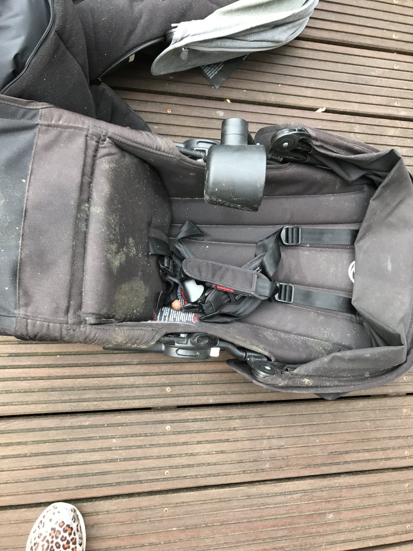

    Ich weiß nicht genau ob ich hier richtig bin.

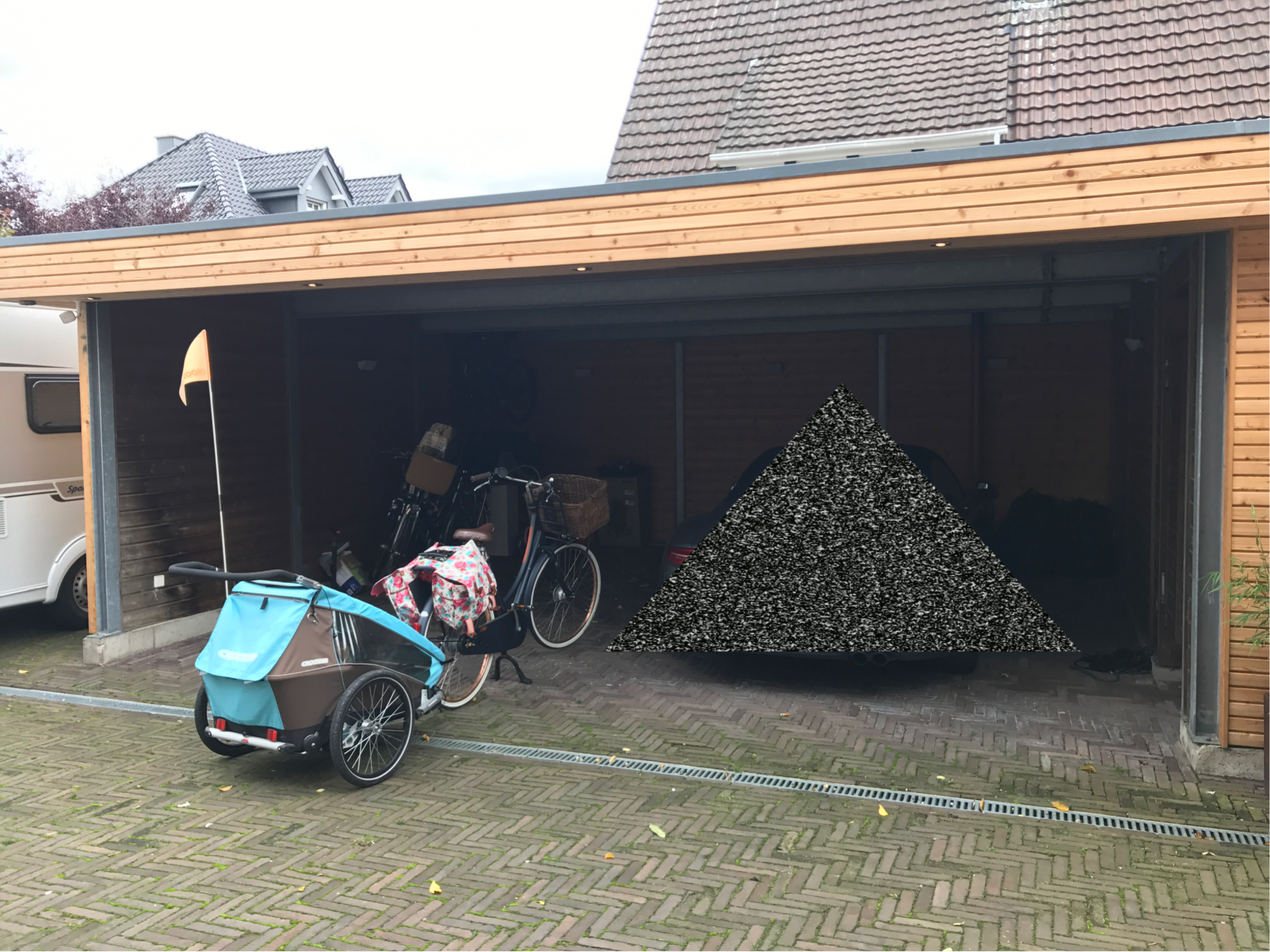

    Mein Anliegen. Wir haben ein Carport, bei dem 3 Wände mit Holz verkleidet sind.
    Der Boden ist wie die Auffahrt gepflastert.
    Unser Problem, alles im Carport fängt an zu Schimmeln.
    Reicht es wenn wir vorne ein Garagentor einbauen? Oder müssen auch die Pflastersteine weg?
    Einige haben die Garage ebenfalls gepflastert und keine Probleme mit Schimmel.
    Schonmal vielen Dank für eure Ratschläge.

    was genau ist nun "alles" ?
    Alle Dinge im Carport oder die Wände des Carport selber?
    Eigentlich kurios, das das ganze ja offen ist. Schon mal darüber nachgedacht an der Rückwand ein paar Entlüftungsschlitze
    reinzumachen? Es könnte sein, dass sich die Feuchtigkeit hier staut.
    Was habt ihr für einen Erdboden? Eher was lehmiges unter der Garage?

    Alle Dinge im Carport wie Buggy, croozer, fahrradsitze, Fahrradtaschen, auf den Fahrrädern liegt Schimmel. Die Wände sind trocken.
    So genau weiß ich es nicht was für ein Erdboden darunter ist.
    Aber die Steine sind im Vergleich zu den außen Steinen trocken.
    An Lüftungsschlitze haben wir noch nicht gedacht. Wäre das dann vllt die Lösung?
    Garagentor würde nichts bringen?

    Da "liegt" Schimmel?? Kannste den wegpusten? Den würd ich gern mal aus der Nähe sehen. Foto?
    Nicht vielleicht Pollen-, Samenflug von irgendwelchen Bäumen oder Sträuchern? Es gibt da grad zur Zeit ganz penetrante Vertreter ihrer Zunft.

    meine Vermutung ist ein zu geringer Luftaustausch und eine sich stauende Feuchtigkeit.
    Weshalb das bei einem so großzügig geöffneten Carport der Fall ist, kann ich nicht sagen.
    Wenn du z.B. ein Fahrrad unter eine Bushaltestelle stellst, dann wird da auch kein Sattel schimmelig.
    Der Luftzug trocknet das ganze aus. Ein Carport wird auch gerne von Oldtimerfans genutzt, da das Fahrzeug so
    trockener wie in einer Garage ist.
    Ein Tor würde daher die Sache wohl eher nicht verbessern.

    Er lässt sich nicht wegpusten.

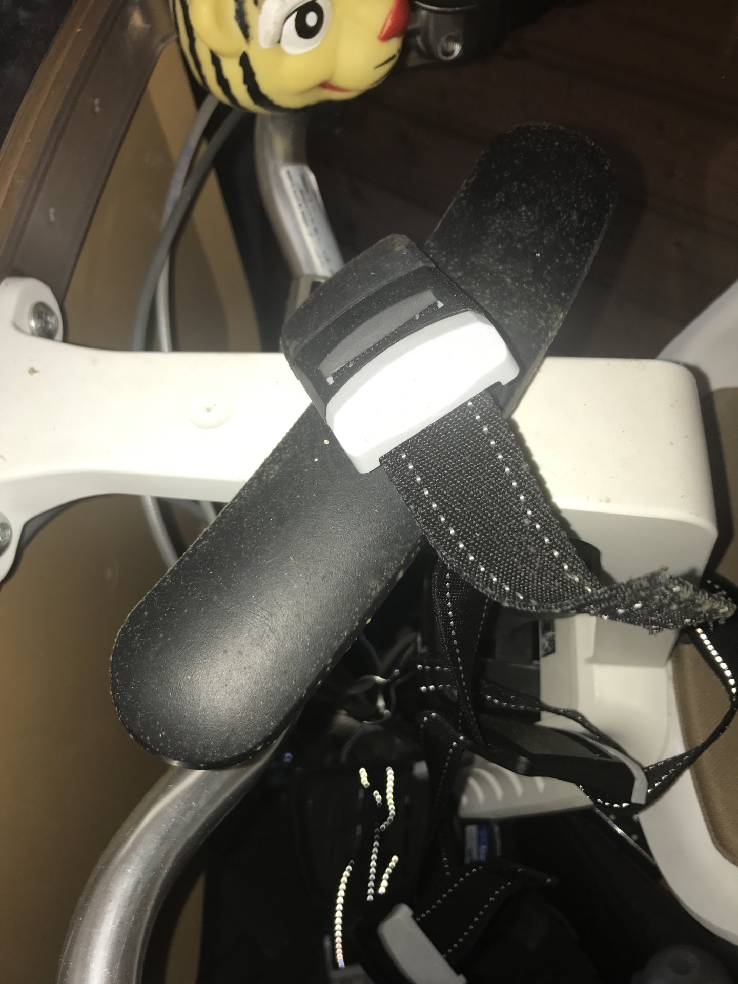

    OK, das ist wohl Schimmel.
    Ich würde erstmal auf mehr Durchzug setzen.
    Das Problem kenne ich von Verschlüssen bei Fahrradhelmen. Dort ist auch ein Geweband.
    Wenn ich den Helm naßverschwitzt in der Garage liegen lasse, dann bekomme ich auch solche Stellen.

    Das ist dann das Salz aus dem getrocknetem Schweiß.
    Hier sieht es mir aber auch eher nach Schimmel aus. Sporen sind überall und entwickeln sich zu Pilzen bei Vorliegen von bestimmten Umweltbedingungen.
    Hier ist mir nicht ganz klar, ob das noch ein Carport ist oder schon eine Garage.
    Auf jeden Fall hat die Feuchtigkeit genügend Zeit, sich auf organischem und anorganischen Schmutz zu einem Myzel zu entwickeln.
    Abhilfe: Saubermachen, Trocknen, Lüften.
    Empfindliche Oberflächen mit ins Haus nehmen.

    OK. Überzeugt.
    Allerdings bei dieser großen Öffnung des Carports trotzdem irgendwie unverständlich.
    Standen die Sachen denn in der letzten Zeit vielleicht mal ne Weile im Keller oder sonstwo unter?
    Z. Bsp. während des Urlaubs.

    Ich denke auch dass es hier zu wenig Querlüftung gibt. Der Carport ist immerhin 3-seitig komplett geschlossen. Ich kann nicht genau erkennen wie die Fassade aufgebaut ist. Kann man zu Testzwecken evtl. kurz unter der Dachebene 1 oder 2 Bretter abnehmen, und dann abwarten ob sich das Problem erledigt? Wenn das zum Erfolg führt kann man sich immer noch überlegen wie die Lüftungsöffnungen nett ausgeführt werden könnten.
