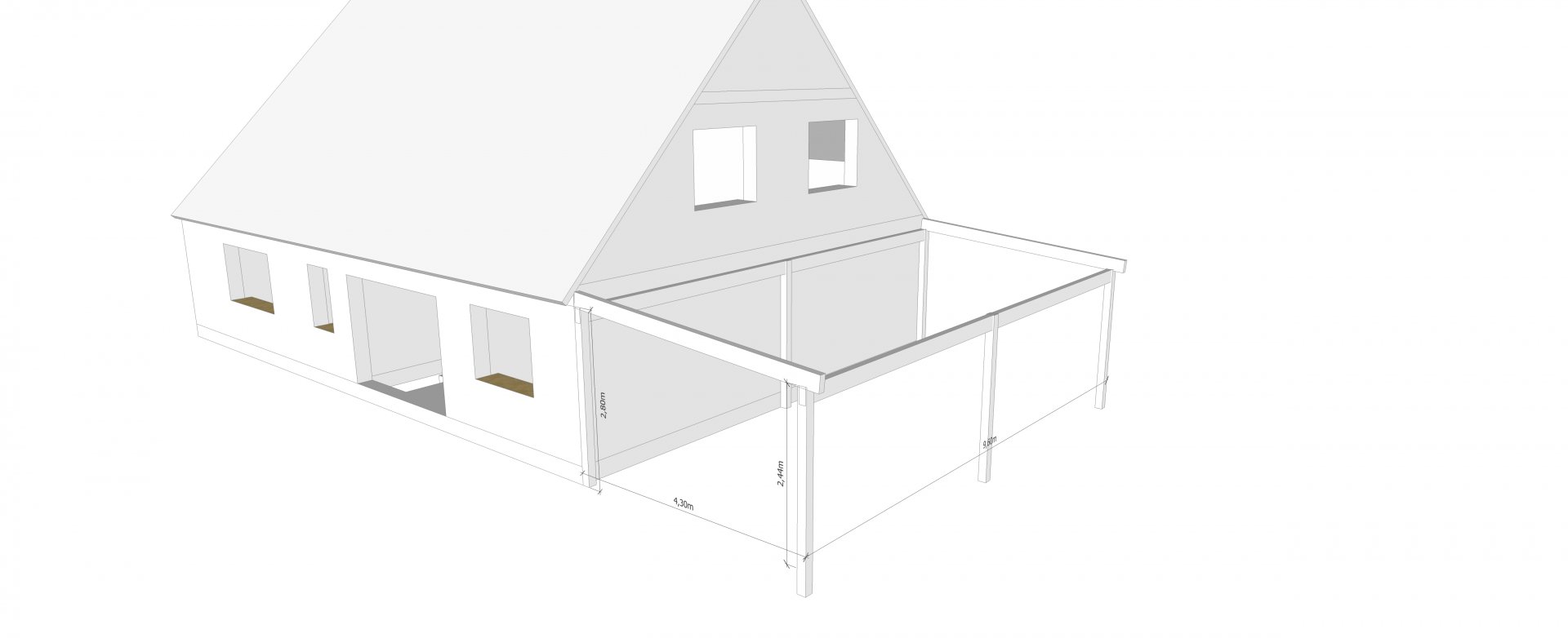

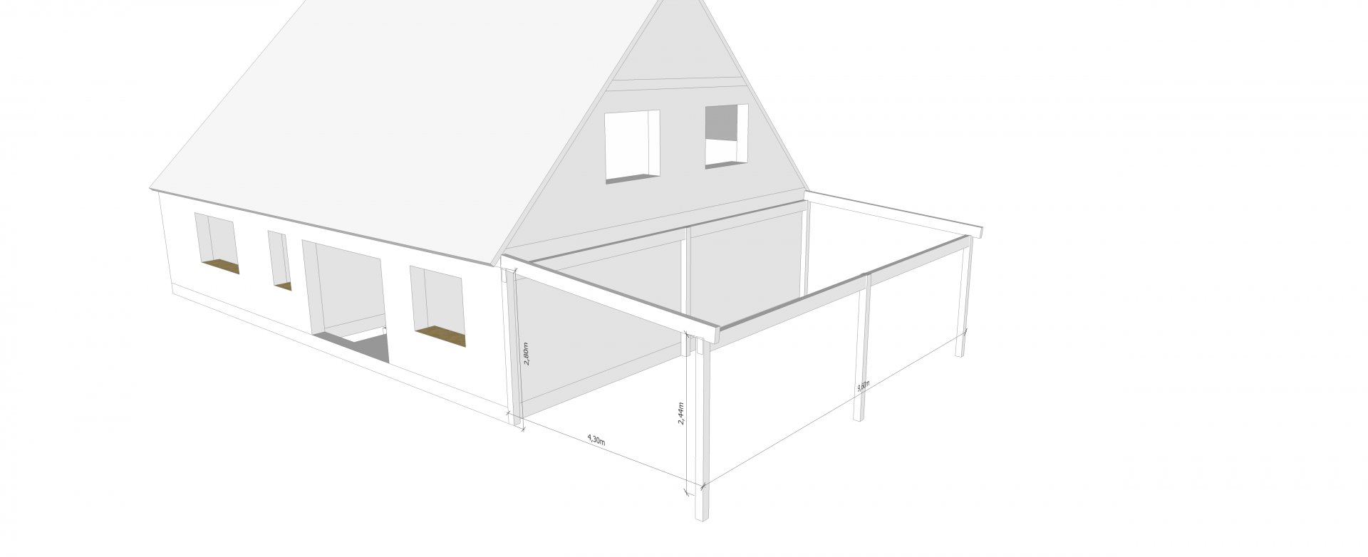

    Ich würde gerne selbst ein Carport (eher „Bootport“ ;) ) bauen. Ich würde sagen das Geschick habe ich dafür, weil mein anderes Carport, den ich auch selbst gebaut habe, seit Jahren bereits steht. Was mir fehlt ist das Wissen, wenn es um die Statik geht.
    Anbei findet Ihr die Maße vom Carport (da ich alles Maßstabgetreu gezeichnet haben möchte, wollte ich nicht mehr zeichnen ohne die endgültigen Querschnitte zu kennen). Das Carport soll auf der Giebelseite gebaut werden, trotzdem soll es freistehend sein. Vorne und hinten soll auf der ganzen Breite, möglichst sehr hoch ein Rolltor sein. Decke und die eine Wand möchte ich dämmen und mit Holz bekleiden (außen und innen). Im Wintermonaten möchte ich schon dafür sorgen, dass es drinnen über 0 Grad bleibt.
    Decke/Dach. Zuerst wollte ich einfach Blechdach haben. Dann bin ich aber auf die Idee gekommen oben eine „Blumenwiese“ zu machen, dass man der Natur was „zurück gibt“. Somit entsteht eine bessere Aussicht aus den oberen Fenstern. Und man sollte evtl. die Möglichkeit haben sind dort hinzulegen (Zugang mit der Leiter).
    Zwar kann man im Internet die erforderlichen Querschnitte der Balken finden, trotzdem würde ich gerne Eure Meinung dazu hören.
    1. Stützen. 12 x 12 cm reichen? Laut Internet würden drei Stück bei der Länge von 9,60 m reichen. Stimmt das?
    2. Hauptträger. 12 x 20 cm reichen oder mehr?
    3. Balken. 8 x 20 cm oder mehr, wegen der Blumenwiese? Balkenabstand?
    Gefälle. Ich habe gelesen, dass man mindestens 2-3 Grad haben sollte. Auf der Zeichnung sind 5 Grad und ich finde die ca. 244 cm auf der rechten Seite bisschen wenig. Wie könnte man das am besten lösen, auch in Hinblick auf die Blumenwiese?
    Dann wäre noch die Frage wegen der Verankerung im Boden, was wäre am bestens dafür geeignet?

    Die Wand sollte aussteifend sein. Da die Garage ja nicht mit dem Haus verbunden werden soll.
    Warum will man hier am Statiker sparen? Die Garage hat doch fast 40 qm. Grob überschlagen könnten die Abmessungen passen.
    Blumenwiese? Soll das ein intensiv begrüntes Dach werden? Statisch nicht zu empfehlen. Die Auflast ist nicht zu vernachlässigen.
    Wenn die 2,44 zu knapp sind dann eben nur 2% Gefälle. Das sind 12 cm höher.
    Ist die Garage in Deinem Bundesland genehmigungsfrei und oder entspricht den entsprechenden gesetzlichen Bauvorschriften?
    Wenn Du da eine Wand einbauen willst, spricht nichts gegen 1 zusätzliche Stütze. Dann 4 Einzelfundamente mit H Anker.

    die Ausführung Deines Wunschdaches als begrüntes Dach bedarf besonderer Aufmerksamkeit bei der Planung. Niemand hier kann und wird Dir so einfach Deine Balkenquerschnitte bestätigen.
    Die Dachbegrünung kommt als zusätzliche Last auf ein konventionelles Dach. Neben Schneelast, dem Gewicht von Erde und Pflanzen kommt auch noch das Gewicht des Wassers dazu welches in der Erde schlimmstenfalls noch gespeichert sein kann als variable Lasten dazu. Also deutlich mehr als bei einem unbegrünten Dach auf dem sich zwar Schnee aber nur wenig Wasser halten kann. Auch muss das Dach dauerhaft wurzelfest sein, eine ebenfalls besondere Anforderung.
    Du solltest Rat bei jemandem suchen der sich besonder damit auskennt und die Statik dazu liefern kann. Der haftet dafür auch, falls er falsch abgeschätzt / gerechnet hat.

    Bei dem begrünten Dach wird es für erträgliche Balkenquerschnitte notwendig sein, 8 Stützen vorzusehen.
    Es fehlt vollständig eine Diagonalaussteifung der Längswand. Bei dem begrünten Dach wird eine Diagonalaussteifung notwendig sein.
    Eine diagonale Aussteifung der kurzen Querwände ist wegen der Tore nicht möglich. Deswegen muß der Port solide an der Hauswand befestigt sein.
    Auch im Dach sollte man zwei diagonale Queraussteifung mit den Stahlbändern einbauen.

    Wenn Wand und Dach z. B. mit OSB Platten belegt werden, sollten die Diagonale entfallen können.
    DIe Befestigung am Haus ist auf jeden Fall eine gute Lösung.
    Die Stahlbänder (Windrispen) können durchaus auch aus Holz bestehen.

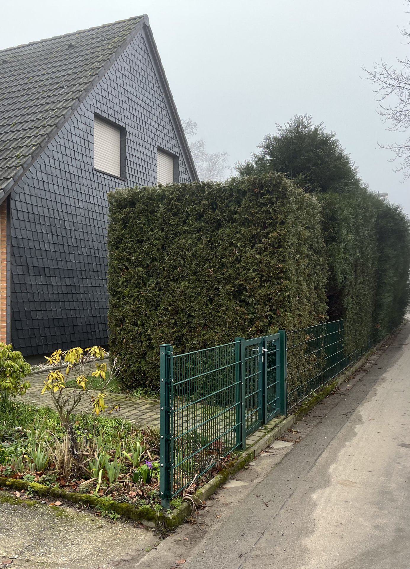

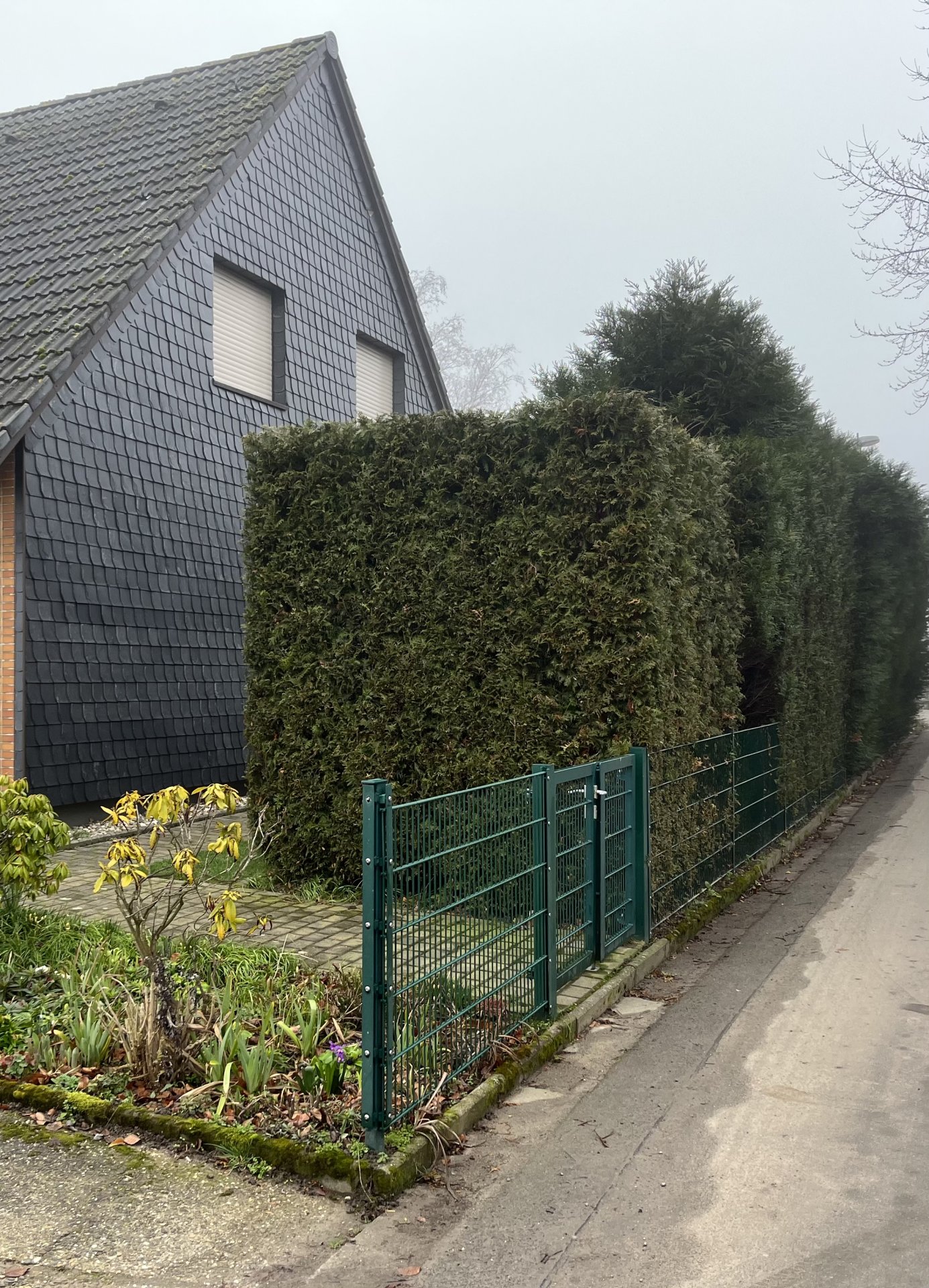

    Anbei schicke ich Euch ein Foto von der Situation. Wie man sieht, auf der Giebelseite sind Schieferplatten drauf und drunter wahrscheinlich eine Mineralwolle (so wurde das Haus gekauft). Aus dem einen und anderen Grund, dass falls irgendwann das Carport abgebaut werden sollte, möchte ich möglichst nur Silikonspuren auf den Schieferplatten haben.

    Beim Gründach hast du eine Dachlast von 10kg/qm pro cm Substrat. Damit das auch grün wird und nicht nur vertrocknet, solltest du ca. 10cm anstreben. Im Winter noch Schnee dazu. Bei deutlich über 100 Kilo Dachlast würde ich mich nicht auf irgendwelche Internetwerte für Dachpappe-Carports verlassen, sondern nur etwas mit berechneter Statik nehmen. Es gibt aber auch Bausätze mit ordentlich berechneter Statik, das könnte günstiger kommen, als selbst Statik berechnen zu lassen.

    Dein CP benötigt nicht nur Beine. Entweder eine Mauerscheibe zur Aussteigung oder eben Diagonale.
    Stützweite von 5 m geht zwar, ist aber für eine Wand die auf EInzelfundamenten steht nicht sinnvoll. Daher 4 Fundamente unter der einen Wand.
    Den CP nicht an der Wand anbauen ist statisch keine gute Idee.
    Dann solltest zumindest die Garagentore schmaler machen um die Aussteifung realisieren zu können.
    Das Anschlussblech gehört unter die Schieferplatten geführt.
