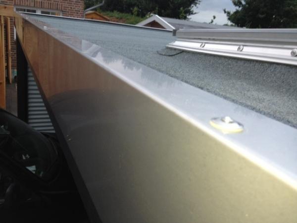

    Schrauben
    Wenn Senkkopfschrauben verwendet werden, sollte das Blech auch versenkt sein, damit die Oberseite der Schraubenköpfe eine Ebene mit dem Blech bilden.
    @TE: Überprüf' mal, ob auf den Schraubenköpfen V2A oder V4A eingeprägt ist.

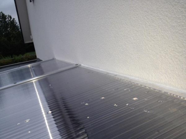

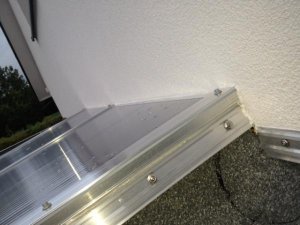

    @TE: Kannst du mal Bilder von den Wandanschlüssen und der Ausführung des unteren Endes von OBEN machen?
  19. #19 ahornblatt, 25.06.2012
    ahornblatt
    ahornblatt
    07.02.2011
    28
    Berater

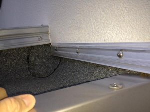

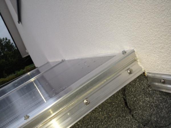

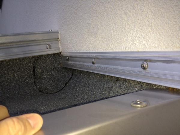

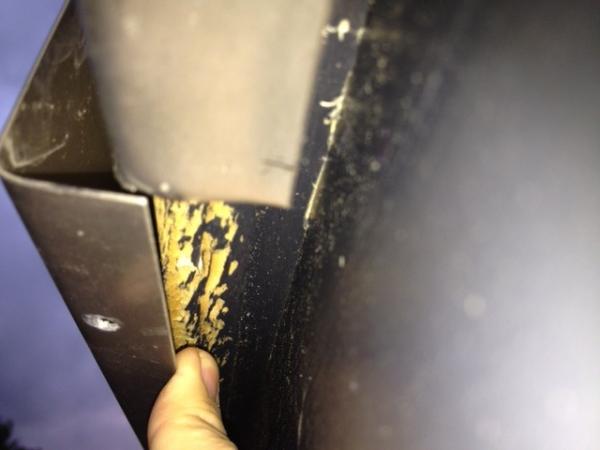

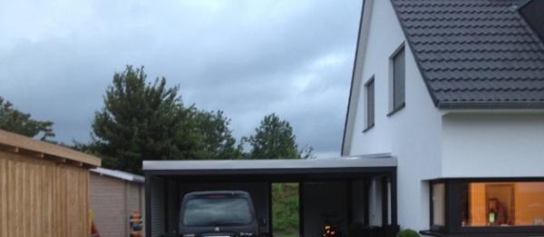

    so langsam wird es dunkel, aber ich habe noch ein paar Fotos machen können.
    Oben im Carport sind Fenster eingelassen, damit es nicht so dunkel wird. Irgendwo geht es durch.
    Eine Aufnahme zeigt den Carport insgesamt, wobei mir noch immer nicht verständlich war, warum der Carport schräg nach links und hinten laufen muss. Ja gut, wegen des Regenwassers. Schon verständlich, das das ablaufen muss, aber warum muss man die Schräge sehen, kann doch oben versteckt passieren. Ja gut, ist nicht so garvierend, die anderen Carports sind auch schräg und die Strasse auch.
    Hups, da hab ich ein wenig gewackelt, hatte ich so eine Schraube in der Hand (2cm), die war gar nicht richtig fest. Muss sicherlich ja so, hätte ich aber auch wirklich noch planen müssen, welche Schraubenlänge hätte genommen werden müssen, damit die halten... ;-) Schnell wieder reinstecken...
  20. #20 Gast036816, 26.06.2012
    der anschluss der plaste-lichtdachkonstruktion an der aufgehenden hauswand macht mir mehr sorgen, als bisher hier diskutiert wurden!
