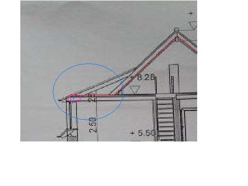

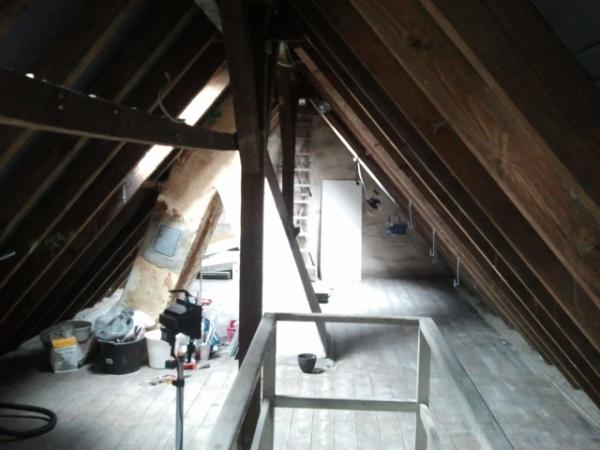

    Nun zum Thema, wir besitzen eine ETW incl Sondereigentum Spitzboden. Diesen möchte ich nun zum Hobbyraum ausbauen. Derzeit ist der Spitzboden ungedämmt.
    Die letzen Tage waren 2 Dachdecker vor Ort, da ich mir Angebote für Dachflächenfenster incl. Einbau einholen möchte. Bei Gelegenheit habe ich die Dachdecker mal ein wenig bzgl. Dämmung ausgequetscht. :)
    Beide sagten unabhängig voneinander, dass, auf Grund der Konstruktion, die Dämmung sehr schwierig sei.

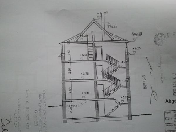

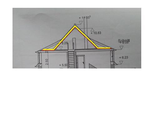

    Die Dachkonstruktion ist ein Pfettendach... Mittelpfette ist ebenerdig zur DG-Boden, wie aus der angehängten Zeichnung ersichtlich ist.
    Unterhalb des DG stehen beidseitig Gauben, deren Decken quasi der Boden des DG sind. (Klingt kompliziert, ich hoffe ihr versteht mich).
    Nun ist es ja nicht einfach mit Zwischensparrendämmung getan, sondern hinter den Sparren müsste wohl der Boden über den Gauben gedämmt werden und mit FOlie ausgelegt werden.
    Zudem kommt das Problem, dass das Dach vor ca. 2 Jahren neu eingedeckt wurde, ABER die Dachdecker haben 2 Arten an FOlien benutzt. Der Großteil unter den Dachpfannen ist Diffusionsoffen, allerdings liegt auch gut 1/4 mit einer älteren, weißen Folie aus, die wohl nicht Diffusionsoffen ist. Die Dachdecker meinten auch, dass es diese FOlie seit locker 10 Jahren nicht mehr auf dem Markt gibt...
    Ich hoffe, ich habe euch jetzt nicht völlig verwirrt.

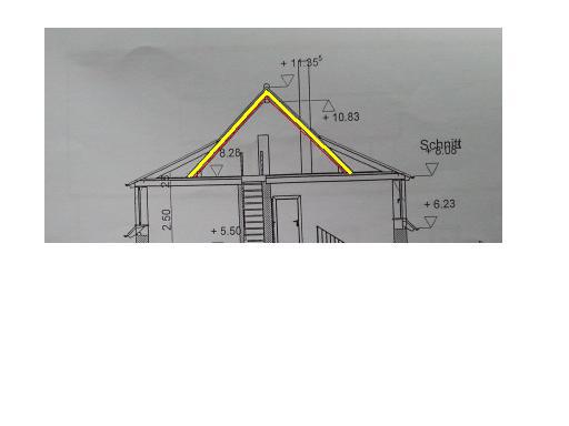

    Meine Frage nochmal etwas genauer, ich hänge hierzu Skizzen an:
    Bild rechts zeigt die Dampfbremse auf dem Boden oberhalb der Schleppgaube verlegt, darauf liegt das Dämmmaterial.
    Bild links vernachlässigt die Dämmung der Schleppgaube, was meiner Meinung nach nicht korrekt ist, da so die Wärme der darunter liegenden Gaube entweichen kann.
    Sehe ich richtig, dass die Methode wie auf Bild rechts gezeigt, die richtige ist?
    Wenn ja, wäre meine Frage (Bild mitte), wie weit die Dampfbremsfolie zur Aussenwand verlegt werden muss? Reicht es, wenn ich die Dampfbremsfolie auf der Pfette (in pink gezeichnet) befestige (mit dem entsprechenden Klebemittel - Kartusche), oder muss ich um die Pfette rum nach unten?
    Vielen dank nochmal für die bisherige Hilfe, ich bin sehr froh darüber.
    Viele Grüße, Woody

  6. uban
    uban
    07.01.2009
    1.081
    dipl.-ing.
    Rheintal Oberrhein Murg
    ist der Boden aus Beton und das Doch unbewohnt, bzw nur als Abstellraum?
    Falls ja, bau eine begehbare Zwischenlage und lass doch Zelluose-Flocken (oder ähnliches, kostet nicht so viel und ist meist in 1-2 Tagen erledigt) einblasen.
    Bei den Gauben wird es kompliziert da die sicher bewohnt sind, Dampfsperre!
    Vor 2,5 Jahren war sicher kein Planer involviert, der hätte dich nämlich auf ein fehlendes Gesamtkonzeot hingewiesen. Das hast du immer noch nicht daher nicht nur einen Handwerker für die Flocken beauftragen, sondern suche jemanden der schon öfters so was geplant hat, Erfahrung und die speziellen Vor-Ort-Bedingungen lassen sich nicht im Forum anlesen.

    Der BOden besteht aus Holzdielen und den Dachboden möchte ich nach Dämmung gerne ausbauen und als HObbyraum nutzen. Heizung soll installiert werden, Dachflächenfenster ebenfalls.
    Problem ist, dass ich bei der Planung/dem Umbau vor 2,5 Jahren nicht involviert war, da wir die ETW "saniert" erworben haben. Wir haben die ETW quasi unter der promisse erworben, dass das Dach neu eingedeckt wird.
    Und nunstehe ich da mit meinem Latein... Frage ich für solche vor Ort-Angelegenheiten einen Architekten? Oder sollte ich einen Dachdecker beauftragen, sich dieses anzusehen und seine Meinung dazu zu äußern?
    Problem ist, dass ich bereits 3-4 Dachdecker da hatte, wegen den Dachfenstern. Die habe ich auch alle wegen der Dämmung/Dampfbremse befragt... und jeder hat etwas anderes gesagt... Der eine würde sogar wie im linken Bild die Gauben vernachlässigen, was ich für falsch halte.
    Die handwerkliche Arbeit würde ich mir definitiv zutrauen, auch weil ich mir Zeit lassen kann. Aber ich muss eben wissen, was zutun ist, damit ich keinen Bock einbaue.
