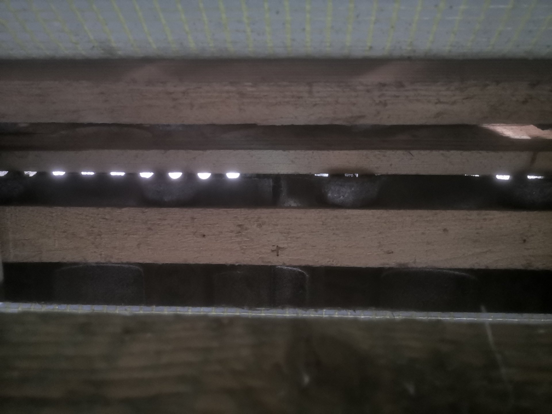

    ich will ein ungedämmtes Dach zum Wohnraum ausbauen. Baujahr ist 1989, Dachfläche ca. 210 qm, eingedeckt mit Braas Betonpfannen, die wohl noch 20 bis 30 Jahre durchhalten würden. Da das Dachgeschoss Fenster hat, ist die offene Unterspannbahn jedoch ziemlich zerbröselt. Jetzt habe ich an verschiedenen Stellen im Internet gelesen, dass es durchaus möglich ist auch ohne (funktionierende) Unterspannbahn zu dämmen, wenn man gut hinterlüftet. Dachdecker vor Ort haben mir jedoch davon abgeraten und eine neue Eindeckung mit Aufsparrendämmung empfohlen (Kosten ca. 65 TEUR).
    Das Dach hat nur eine Neigung von 30 Grad, so dass ich in einem der letzten 3 Jahre Eintritt von Flugschnee feststellen konnte. Also es ist durchaus mit Eintritt von Feuchtigkeit zu rechnen.
    Jetzt könnte ich mir folgenden Aufbau vorstellen:
    - 4 cm Hinterlüftung
    - 12 cm Holzfaser Zwischensparrendämmung mit WLG 36
    - 3 cm PUR Untersparrendämmung mit WLG 22
    Die Vorstellung wäre, dass die Holzfaserdämmung durchaus mal nass werden könnte, jedoch (so wie ich gelesen habe) auch schnell wieder trocknet.
    Jetzt ist mir klar, dass das keine optimale Lösung ist, aber wäre das vertretbar oder führt das fast zwangsläufig zu Schimmel?
    Danke für alle Meinungen!

    Man kann mit etwas Aufwand ohne weiteres eine aktuelle Unterdeckbahn einbauen, indem man die seitlich mit Leisten fixiert. Am besten von oben nach unten, wegen der übernehmenden Überlappung.....

    Sinn der Unterspannbahn ist, eingedrungenes Wasser zur Traufe abzuleiten und Feuchteschäden am Dachstuhl zu vermeiden. Also müssen auch die Sparren geschützt werden, insbesondere bei Zwischensparren- und Untersparrendämmung, da hier im Winter die Sparren die kältesten Bauteile werden.
    Das geht nur nach Entfernen der Lattung und kompletter Überdeckung mit der Unterspannbahn.
    Hinterlüftung war früher mit der PE-Gitterfolie als Unterspannbahn zwingend nötig, erst mit Einführung der diffusionsoffenen aber hydrophoben Filzbahnen konnte darauf verzichtet werden.

    Kann man so deuten, aber nochmal genau nachdenken: Die früher verwendeten Unterspannbahnen bröseln ja meist zur Mitte hin, nicht auf Sparrenoberseite.....

    Die Unterspannbahn bröselt immer zum Sparren, da nur auf einer Giebel Seite ein Fenster war. Man kann genau den Lichteinfall an der Bahn ablesen. Aber entsprechend ist direkt unter dem Sparren die Bahn nicht zerbröselt. Aber direkt daneben ;)

    Genau so kann es als Übergangslösung durchaus gemacht werden, es wird zwar immer wieder von ich vermute mal den besten der besten Koriphäen zerredet ,
    Aber wir haben das früher öfter so ausgeführt: zwischen den Sparren an die Tragelattung eine Dachlatte von oben nach unten verlegt ( als behelfs Konterlattung,dann Folie gespannt seitlich am Sparren befestigt und durch die mittige Dachlatte läuft das Wasser vom Sparren zu Mitte, nur unten muss es wieder aus dem Dach raus.
    Ergo : Mit dem wissen einer Übergangslösung besser als gar nichts .
    Und nach über 30 Jahren werden auch moderne Unterspannbahnen insbesondere auf der Sonnenseite spröde bei Sparrenvolldämmung ( mehrfach schon gehabt) werden da sofort die Dächer saniert ? In der Regel nein.

    Es ist ja auch nicht überall zerbröselt. Mehr als die Hälfte (weiter entfernt vom Fenster) scheint mir die Gitterfolie noch OK. Nehmen wir mal an, ich flicke die zerbröselten Bahnen von oben nach unten und mache den Aufbau wie angegeben (inkl. Hinterlüftung). Was sollte ich dann mit dem offenen First machen? Auch diffusionsoffene Folie drüber oder offen lassen?

    Man muss mit der Dämmung von Diffussionsdichten Unterspannbahnen ( Gitterfolie) lt. Hersteller 2cm besser in der Praxis 4 cm weggbleiben ( Hinterlüftung
    ) dementsprechend würde ich den First offen lassen , damit darüber die Zirkulation funktioniert. Alles aber nur unter Vorbehalt, das es eine Übergangslösung für ein paar Jahre bis zur Dachsanierung ist.

    Da sind knapp 20 cm ohne Folie, also entsprechend je 10 cm zur Mitte hin.
    Mörtel ist da keiner.
    Anbei auch noch ein Bild, auch wenn man nicht viel erkennt.

    Also ich würde es dann belüftet offen lassen, kann mir nicht vorstellen das da groß an Schnee eingeweht wird durch das Firstelement und First.
