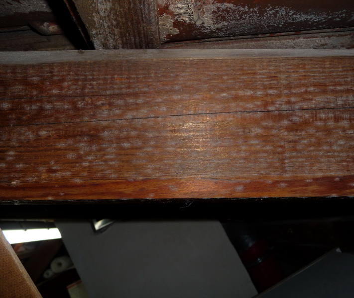

    Hallo nochmals,
    nach Kauf einer Doppelhaus-hälfe im Jahr 2015 und komplett Sanierung (Fenster, Elektrik, Fassade usw.) wurde auch der Dachboden gedämmt.
    Der Fassadengiebel wurde von außengedämmt. Frontseite und Rückseite wurden nur neu verputzt.
    Die Speicherdecke ist aus Beton und war gefliest.
    Der geflieste Dachboden wurde mit einer Dämmfolie ausgelegt und verklebt. Auf die Folie wurde 2 x 8 cm Styropor im Kreuzverband gelegt.
    OSB-Platten (1,2 cm) wurde zwecks Begehung aufgebracht und Nut und Feder verleimt.
    Eine neue Dachbodentreppe wurde eingebaut.
    Die Folien wurde im Randbereich hochgestellt, sodass eine Art Wanne entstand.
    Am Randbereich ist noch eine Reihe Mauerwerk sichtbar auf der die Dachbalken aufliegen.
    Ein einfach verglastes Dachfenster ist vorhanden.
    Das Dach (Dachziegel RB 23) und das Dachfenster ist absolut regendicht. Bei starkem Wind zieht es etwas.
    Problem:
    Leichte weiße Schimmelflecken wurden festgestellt und mit Schimmel-EX (holzgeeignet) der Fa. Ultrament zu 70 % beseitigt.
    Nach Beobachtung wurde festgestellt, dass die Dachbalken manchmal nass sind - obwohl es nicht geregnet hat.
    (Der OSB-Boden und die 2 kleinen aufgestellten Schränke sind trocken und sauber.)
    Evtl. kommt dies bei Witterungsumschwung vor - wenn es draußen warm wird und im Dachboden noch Kälte vorherrscht.
    Die Nässe der Dachbalken trocknet relativ schnell ab.
    Fragen:
    Wie dem Schimmel vorbeugen?
    Woher kommt die Nässe?
    Abhilfe ?
    Dachlüftungsziegel einbauen?
    Im Voraus bin ich für Hilfe dankbar.
    mfg
    Winkelbecker

    diesen Begriff gibt es bei Dachdeckungen nicht. Hier gibt es den Begriff "regensicher".
    "Regendicht" als feststehender Begriff wird bei Metallbedachungen verwendet.
    Beide Begriffe unterscheiden sich hinsichtlich ihrer Anforderungen extrem voneinander.
    Zunächst Dach innen und außen überprüfen.
    Danach Ursachenforschung bezüglich des Feuchte-/Wassereintritts.
    Dazu regelmäßige Inaugenscheinnahme mit Kontrolle der neuralgischen Punkte durchführen.

    qualifizierte holzfeuchtemessung der traglatten .. sparren etc. - auf
    beiden dachseiten.
    lüftung?
    was, wann, wie oft, wie lange?
    fotos?

    Ich würde ja mal auf die alten Dachziegel abzielen wollen und deren Wasseraufnahme prüfen. Die kann sich ja Zeit verzögert auf die Feuchtigkeit im Spitz auswirken.

    strangentlüftung die im nirgendwo endet ,nur nicht da wo sie hingehört
    schon mehr als einmal gesehen

    Hallo, versch. Dachdecker haben mir folgende Ursachen genannt.
    Dachdecker 1: die OSB-Bodenplatten aufsägen und darunter nach Feuchtigkeit und Schimmel suchen. Durch das Dach kommt kein Wasser.
    Dachdecker2: Die Feuchtigkeit kommt durch die Ziegel nach innen. Dach beschichten.
    Dachdecker 3:ca. 20 Lüftungszügel einbauen.
    Leider gibt's die Rauenberg RB 23 nicht mehr.
    mfg Winkelbecker

    Ich bleibe bei meiner Aussage. Entweder ist das Schimmel auf der Rückseite des Ton oder aber das sind Salzausblühungen die meine These evtl. untermauert.

    da wird wohl die Be- und Entlüftung nicht ausreichend sein , typische bauphysikalische Eigenschaft
